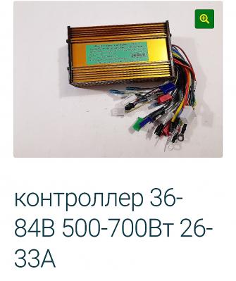

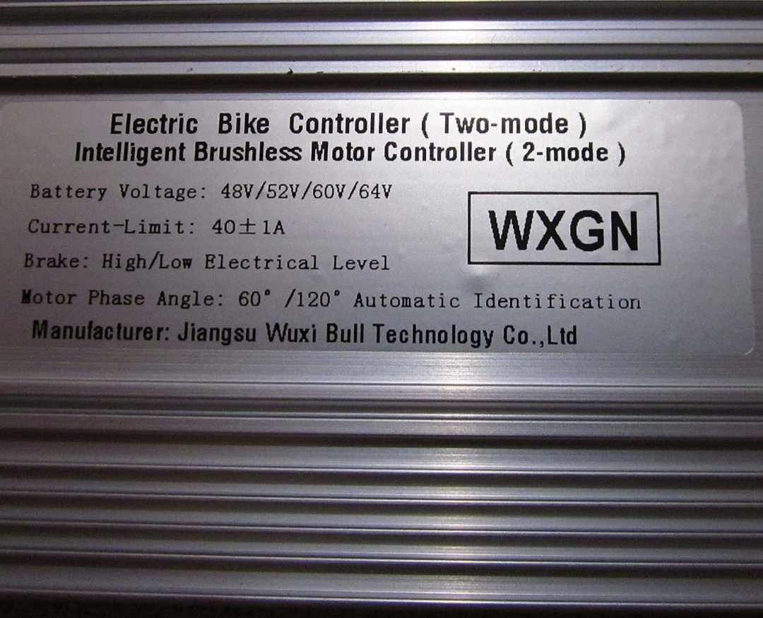

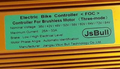

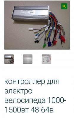

Цитата: grandm1lky от 19 Июнь 2023 в 23:41Подскажите, для мотора Mxus GDR19(xf19) 750w какой контроллер лучше подойдёт и подойдут ли вообще? (аккум 48v)
Лучше первый, который из золотого алюминия. У него не будет перенасыщения обмоток токами и меньше шансов спалить колесо, тем более если обод 26" и более. Судя по диапазону питающих напряжений, там наверняка импульсный преобразователь на питание низковольтной части и можно вполне рассчитывать на хорошие 100V 120-140А транзисторы.
БОльшие токи не советую, как и "рвать с места" на таких моторах тоже.
В целом, все контроллеры до 5-6 тысяч это простенькие трапециидально-синусные универсальные контроллеры. Если дурью не маяться, то служат весьма долго! А если сломается, не так жалко заменить.
Цитата: Valters от 20 Июнь 2023 в 00:32из недорогих, подойдут: flipsky vesc 75100, infineon 3 сенсорный, Kelly 7212s
8000/9600/19000 руб. мало кому покажется "недорогим"! Это весьма хорошие контроллеры, тут не поспоришь, но это уверенная середина рынка. Вряд ли кто то будет ставить такое на велик, если только этот велик не участвует в каких нибудь экстремальных заездах.

Теперь я знаю, что финики работают на трапецеидальном сигнале... за свои то грошики. И продают переходник USB-TTL за 900 руб)))
Короче, либо веск, либо келли, если уж "гулять так гулять". (скорее веск)
Smart Balance 10,5" Premium (синий космос).
Valters
Цитата: drodigy от 21 Июнь 2023 в 00:01Теперь я знаю, что финики работают на трапецеидальном сигнале... за свои то грошики.
с чего это? миникрошка на финике-4 работает довольно тихо, по сравнению с КТ, с которым звук похож на электричку. Значит разница все таки есть
P.S увидел в описании. Да, действительно. Видимо третья версия еще была трапецией
