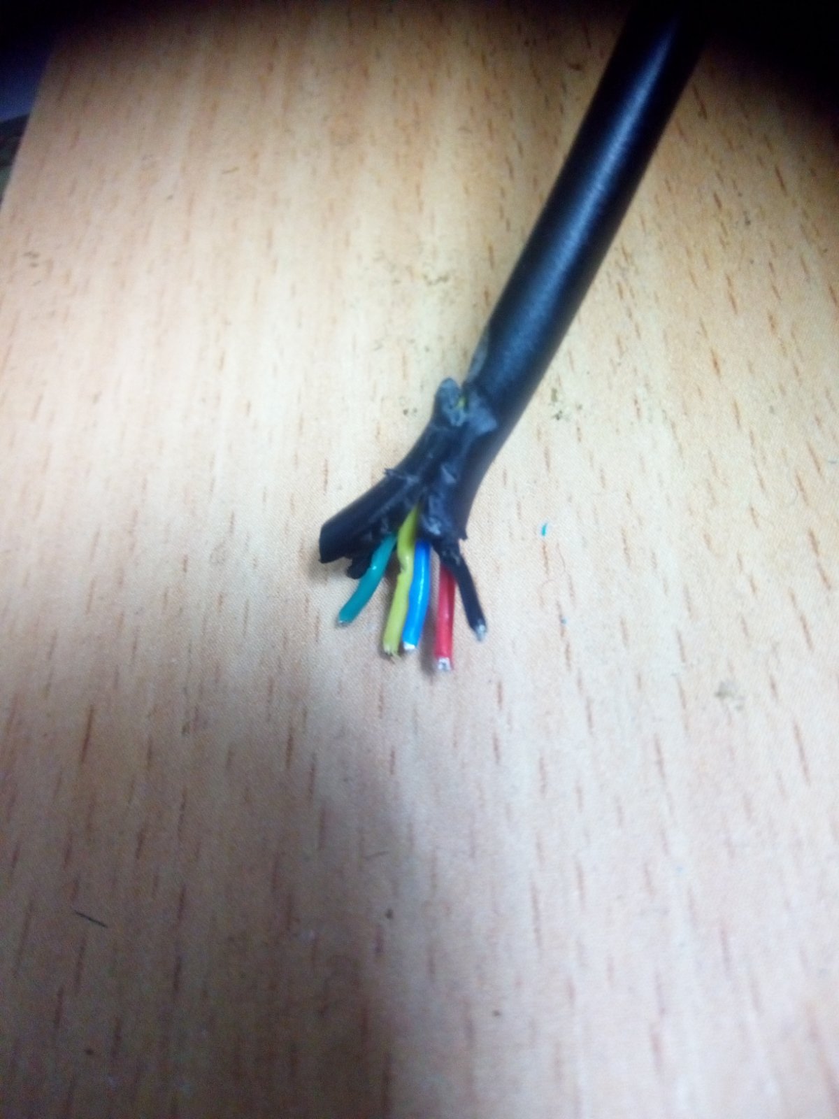

Цитата: Valters от 20 Июнь 2023 в 21:13
ядреный, adaptto
Так это штучная работа, местного разлива с невозможностью купить. Насколько она лучше того же Келли :bn:
Mihail_Lazarev
Цитата: David555 от 17 Июнь 2023 в 22:17Цитата: Mihail_Lazarev писал 17 Июн 2023 в 22:03
можно ли как-то запустить мотор
Для этого на разъеме замыкаем красный с синим и черный с желтым -на контролере.-красный и синий это слаботочка
Извините, не могли бы вы прояснить. Правильно ли я понимаю что чтобы запустить мотор при сломанном дисплее мне нужно замкнуть провода на разъёме который идёт от контроллера к дисплею? При этом не отключая сам дисплей? Или отключая?
Если да, то у меня все коннекторы заизолированы от воды намертво, уже не добраться. Думал если буду менять дисплей то просто обрежу провод старого и подключу новый.
Скажите, возможно ли замкнуть вышеуказанные вами провода если я просто вскрою изоляцию на проводе ведущему от дисплея к контроллеру и замкну нужные провода?
David555
Цитата: Mihail_Lazarev от 21 Июнь 2023 в 21:31замкну нужные провода?
все верно-провода совпадают по цвету
