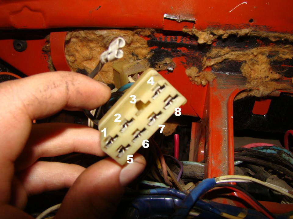

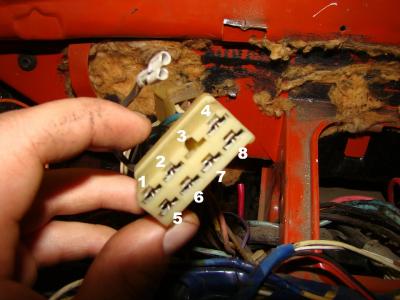

STM32
Цитата: stinger от 12 Окт. 2015 в 18:16
Вопрос в другом, чем можно заменить стоковые разьемы в виде "бочек" ну не выдерживают они... Мне советуют у автомобилистов спрашивать,
Возьми разъем от ВАЗовской или ГАЗовской фары, вроде такого:
Можно выводы параллелить, стоят смешных денег.
С таким разъемом родственник ездил, вполне удобно.
Единственное что там, возможно, доработать нужно:
- с обратной стороны залить термоклеем, что бы лепестки никуда не бегали и грязь не попадала (разъем соедините вместе и клеем залейте)
- провод у лепестков поменять на чуть толстый, не всегда хороший закладывают.
Хороших покатушек.
DIVAS
Хороших покатушек.
Главное убедиться что разъём хорошего качества и с толстыми контактами... Ща часто попадаются подобные разъёмы китайские с контактами из фольги. И в общем эти разъёмы не любят частых коммутаций, через несколько втыканий-вытыканий нужно контакты поджимать.
Китайцы, кстати, вообще на таком ездят:
- два "лепестка" под гайку и готово. Не очень удобно, точнее, вообще ни разу не удобно, но работает.
