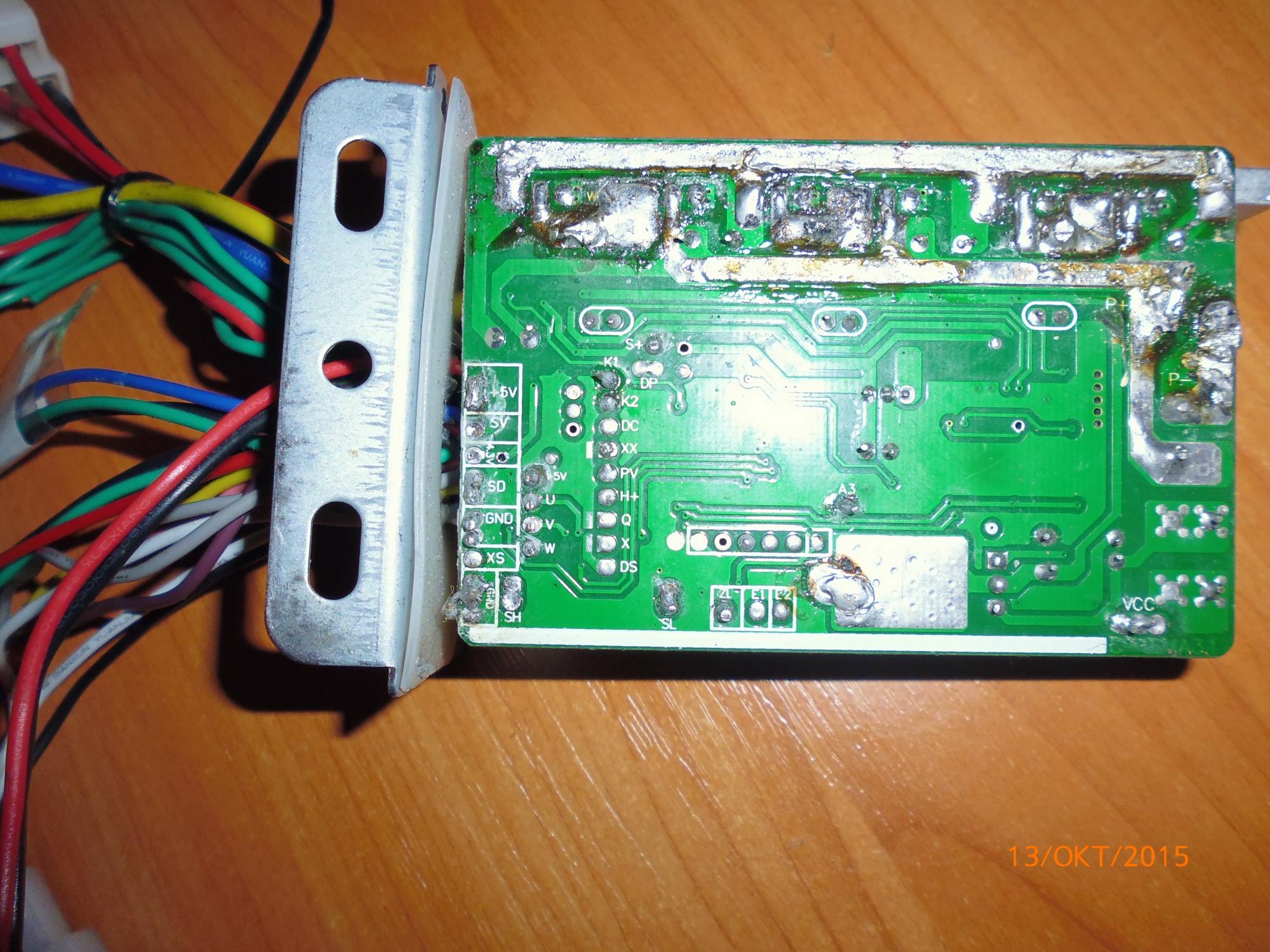

alexandrFox

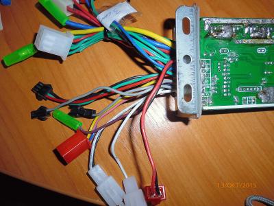

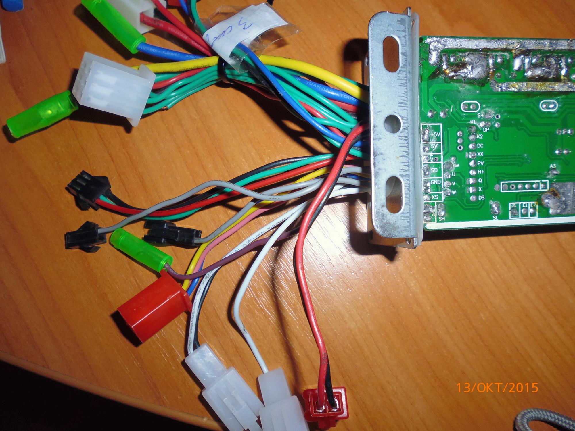

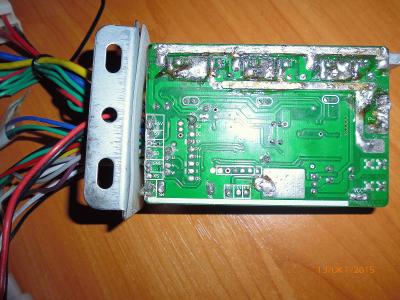

Добрый вечер всем! Подскажите пожалуйста в этом контроллере есть электротормоз или нет? И что за провода в во второй их части нижней. С верхней где кабельная стяжка понятно.Контроллер обычный китаец на 36/48 вольт. По проводам наверно напряг будет. Наверно по плате лучше обозначения подсказать, а я сам побачу что, куда, какие  и откуда идут. ну и чтоб включить его какие закоротить надо..?? ато методом тыка чревато..) Спасибо )))

Белые на тормоз, красные фишки сигнализация, одиночный как фазный спидометр. Серые обучалка или ограничитель. Последний трёхпиновый ПАС.
На сигнализацию выведена вся батарея. Осторожно.
Рекуперация в таких контроллерах есть. С планшета циклёвка не видна.
GANY
замыкаете между собой DS и  X. тогда рекуперация будет срабатывать при нажатии ручки тормоза что в комплекте.
