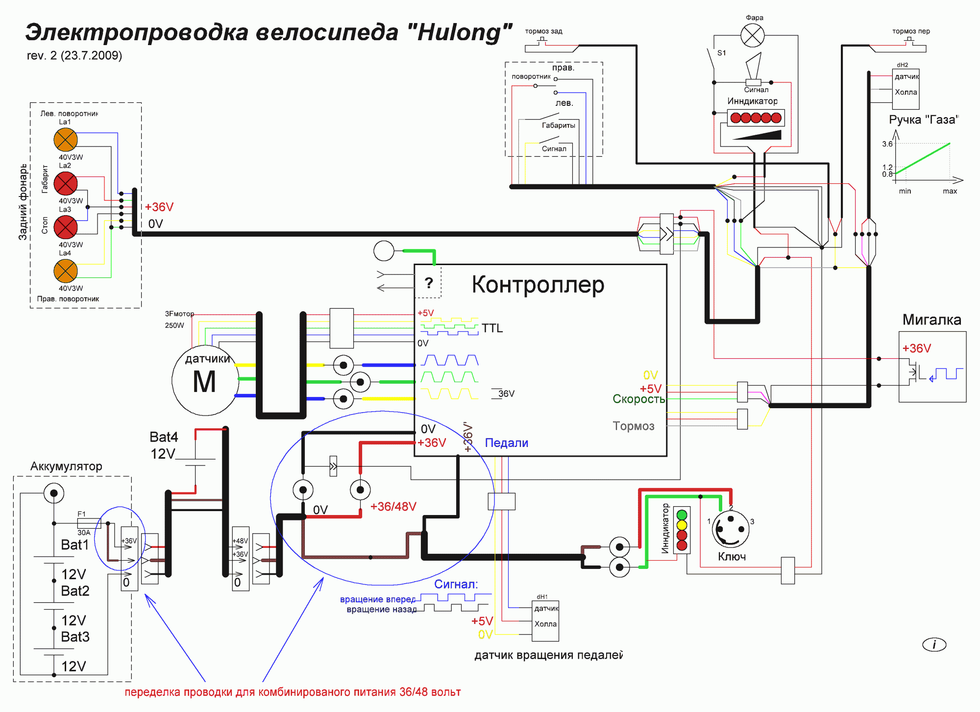

В общем печально все. Нагрев LM317 дикий и писк.
Думаю, что нужно менять резистор и тогда все ок будет. Не буду рисковать этим контроллером.
Остаюсь на 36В пока. Лучше пробег увеличу.
Slavemaster
[user]bigolen[/user], писк наверняка из-за того, что Ваш блок питания импульсный. А на каком напряжении сильно греется? Учитывайте, что под нагрузкой батарея просаживается на 3-5 В. А так конечно не оптимально это, гасить напряжение резистором, а потом линейный стабилизатором, где нагрев там и потери.

Тогда вопрос:
А как контроллеры расчитываются на 2 напряжения 24/36В и 36/48В? Ведь там один резистор и не переменный (но видимо разного номинала по мощности и сопротивлению)? Иначе контроллеры бы и делали только под определенное напряжение.  :bw:
Мне к примеру не важен порог отключения по низкому напряжению батареи, так как БМС стоит, хоть вообще его не будет.
Может есть идеи? Если немного нагрева лишнего или потеря КПД на n% не так страшны. Я прям изо всех сил не хочу новый контроллер покупать, так как и сам все перепаял и могу перепаять с вашей помощью. И контроллер в удобном маленьком корпусе, это его преимущество.

Очень просто.
Когда я переходил с 36 на 48, то первым делом разделил питание силовой части (ключи) и управляющей (LM317 и далее). Силовую я питаю от всего напряжения батареи, а LM317 и иже с нею от 36В, также НЕ пришлось перепаивать делитель в схеме контроля батареи, так как он "видит" свои родные 36В.
Иными словами моя батарея выдает два напряжение: 36В и "полное". От 36 питается весь велосипед и умная часть контроллера, а от полного (48в) - только силовая часть контроллера.
Когда перешел на 60В ничего уже не переделывал, просто батарея теперь выдает и "стандартные" 36В и 60В (больше нельзя без замены транзисторов).

i
никакого DC/DC, просто отвод от части батареи.
Ниже даю схему электропроводки своего велосипеда. Там помимо прочего нарисована дополнительная опциональная батарея Bat4. Я тогда ездил на свинце и иногда для скорости и эксперимента цеплял на багажник "лишнюю" батарею.
То есть велосипед у меня без неё был 36В, а с ней - 48.
no fat no bike
Спасибо, интересная идея. В принципе с одной батареей, чтобы не дербанить, можно и с понижайкой отвод сделать по вашему принципу, тем более, что слаботочка больше 3А и не возьмет, поэтому дешевая китайская за 100р подойдет вполне. Потом разберусь, пока не понял как именно идет разрыв цепи после ключей? Вы дорожки в контроллере подпилили?

По резистору: у ЛМ довольно широкий рабочий диапазон и попадания "точно в цель" с резистором и не требуется. Достаточно поставить "что-то среднее", например в 1.3 раза побольше и в 1,5-2 раза помощнее, потому как даже без замены, тут писали, работает без фатальных последствий. Конечно замена на импульсный - более универсальное решение, но и возни побольше.
Valerydv
[user]bigolen[/user],  предложу такой вариант: внутрь впаивается последовательно к основному резистору добавочный, что бы их общего сопротивления хватало для работы от 48 вольт, и добавочный резистор шунтировать (замыкать) выведенными наружу проводамми, для работы от 36-ти или 24-х вольт.
