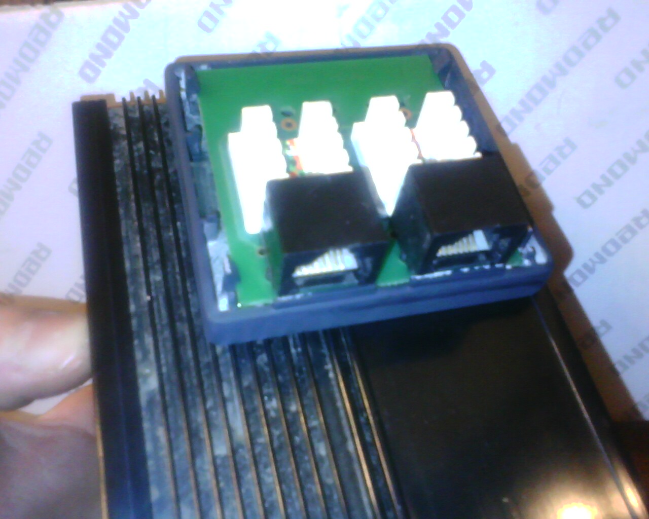

Страстно желаю раскроссировать провода контроллера в двойную сетевую розетку один порт интерфейс, второй датчики. Но по количеству проводов никак не получается :-( . Надо как-то уменьшать... Соединил землю газульки и тормоза. Остался один. Что ещё можно отрубить. Думал есть синий идёт от дисплея в VK+ туда же подключен провод на который подается питание когда с дисплея включается лампочка. Но нет ошибка "Communication Receiving problem", а в мануале к дисплею это вообще сигнализация "Blue Line (DS): Controller's electric door lock" . :bn:. Сейчас думаю может соединить землю от дисплея к газу и тормозу (сразу не бейте лучше объясните). Или может посоветуете куда девать синий. Тормоз нужен для рекупа и навсякий пожарный.
Дисплей:http://wing-ebikes.co.uk/wp-content/uploads/2015/08/LCD-Instructions-SW900.pdf
Merida M speed. 1 кВт, 48v 16Ач. Куплю запасную задницу.

Я делал так, только на одну розетку. К двигателю оставил как есть, а управляющие подключил к розетке:
Оранжевый   - 5В (Газ)
Белооранжевый    - SL (Тормоз)
Коричневый - GND (Газ)
Белокоричневый - GND
Синий - Q (Круиз)
Зеленый - SD (Газ)
Белозеленый - 120% (TX)
Белосиний    - SH (Тормоз)
GND все можно на один провод прицепить, на плате контроллера они все соединены.
Сошел с дистанции ...

Те контакты что у выхода подключены на землю конечно смело совместил. Но этот черный от дисплея подключен напрямую к батке!
Синий - Q (Круиз)
Зеленый - SD (Газ)
Тормоз газ умещается в 4 провода.
Из плюшек получилось включить только EBS (он же рекуп - проверял напруга повышается), его припояю к тумблеру на крышку розетки.

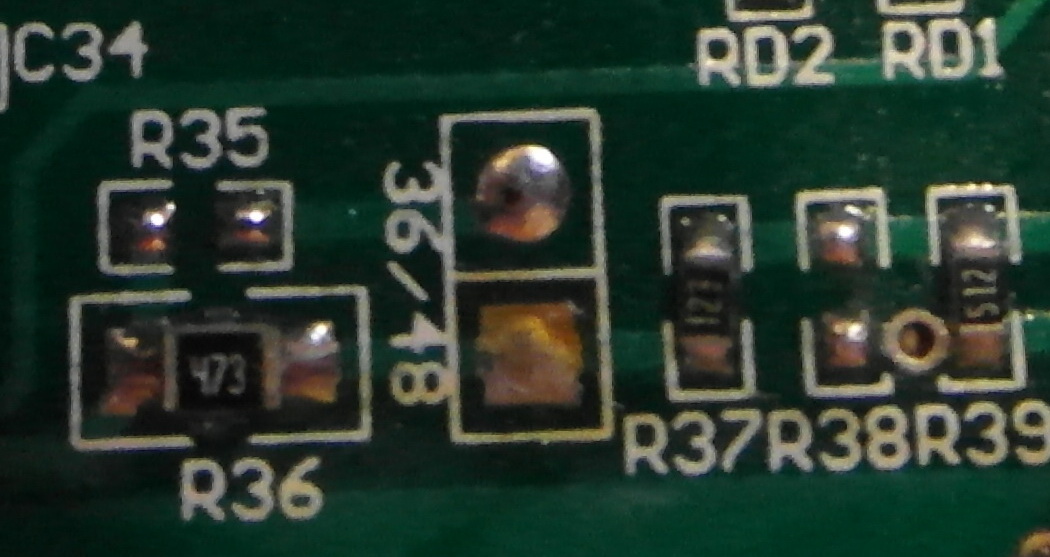

Ребят, а подскажите про контроллер. Связи с кончиной и планируемой заменой БМС, думаю совместить приятное с полезным ремонт с "улучшайзингом" и увеличить напряжение аккумулятора с 48 вольт до [хочется побольше].
Я правильно понимаю, колесу (оно у меня 48В 1000Вт) совершенно "пофиг" (колесо, насколько я ознакомился с информацией на форуме, самая неприхотливая часть системы) и весь вопрос упирается в контроллер?
Судя по маркировке "48-60 вольт" можно смело добавлять в батарею пакеты до 60 вольт и никаких процедур больше не требуется?
Можно ли больше и насколько?
К сожалению маркировка модели контроллера повреждена, если кто зрительно опознает и/или даст ссылку на обсуждение данного девайса и его возможностей - буду признателен.

[user]sheden[/user],Откройте контроллер со стороны где нет проводов и посмотрите на какое напряжение установлены конденсаторы: если 63в то до 63в можно поднять,но обычно надпись "60в" на контроллере означает что к нему можно подключать батарею до 17S li-ionа(71,4в)и конденсаторы там возможно стоят на 100в.
При переходе на повышенное напряжение еще надо замыкать точку 48/60в на плата контроллера...(для перенастройки порогов отсечки по напряжению)
sheden
На трех здоровенных (стоят друг за другом) 80 вольт.
На лежачем слева от них тоже 80 вольт.
На синеньком (справа) 25 вольт.
Василий22
#4497
[user]sheden[/user], Посмотрите еще наличие точки на плате "48/60в",ее надо замыкать(дописал выше)Вот картинка...только тут переход с 36в на 48в.
А кондеры норм.

Цитата: Василий22 от 30 Апр. 2016 в 19:28[user]sheden[/user], Посмотрите еще наличие точки на плате "48/60в",ее надо замыкать(дописал выше)Вот картинка...только тут переход с 36в на 48в.
Ясно.
А если не смотреть (или не найду) индикатор заряда на руле будет некорректно работать (на полностью разряженном будет показывать полный)? Или еще какие последствия?
