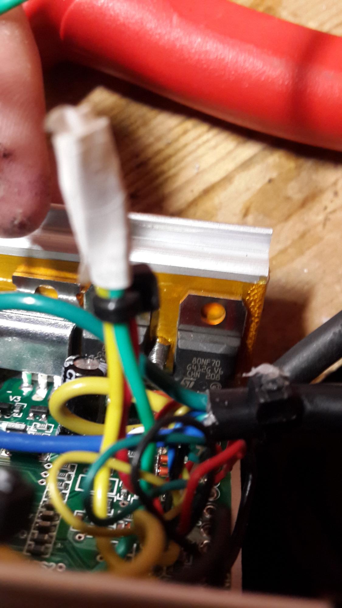

Кто нибудь знает датащит этих фетов?сколько ампер они выдержат?
FSSTEEL
[user]AutoLand[/user],
Наименование прибора: STP80NF70
Тип транзистора: MOSFET
Полярность: N
Максимальная рассеиваемая мощность (Pd): 190
Предельно допустимое напряжение сток-исток (Uds): 68
Предельно допустимое напряжение затвор-исток (Ugs): 20
Максимально допустимый постоянный ток стока (Id): 98
Максимальная температура канала (Tj): 175
Время нарастания (tr): 60
Выходная емкость (Cd), pf: 550
Сопротивление сток-исток открытого транзистора (Rds), Ohm: 0.0098
Тип корпуса: TO220
А вообще советую Вам сначала гуглем воспользоваться нужно было. Много постов именно пустышек от вас по разным темам.
AutoLand
Блин я не догоняю или тут этого нет... короче контролер с моими этими фетами 30а отдаст? А лучше 35-40!?
