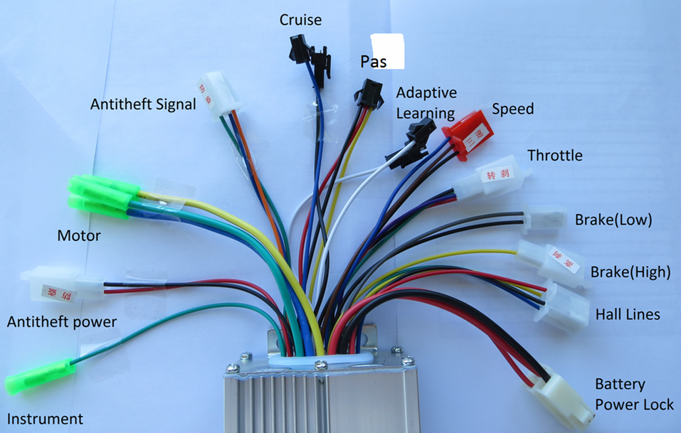

Помогите разобраться. Получил из Китая контроллер.
Вот описание от китайцев:
1.  Battery : Thick Black (Power Negative) /Thick Red (Power Positive)
2.  Power Lock: Thin Red(power lock)
3.  Motor : Thick Green(Phase lines) /Thick Yellow (Phase lines) /Thick Blue (Phase lines)
4.  Motor Hall lines: Red(+5V)/Black(Negative) /thin Yellow(Hall lines) /thin blue(Hall lines) /thin green(Hall)
5.  Adaptive Learning: Thin white /Thin white, connect  together
6.  Brake(High): Thin yellow(Brake signal)
7.  Brake(Low):Thin Purple(Brake signal)/Thin Black(Brake Negative)
8.  Throttle: Thin Red(Throttle Positive) / Thin Black(Throttle negative)/ Thin Green(Throttle signal)
9.  Instrument: Thin Green(Instrument signal)
10. Cruise: Thin Blue(Cruise Signal)/Thin Black(Cruise negative)
11. Speed : Thin Brown(Low Speed signal)/Thin Black(Speed Signal input)/Thin Blue(High Speed Signal)
12. Antitheft power: Thin Black (Power Negative) /Thin Red (Power Positive)
13. Antitheft Signal: Thin Orange(Signal) / Thin Blue(Signal)/ Thin Green(Signal)

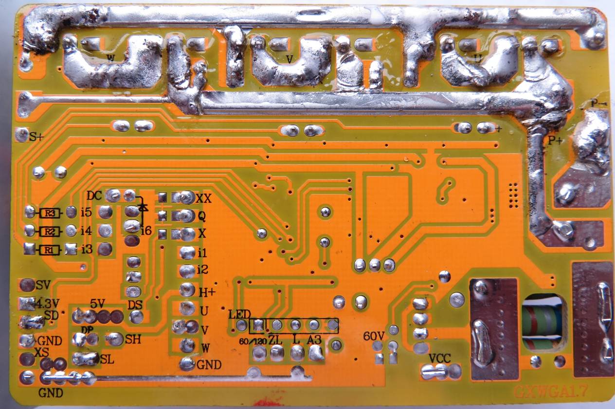

Фото контроллера:
Вопрос по ручке газа и тормоза.
На фото к газу подходит 4 провода , фиолетовый лишний, спросил у китайца, от сказал фиолетовый на тормоз.
Вскрыл контроллер:
Газ – зеленый «SD», красный «4,3V», фиолетовый «SL», черный «P-»;
Тормоз низкий – серый «DC», черный «CND»;
Тормоз высокий – желтый «SH».
Значит мне надо фиолетовый с газа перекинуть на тормоз низкий, а серый это что?
Еще вопрос по разъему скорость.
Коричневый «X» замыкать на черный «CND», низкая скорость (может это рекуперация?), голубой «L» замыкать на черный высокая скорость,
ничего не замыкать средняя скорость так?
Спасибо.

[user]Vadim47[/user], SL обычно это Speed Limit, ограничитель скорости или в простонародье "душилка".
Высокая скорость это, возможно аналог режима 120% на инфинеоне. Скорости действительно будет больше, но сильно возростет ток и нагрев контроллера и мотора. Из-за низкого кпд в этом режиме.

Vadim47
#4543
Значит серый "DC" относится к тормозу и фиолетовый перекидывать на тормоз не надо?
Если я замкну SL на черный ни чего не сгорит, ведь на плате уже есть точка XS(душилка) не подключенная.
Спасибо.

mr.Dream
[user]Vadim47[/user], обычно с ручкой газа идет "круиз контроль" - кнопка, которую нужно зажать при езде в неполный газ, и контроллер это состояние запомнит до следующего события по ручке газа/тормоза/круиза.
А душилка и 120% - это красный разьем на фото.
Странно еще, что тормозной разьем только один (brake low), обычно их два на две ручки тормоза.

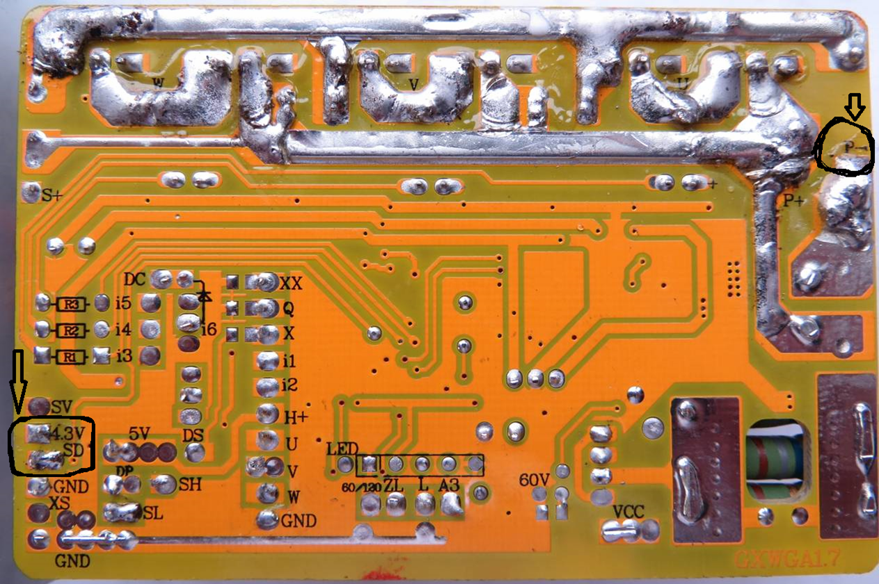

У меня вопрос по газу.
Зеленый провод точка SD
Красный провод точка 4.3V
Черный провод точка P-, на плате распаяны.
Или я не правильно определил ручку газа, ведь черный провод должен идти на CND
Может точка P- и CND одно и тоже?
Спасибо.
Conhismotor Mini, 48V 350W for Rear Wheel,Standard Controller, LiFePO4, 48V10AH
Василий22
#4548
[user]Vadim47[/user], Одно и тоже,GND-земля,корпус,минус.Р- это "силовой" минус контроллера куда подключается минус батареи.
