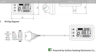

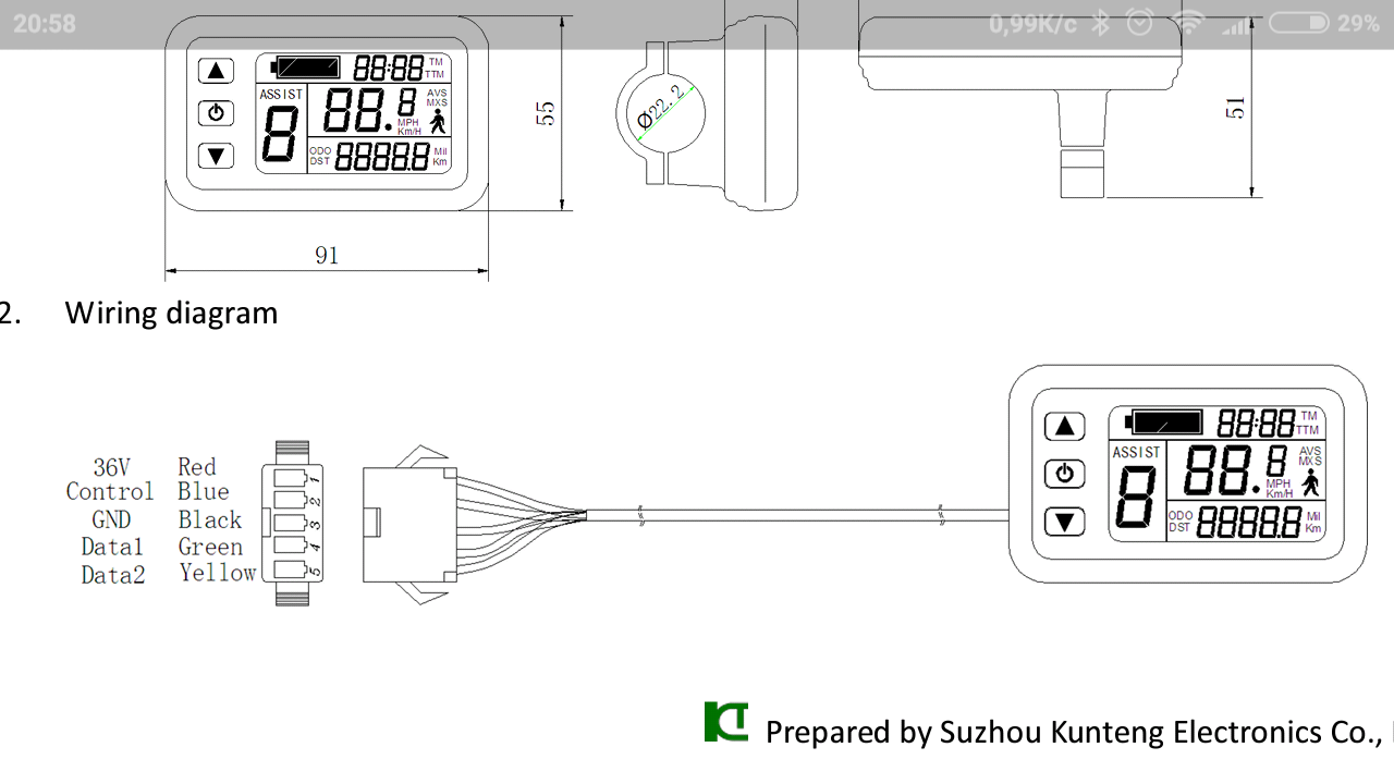

Судя по тому что потом предложил купить самый дешевый лед
Да проблема и железо такие же как у того мужика. Только там решения нету.
В душе не знаю как этот дисплей работает. Но по логике вещей сложнее чем корочение проводов. Точно знаю что там есть кнопка круиз контроля (надо нажать и подержать видел как то) а мощность переключается последовательным нажатием одной и той же кнопки. Так что походу там микросхемка прячется.
Пипец посмотрел увеличенную картинку он походу еще километры считает что ли и скорость показывает?

Дело хорошее. Не понятно мне цвета проводов помнишь а какой разъем был нет? Отдельные провода или как. Если я контроллер разберу и сфоткаю куда эти провода припаяны это как нибудь поможет? Гдето в начале темы писали как круиз контроль отключить перемкнув или отпаяв что то на плате. Кстати о птичках а как тогда круиз контроль включается проводов то больше нету.

[user]eddy[/user], Цвета проводов Вашего коннектора ...его уже не помню,2 года прошло,потом он этот переклюк убрал и ездил так,без него(замкнул на максималке). Кстати, мы тогда вообще не знали назначение проводов и замыкали наобум :-),но это подействовало - скорость менялась. Можно попробовать замыкать через резистор 1кОм на черный(корпус),по крайней мере не сгорит ничего.Для начала можно померить напругу между черным и зел. и черным и желтым..если 5В,то можно замыкать..

Кто знает назначение проводов в коннекторе для подсоединения дисплея на контроллерах mxus
Василий22
[user]eddy[/user], Если не лень, можете вскрыть контроллер и посмотреть на какие точки с надписями приходят желт. и зеленый провода.Черный это минус...Может надписи что подскажут...

Теперь понятно, с этого коннектора "ловить" нечего и проблему потери мощности похоже не решить.
