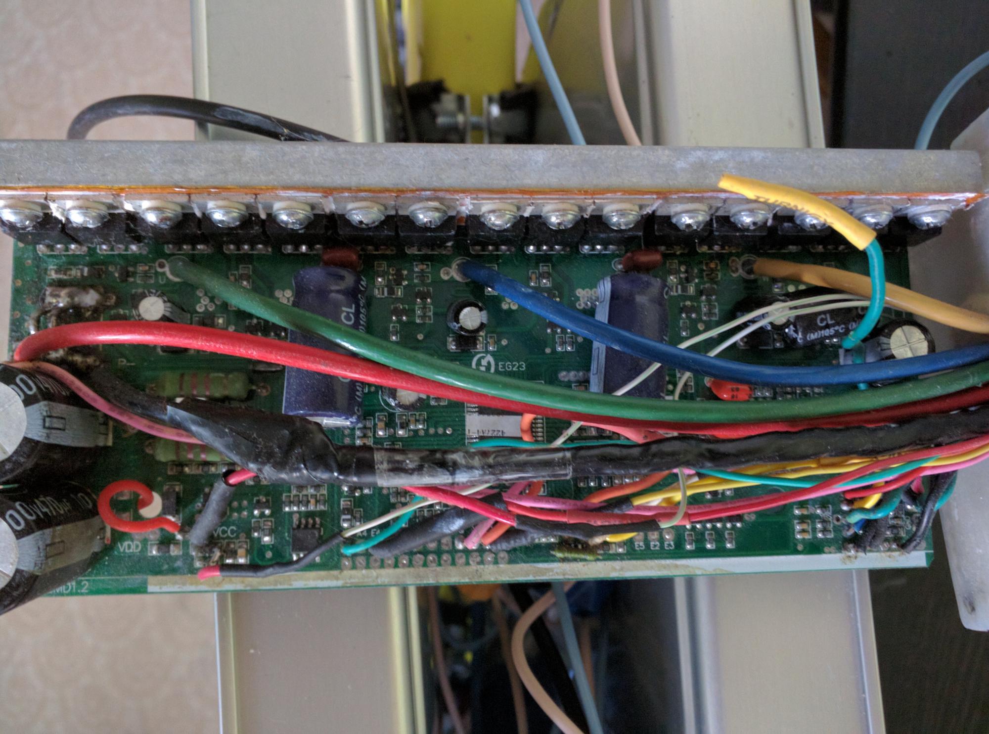

[user]PeaceHaver[/user], посмотрите куда он подпаян,: белый провод,
  На какую точку?
Мой "ПЕПИЛАЦ"
PeaceHaver
[user]rzaviy[/user], белый этот - тот что ближний на фото, контакт называется А1.
Вообще, насколько понимаю, суть глушилки состоит в том, что контроллер по холлам измеряет обороты, и при достижении 25 км/ч обрезается ток в фазные провода. Все верно?  Потому что контроллер на 13А, мотор выглядит на 500 Вт - и там явно дело не в слабых токах.
Либо какие будут еще варианты?
Василий22
#4592
[user]PeaceHaver[/user], На каком проводе сидит точка ХS? И как она соединена вне контроллера?..Похоже на одиночном белом,..с чем он дальше контачит?Если с черным, то нужно разъединить эти провода.
  6-й белый(А1) провод возможно должен снимать температуру , при наличии провода и датчика в моторе
rzaviy
#4593
[user]PeaceHaver[/user], В китай контрполлерах глушилка всего навсего уменьшает наряжение на ручку.
У себя в своё время наблюдал пиковый ток ,одинаковый что на глушилке,что без глушилки.
После этого снял её с борта,так как она ниграмма не экономит при езде в горку,скорость ограничиваю головой.

PeaceHaver
[user]Василий22[/user], контроллер дома, буду дома - изучу.
Про термодатчик - хорошая идея, спасибо.
[user]rzaviy[/user], а напряжение с руки, соответственно, уменьшает заполняемость ШИМ? И как мне, получается, обмануть систему в этом случае - подать напряжение с другого места на ручку?
Пиковый ток - он, понятное дело, при разгоне, а на максималке ток будет номинальный.

Василий22
[user]PeaceHaver[/user], Да просто разомкнуть ХS с корпусом и должно помочь...пойдет полное напряжение с ручки газа, а не через резистор

-STEP-
Ребят нужна помощь коллективного разума  :-). У меня есть контроллер который умеет работать в трех режимах напряжения 48, 60,72В. Сейчас от норм работает от 66в. Но я хочу  иметь возможность оперативного переключения на 48В( в случае неисправности части акб-она модульная)- какой провод отвечает за это? его ну нужно будет замкнуть кратковременно или же на постоянно? Аналогичные вопросы и по режиму 72В.
Вот фото контроллера:
Также хочу вывести  режим евродушилки из вне на тумблер-подскажите какой контакт к ней идет?
Мог сделать детальные фото по необходимости.
Буду благодарен за развернутый ответ.

PeaceHaver
[user]-STEP-[/user], евродушилка ака XS вроде на второй фотке в левом нижнем углу.
