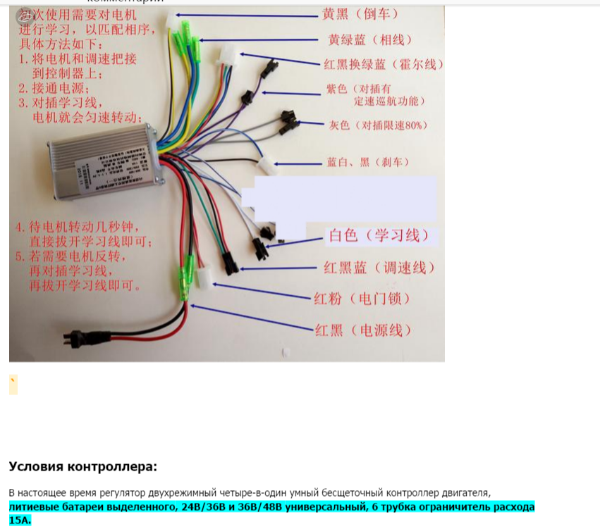

Хлопцы ! Кто хорошо рубит в контроллерах , помогите определиться вот с этим - https://world.taobao.com/item/41946921459.htm?spm=a312a.7728556.201601086188259.8.hjaENo&scm=1007.12679.24488.41946921459  Я мыслю спецификацию <<36/48В универсальный 6 трубки 350вт>> =======================================================================================================================
Там написано про эту спецификацию <<ограничитель расхода 15А>> . Насколько я понял , на него подай , хоть 36V , хоть 48V , на выходе будет в пределах 15 ампер . Правильно я понял ? /////  У меня два движка мэджик и бафанг , работают от одной 36V-батареи . У мэджика контроллер программирунмый , можно выставить и 36V и 48V . А бафанг подключен к штатному 36V-контроллеру с пределом тока 15 ампер , как мне сказал продавец , он 250-ватный (документов на него нет и маркировок на нём тоже нет) ; и бафанг бездатчиковый , из него выходят только три фазных конца , - он уменя подключен через пас-сенсор . Движок надёжный ,  уже 3,5 года мне верно служит . =====================================================================================   =======================================================================================================   //// А ситуация такая . Сейчас у меня моторы запитаны от 36V-АКБ и нормально работают (мэджик через ручку газа , бафанг через пас-сенсор) . Но я я сейчас собираю 48V-АКБ , и в дальнейшем планирую использовать обе АКБ вместе , - на каждый мотор своя АКБ (для дальних поездок) , и каждую АКБ по отдельности (внутри города) . Мэджиковский внешний контроллер я могу перепрограммировать на 48V , а бафанговский 36V-контроллер к 48V-АКБ не годится . Вот , я и думаю взять этот универсальный контроллер , который , как я понимаю , и от 36V и от 48V будет выдавать на мотор в пределах штатных 15А , и движок я не сожгу . Насколько я знаю про бафанги , им до лампочки сколько вольт , - 36 или 48 , - главное , чтоб сила тока не зашкалила . Но тут ещё вопрос : смогу ли я такой контроллер подключить на пас-сенсор ? Я чё-то такое слыхал , что не все контроллеры в этом плане универсальны . Короче , нужен совет , правильна ли моя идея заменить штатный бафанговский контроллер на этот , чтоб бафанг мог работать и от 36V-АКБ , и от 48V-ой . Заранее благодарен .

[user]Andrey826[/user], а не  проще свой  переделать в 48 вольт  там несложно  скорей всего  придется  только сопротивление перепоять  даже наверно кондёры останутся старые  .
