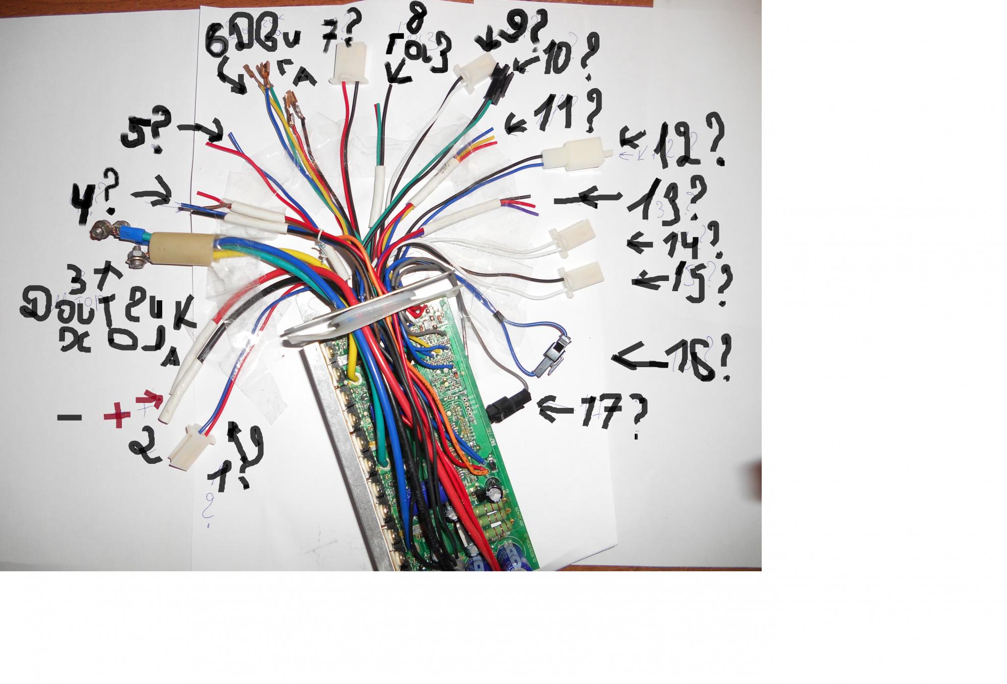

[user]crond[/user], Спасибо огромное))) Действительно LIG..., под лупой разглядел, в очках уже не вижу-извиняюсь за 55 уже-,  ( в меню Ц13 поставить 1 для максимальной, 5 для минимальной, 0 откл.) --Это в дисплее ?, и какой подойдет к этому контроллеру?  Фонарь со своим питанием. Разъем 0 (Жел Кр. Син.) что может быть? Лисапед FLY 600 (где кабель М-К оборвало) полностью разводку под этот к-ер переделывать нужно. Лягушка на 36В  дохнет уже, а надо на 48. Вопрос еще к  спб-е -не завалялось случаем какой-нибудь б/у  аккум на 48В? Или новый не такой навороченный. Как уже писал, в ваших эл. вел. делах новичок  (3 недели) (((а прокатился всего 1 раз и хана) Еще раз -Спасибо, что откликнулись)))

      Вообще контроллер (и электровелосипед) можно без них включить (микротумблером замыкать красный с синим), но вам придётся после обрыва проводов:
    1). Выпилить усилители дропаутов!!!
    2). Проверить исправность датчиков холла (заменить неисправные)
    3). Подбирать между собой соединения 3х фаз и 3х датчиков холла, всего 36 комбинаций.
к сведению: -соединения проводов ДХ (датчиков холла) подбирать при отключении питания (микротумблером или дисплеями) и возможно с антистатическим браслетом - ибо ДХ иногда гибнут похоже от косого взгляда или чего-то ещё, что я статистически не выяснил, недавно выбил один при переборе комбинаций, а от чего он сдох я так и не понял, благо был года 2 назад закуплен комплект, вот  теперь пригодился 1 ДХ для ремонта.
Вадим 6366
[user]crond[/user], КТ-LCD1 -знакомый желает присватать, подойдет? И еще вчера копаясь на форуме нашел контроллеры этого же производителя с небольшими отличиями по компоновке,, -у меня отсутствует большой крайний кондер и один LM-317T. -(Синусный контроллер с токовым управлением E4BIKE Mark II [Мск + пересыл])  и второй (Контроллер MXUS 48В 25А (KT48ZWSRL-SXF05B), с подключением экрана)-LI-FORCE -обсуждение на буржуйском форуме -https://endless-sphere.com/forums/viewtopic.php?p=1003208.  Производители не на одно письмо не ответили, Е4БАЙК -как-то с ними общается, может мне им и на ЛИ-ФОРЦ еще написать, как вы думаете? 0 -разъем и распиновка букв на плато осталось под вопросом.

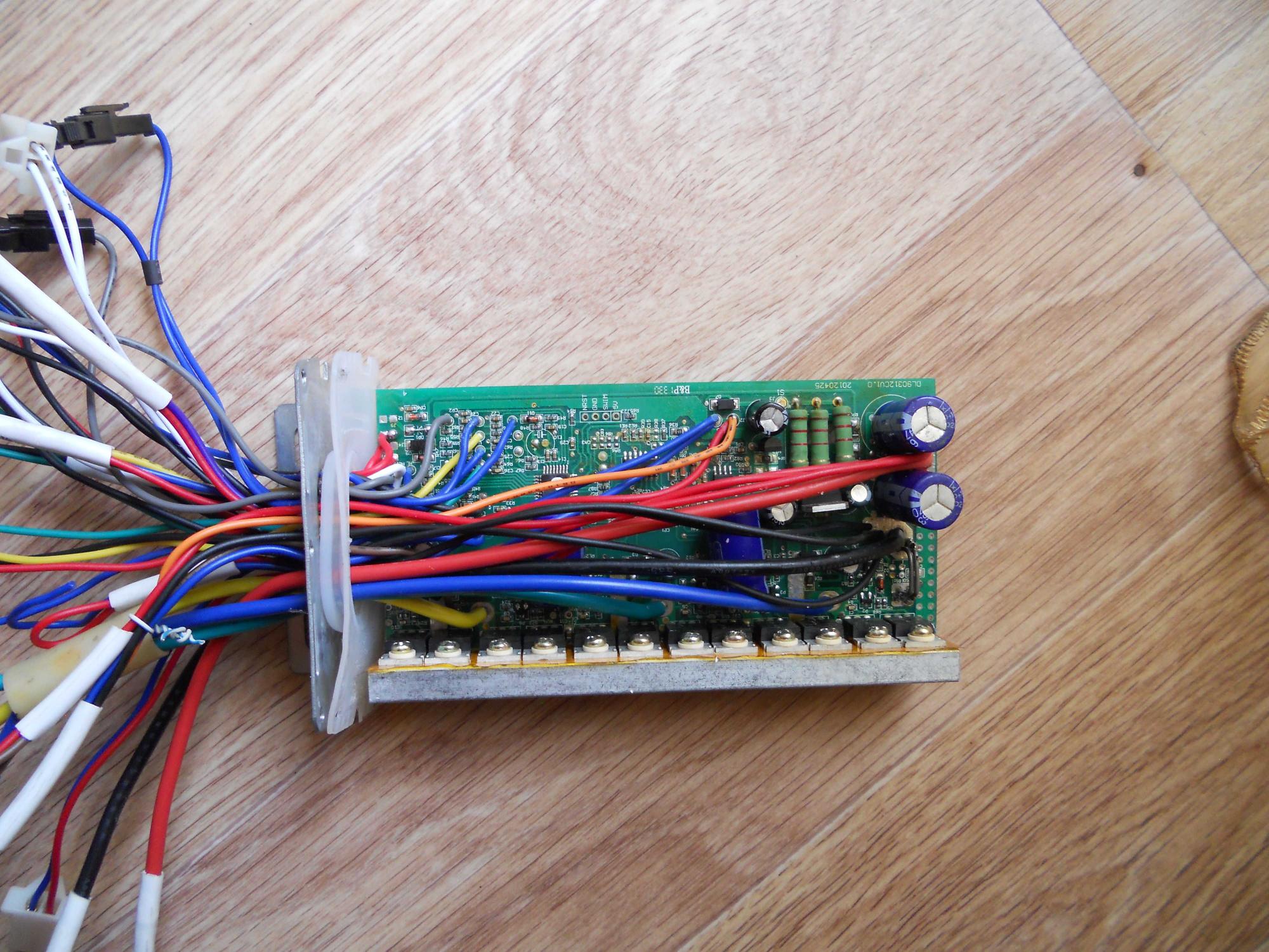

Sonor42
Добрый день . Поломался контролер. Купил новый а он не выдаёт 5 вольт на ручку газа , и не включается . В чём может быть причинам ? 48V - 500W
Sonor42
Подскажите как здесь можно найти слаботочку и куда её подключить чтоб заработал контролер ? . Буду благодарен .

av404
Предполагаю, что это тонкий оранжевый, но по таким фото сложно. Там же надписи есть, смотри.
Соединяют с толстым красным. Часто выводят два тонких на разъём, через который их и замыкают кнопкой или ключом зажигания.

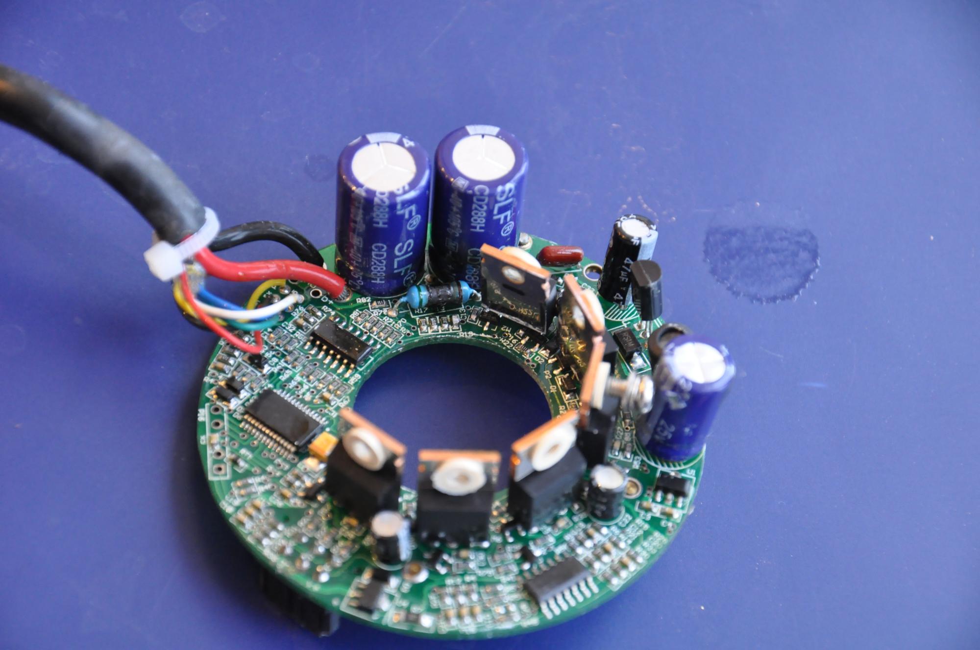

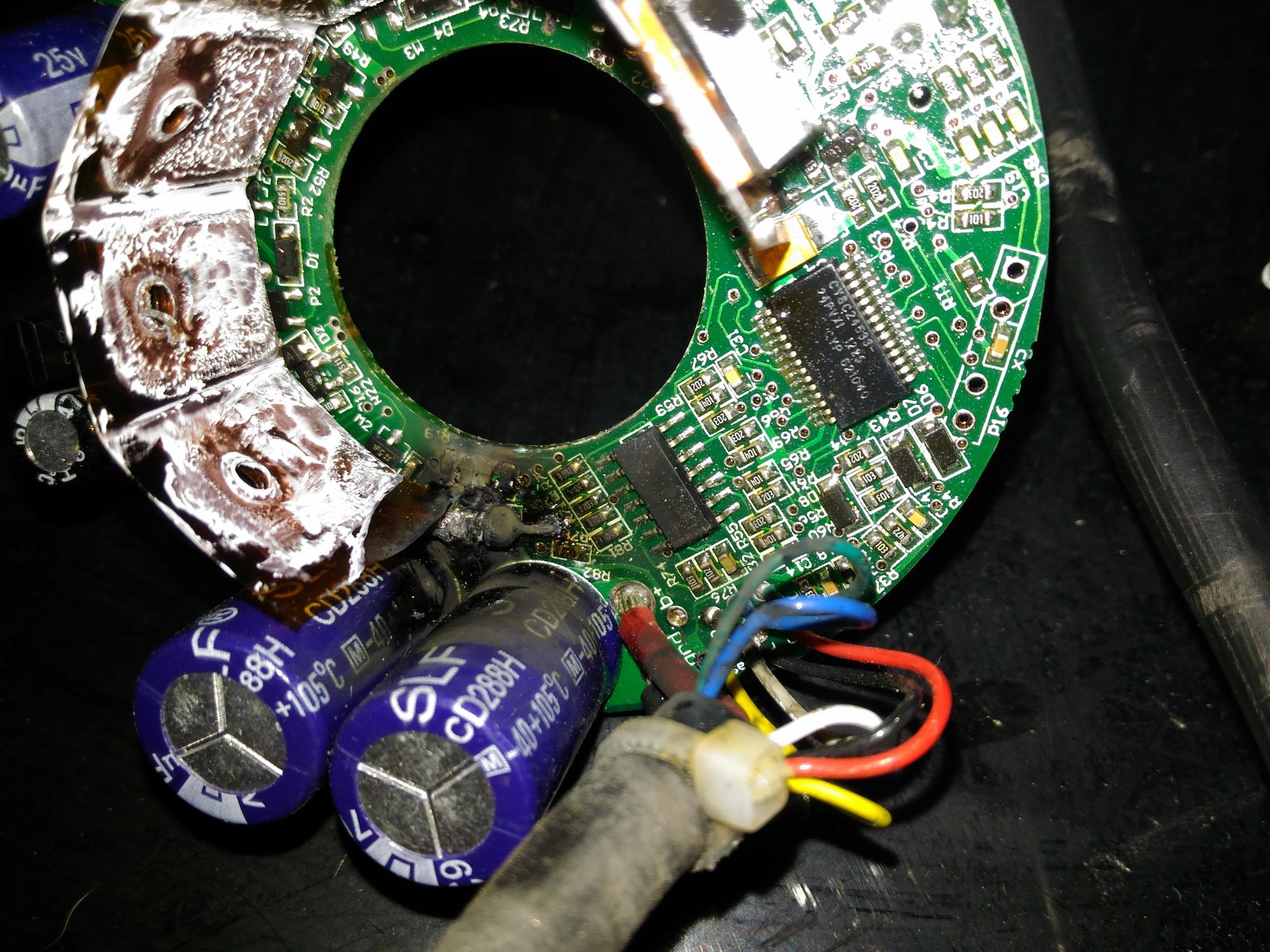

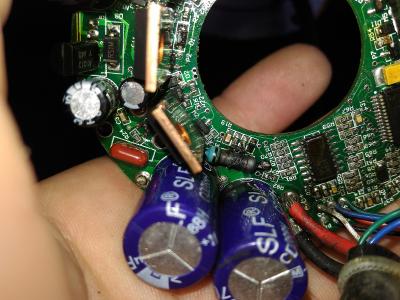

sAha vezyanK
Черкнул в соответствующую тему https://electrotransport.ru/index.php?topic=22682.new#new , но т.к. она кажись мёртвая, продублирую здесь  :ah:
Ездил, ездил, а потом - бац и прощай любимый велик на неопределённое время...
Сначала грешил на ручку газа, в итоге выяснилось, что она вообще не причём, а виноват в этом сам Golden Motor со своей первой, не защищённой от дождей, версией контроллера Magic Pie 3  :hello:
Смотрим фото, сочувствуем, пытаемся помочь  ;-D
И отмытый от гари виновник торжества.
Откатал около 4000 км. Батарея штатная от Golden Motor на 48v 10ah
Погорел ни в жару, ни в дождь, хотя ранее по дождям приходилось ездить, в горы не заезжал, т.к живу на равнине, в общем всё было штатно - ехал, нажал на тормоз и всё - давлю на курок, а тяги нет, но индикация на газульке присутствует, а колесо не крутит.
Жду комментарий и предложений...
"ЭлПегас" - "ROCKRIDER 520 S" + DD CNEBIKES + Mark I + LiFePO4 48V10Ah = 30кг. Max50км/ч. ~30км.
https://electrotransport.ru/index.php?topic=15907.msg1196309#msg1196309
crond
[user]sAha vezyanK[/user],  сгорел R17, проверять транзисторы в понижающем ШИМ источнике питания

rzaviy
#4679
Слаботочка,проводок который припаянный возле большого гасящего резистора.
