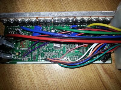

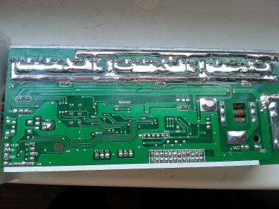

ок сечас попробую.
Semivosa
да на плате контролера моргает,сейчас педальки крутану,с резистором не вышло.
Semivosa
молчит не едет.
Василий22
#4791
Как моргает светодиод? И какое сейчас напряжение на батарее?Должно быть более 32-33в(мин.заряд) иначе не будет крутить колесо даже на холостом ходу( как я понял... Вы первый раз пытаетесь поехать на нем?)
Еще проверьте чтобы ручки тормоза были  полностью отжаты или пока можно отключить их от контроллера.
Semivosa
на акумуляторах 36в,да первый,ручки проверил,работают.моргает постоянно с периодом раз или два в секунду.
Добавлено 08 Сен. 2016 в 17:16
напряжение на управляющемдолжно подыматься когда газ даеш,или опускатся(повешу подстроечник и попробую проехаться с педалями уже во дворе)
Василий22
#4793
Повышая напряжение от 1-4в мотор увеличивает скорость. А куда подавать это напряжение,.. уже определились?
Semivosa
короче никак не ехало,подавал 1-2 вольта на 2(H0) провод,потом на 5(il).потом замкнул 6(CL) на землю,и пас заработал,а газ нет.короче на пасе педалится.
Добавлено 08 Сен. 2016 в 19:16
там на холли в колесе маркировка на плате H1.H2.H3 я так подумал что H0 наверное газ.
Semivosa
может 5(IL) нужно к плюсу подтянуть?
Добавлено 08 Сен. 2016 в 19:21
6(СL)-children lock (блокировка от детей)?
Василий22
На своем контроллере я так делал много раз(подавал +5в, когда отпала ножка датчика холла), а как этот отреагирует - не знаю...
Semivosa
пока никак,значит жду посылку,а там видно будет,возможно вход уже спален.так как сам датчик был в обрыве,может подали на него 36 в.
Василий22
[user]Semivosa[/user], Можно попробовать подать сигнал с "ручки газа" на упр. от ПАС,как бы перекрывая его более высоким напряжением, но надо проверить какое напряжение выдает управляющий провод от ПАС относительно земли(черного) при медл. и быстром вращении педалей.(.если диапазон такой же как и от Р.Газа и напруга постоянная) И посмотреть как подписана эта точка(может она одна для ПАСа и ручки)
Semivosa
сколко можно на пасе разогнать если больше магнитов поставить?
Добавлено 08 Сен. 2016 в 20:54
пас выдает импульсы
Василий22
Скорость(под нагрузкой) зависит от напряжения АКБ, а не от количества магнитов в ПАСе
Semivosa
15км на пасе разогнал по ровной,обманул поставил на колесо,типа толкнул и поехал.значит буду контроллер искать.
Василий22
Было бы не плохо видеть напряжение батареи под нагрузкой(в движении)- может оно проседает вольт до 30 из-за свинца и его веса  :facepalm:
15км это 15км/ч ?
Semivosa
Да,км в час.Пас работает независимо от скорости,на первой передаче ехать легко,на третьей туговато.Короче не подкинете ссылку на магазин с нормальными ценами?

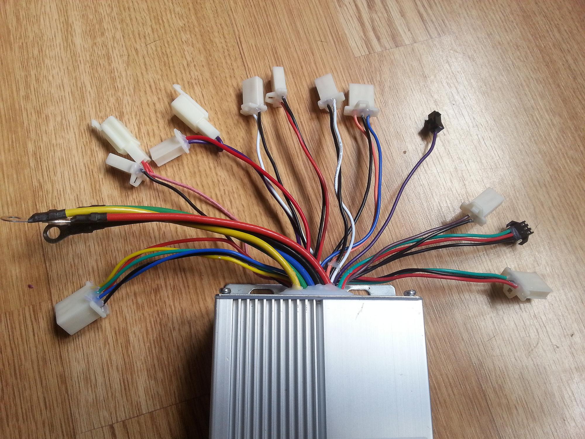

Помогите подружить контроллер  с сигналкой . http://ru.aliexpress.com/item/GREENLIVE-Stealth-bomber-electric-bike-IRFB4110-MOS-48V-84V-50A-1500W-motor-controller/32605408255.html?spm=2114.13010608.0.139.BOI3v0   Сигналка 48-64 вольт  http://ru.aliexpress.com/item/Motorcycle-Motorbike-Scooter-Anti-theft-Security-Remote-Waterproof-Host-Alarm/32585884450.html?spm=2114.13010608.0.70.oEAd8I
Китайцы штекер в  контроллере что подключается на сигналку не впаяли. Хочу включать с пульта сигналки питание контроллерабезключевой доступ), но пока не разобрался как самому это сделать.
Понял ,что одиночный фиолетовый (VCC) на выходе с контроллера надо подключать на + батарейный  для питания схемы контроллера ,но куда  этот фиолетовый присоединить к штекеру сигналки и откуда с контроллера взять и куда в штекер сигналки присоединить ещё два провода?
Прошу компетентных форумчан помощи.
DD 3000W LI PO 21S1P- 48A
vpk8
Не получится. Контроллер должен адаптирован для сигнализации.
