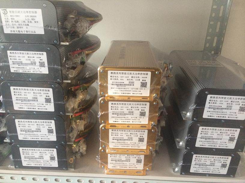

Мог бы кто подсказать контроллер на таобао с рекуперацией

Hemmel
На тао нашел скутерный контроллер 24фета, 80А, напряжение до 120В .
Я так понял у него два уровня рекуперации. Описание продавца скупое.
Кто-нибудь сталкивался с этим контроллером или похожими?
Не хотелось бы быть первооткрывателем.
Ссылка: https://world.taobao.com/item/17177739940.htm?fromSite=main&spm=0.0.0.0.EZ5I3r

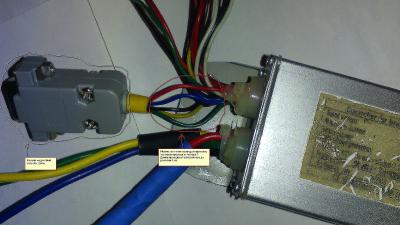

Peresvet
Приветствую вас Форумчане !!! :hello:
В общем тема такая , собираю новый вел 36v 250w Xofo , контроллер с дисплеем покупал в другом магазине !
Вопрос такой - на контроллере выход проводов на дисплей  очень короткий , и нет выхода проводов для подключения холлов двигателя .
Я хочу каким-то способом припаять провода мотора , к выходу на дисплей .
Или лучше разобрать контроллер , и впаять холлы прямо так сказать в гнёзда ?
И ещё вопрос , можно-ли провода выходящие из контроллера , перепаять ? , то есть я хочу их сделать длиннее ,чтоб они стали см 20 длиной ?
красной полосой обведены провода на дисплей их длина 4 см.
mr.Dream
[user]Peresvet[/user], а мне кажется, что этот разьем - это и есть холлы. По крайней мере по цветам все сходится = красный и черный питания, Ж, З, С - выходы датчиков.
"припаять провода мотора , к выходу на дисплей ." - это как?
