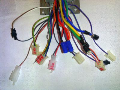

Достался мне контроллер от E4BIKE MARK II c обрезанными проводами ( якобы сгоревший). Но не пахнет и ни чего не вспучилось и не потемнело. Подскажите какие провода, на что. Фазные, на батарею и на холлы понятны. Хочу подключить. Мне надо  те что на ручку газа, и переключение мощности 3х позиционное и какие с какими замкнуть?
  E4BIKE только их продает.
ну плюс пять вольт вон какой из красных, черный земля, и белый скорее эти три провода на ручку. На плате же точки подписаны!?

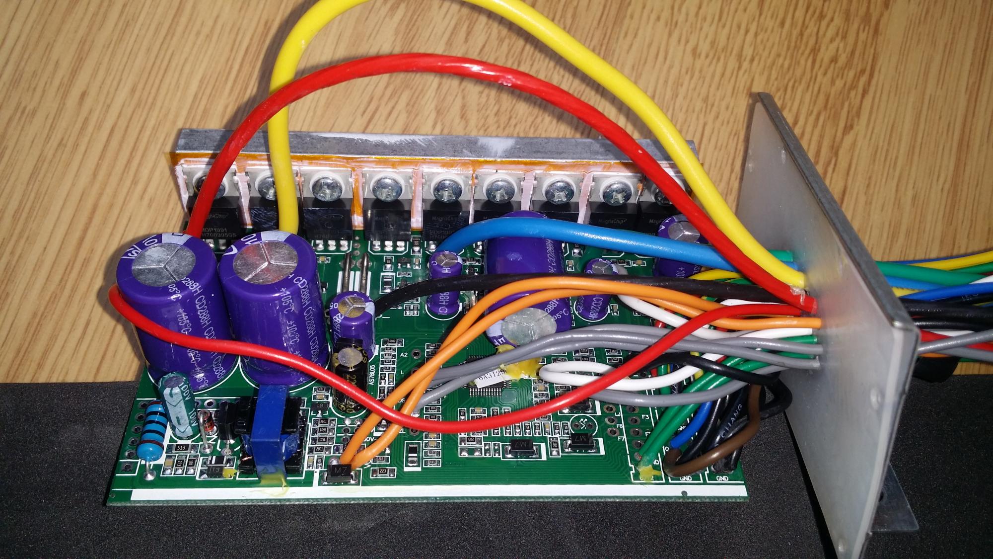

Друзья, прикупил я контролер https://ru.aliexpress.com/item/24v36v48v60v-400w-450w-brushless-DC-motor-controller-9FETdouble-mode-EBS-electric-bicycle-scooter-conversion-parts-mtb/32348068303.html?spm=2114.13010608.0.0.GJcooq&detailNewVersion=&categoryId=202105
я закал 3 вариант с дуал моде сам находит фазы , продаван общительный всё быстро выслал я получил и подключаю всё по инструкции соеденил самообучалку подал питание пару секунд моторколесо заработало в нужную сторону . отключаю питание отключаю самообучалку , включаю питание крутнул газ мотор зарычал секунды 3-4 и контролер замер сдох. я и так я и сяк некаких признаков жизни попробовал покрутить рукой колесо а оно клинит , рывками .  отклучаю одну (синию) фазу крутится легко.
вопрос, что может быть ? сгорели только феты или ещё что? заглянул внутырь горелого нечего нет непахнет, феты MDP1991
помогите незнаю что делать я ещё отзыв неуспел даже продавану оставить, какие дальше движения можно своими силами сделать ?

[user]shmatko[/user],  значит всё правильно выполнено, остается вариант брака в контроллере, по симтомам, пробой фета.
shmatko
Я об этом и подумал, подключаю только фазные провода, желтый ок, зеленый ок, синий колесо клинит если поворачивать руками. значит пробит фет, прозвонил тестером чорный  на минус, красный на фазы, желтый 091ком, зеленый 091ком, синий циферки на приборе начинают бежать от010 до  090 медленно, что ещё проверить, один фет звонится во все стороны стоит заменить только один фет ? или еще что проверить. ?
shmatko
Цитата: Jeca от 10 Дек. 2016 в 14:42
[user]shmatko[/user], Внести изменение в отзыве продавцу. Купить феты, перепоять их на всех фазах. И закрыть вопрос.
Думаешь поможет? Внутри всё красиво, феты все целые, феты мdp 1991, может какие другие впаять? Закинул фото,
