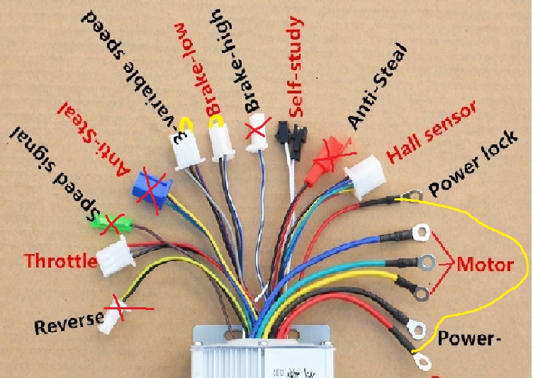

Всем привет! Собрал байк, подключаю всю электрику. По комплектующим собираю первый раз, соответственно боюсь чего-нибудь спалить. ТТХ вела: МК ДД 48В 1КВт, контроллер 33 А, батарея 48В 12Ач.
Заказывал на али контроллер 48В 33А. Есть схема подключения продавца. Вот такая:
Есть пара вопросов.
1.Переключалки скоростей не будет. Где-то читал на форуме, что разъем "3 Variable Speed" на три скорости, если не замкнут-то первая скорость, черный замкнут с белым- вторая скорость, и черный с фиолетовым-третья. Я правильно понимаю, что замкнуть надо черный с фиолетовым, что бы мотор работал на максимальной скорости постоянно.
2. Ручки газа с кнопкой не буду ставить, соответственно разъем "Brake Low" тоже замкнуть?
3. Красный провод "Power Lock" надо запитать на + к батарее?
4. Красными крестами перечеркнул разъемы, которые вообще не трогать. Правильно?
И еще вопрос: какой пакетник, в качестве предохранителя, поставить, на сколько Ампер, и куда его повесить, на черный провод от батареи?
е-байк, 26" ДД 1000W(1500Вт) 48V 12 Ач, 33А, лион
самокат Mercane WW 2x500Вт 48В батарея в апгрейде
лодка на Ямахе М12 (12В 30А) свинина 12В 100Ач
mr.Dream
[user]Алексей M[/user],
1. По умолчанию - средняя скорость, то есть 100%. Замыканичем выбираем "душилку" или "форс"
2. Этот разьем работает при замыкании. То есть его не трогаль. Предназначен для тормозных ручек с нормально разомкнутыми контактами.
3. На плюс  батареи, и желательно через кнопку (выключатель), так как включенный контроллер тянет где то 50мА тока. Чтобы постоянно не дергать автомат, а то он не любит частых включений. На этот провод подается так называемая "слаботочка" - питание понижающего преобразователя для драйверов и процессора.
4. Верно.
Алексей M
4. Верно.
Таки не понял: разъем "3-Variable Speed" не трогать? Не замыкать ничего? Или все-таки на "форс"? Постоянно на нем можно катать?
И "Brake Low" получается тоже не замыкать?
Слаботочку, да, планировал через поворотный ключ-замыкатель подсоединять..
mr.Dream
Если не трогать - это нормальны режим 100%. Я катаю с постоянно замкнутым 120% :) То есть, пока мотор не наберет оборотов - он и так не включается. А после почти полного разгона ощущается небольшой толчок, и прибавка скорости пару процентов.
Brake Low - работает при замыкании с минусом, "брейк хайд" - при замыкании на плюс 12В. Сделано для удобства подключения к возможно уже имеющейся проводке ТС. То есть, если замкнуть - мотор отключится :) и возможно будет рекуперация.
