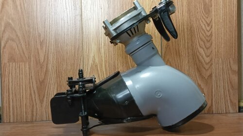

Для усиления напора струи, выходной диаметр уменьшили:
М-Велосипедист
#164

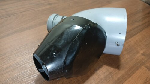

Что бы слегка уменьшить турбулентность, в потоке будет установлен успокоитель - вот его макет из бумаги:
Кровельное оцинкованное железо:
М-Велосипедист
#165
Всё на заклёпках:
М-Велосипедист
Крышка на винтах,  будет съёмной для чистки...
Герметик решили пока не применять, крышка сидит плотно и давление там не такое уж высокое...потери будут не большие...

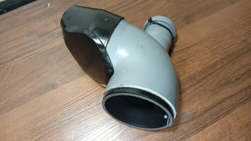

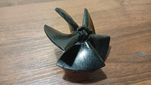

Теперь импеллер - он диаметром 80мм а кольцо окружающее его 105мм   значит зазор 12,5мм  ---многовато.
Энергия центробежных сил расходуется не по назначению...
М-Велосипедист
#167
Уменьшили диаметр входа в водовод - зазор 5мм ,  меньше делать не стоит, поскольку центровка вала импеллера имеет большой допуск...
М-Велосипедист
#168
1)   Водовод своими стенками затрудняет движения потока.
В турбулентном движении частицы воды проходят на порядок  длиннее путь относительно стенок водовода - по спирали.
При ламинарном движении у частиц короткий путь по прямой,  отсюда и разница в трении о стенки.
Спиральный путь требует больше затрат энергии при прохождении водовода, чем прямой путь.
2) Работа водомёта в основном основана на реактивном движении.
Масса воды отбрасывается и водомёт движется в противоположном направлении.
Чем больше массы отброшено, тем лучше движется катер.
При турбулентном движении не вся масса отбрасывается в противоположном направлении движению катера - часть веером отбрасывается поперёк движения, за счёт центробежных сил.
При ламинарном движении вся водная масс отбрасывается и катер более интенсивно движется в противоположном направлении...

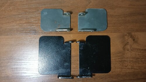

М-Велосипедист
Модернизация водомёта приобретает существенный характер.
Рули уменьшились почти в два раза...
Это вес, компактность, внешний вид !!!

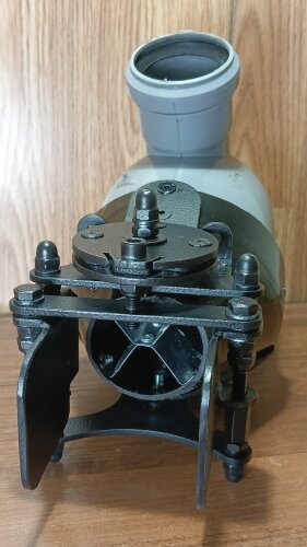

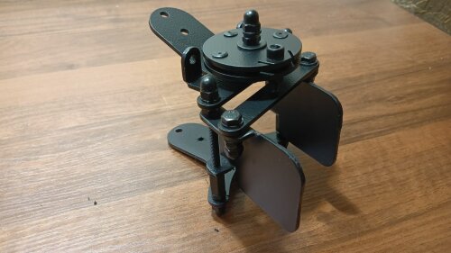

М-Велосипедист
Механизм управления струёй водомёта готов - стал легче и компактнее..

Изменения существенные:
-- за счёт наклона габариты водомёта уменьшились
-- компактность
-- водовод уже не под прямым углом, а под тупым - сопротивления потока уменьшится
-- ось вращения импеллера наклонена на встречу набегающему потоку
-- зазор между импеллером и кольцом уменьшен до 5мм
-- усилено поджатие струи, сопло уменьшено в диаметре
-- в сопле установлен успокоитель турбулентности
-- механизм управления потоком стал легче, компактнее.
ЖАЛЬ ЕСЛИ ВСЕ ЭТИ ИЗМЕНЕНИЯ НЕ ДАДУТ РЕЗУЛЬТАТА
М-Велосипедист
#177
Водомёт поднят выше днища лодки, что поможет исправно работать над водорослями и мелями и при вытаскивании катера на берег.
Показан набегающий поток по водоводу с тупым углом и наклонённым импеллером...
