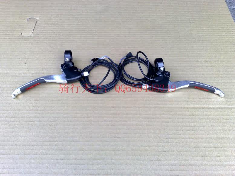

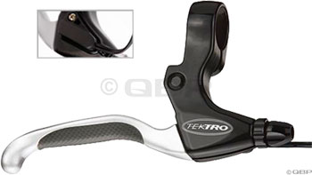

Может кто знает где можно гарантировано аккуратные небольшие тормозные ручки купить?

Все китайские тормозные ручки, которые я видел, громоздкие и имеют большие люфты. Лучше электрифицировать Ваши старые штатные тормоза, см. соотв. тему. Если у Вас осью служит болт, то заменив его на такой же но на пол-сантиметра длиннее можно закрепить на нëм маленькую аккуратную платку с Холлами, и магнит наклеить на рычаг напротив датчиков. У меня такой работает уже второй месяц, не нарадуюсь после китайских ручек.

После долгих поисков нашел пару тормозных ручек небольшого размера.
Вот эти классные но дорогие - http://www.ebay.com/itm/400306199377?_trksid=p5197.c0.m619
Эта в украинском магазине - http://www.electransport.com.ua/elementy-upravleniya/product/view/8/11.html
И на таобао - http://item.taobao.com/item.htm?spm=2013.1.0.135&id=13191613021&f=e
