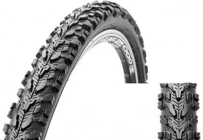

Не могу найти где купить нормальные покрышки 24*3.0 для мощного электробайка. Что посоветуете?
Stanislavchik
ACK
На данный момент стоит Kenda Flame, явно не для моего байка) Хочется что то типа Denzel но не могу найти по адекватной цене)
Кто ставил ChaoYang H-5183/620225 24x3.00?
Stanislavchik
[user]ACK[/user],
ChaoYang вообще ставят как раз на Denzel, и дальневосточная электротуса активно закупает. Отзывы в целом нормальные.

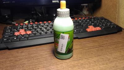

Прошу извинений, если вопрос уже освещался в теме. Сколько примерно нужно залить этого герметика в одну камеру для профилактики утечки воздуха в случае прокола на 11"-тых шинах?
