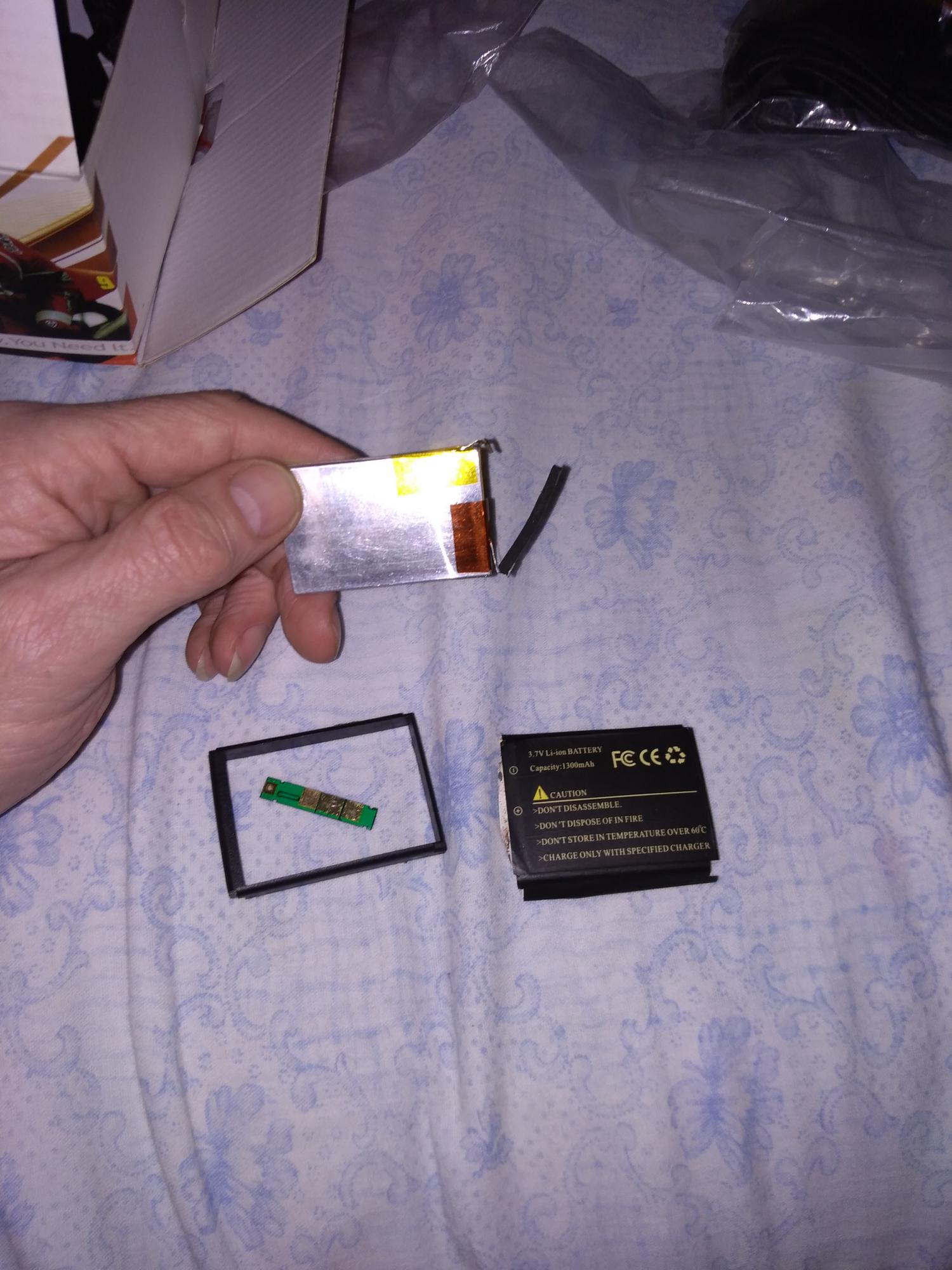

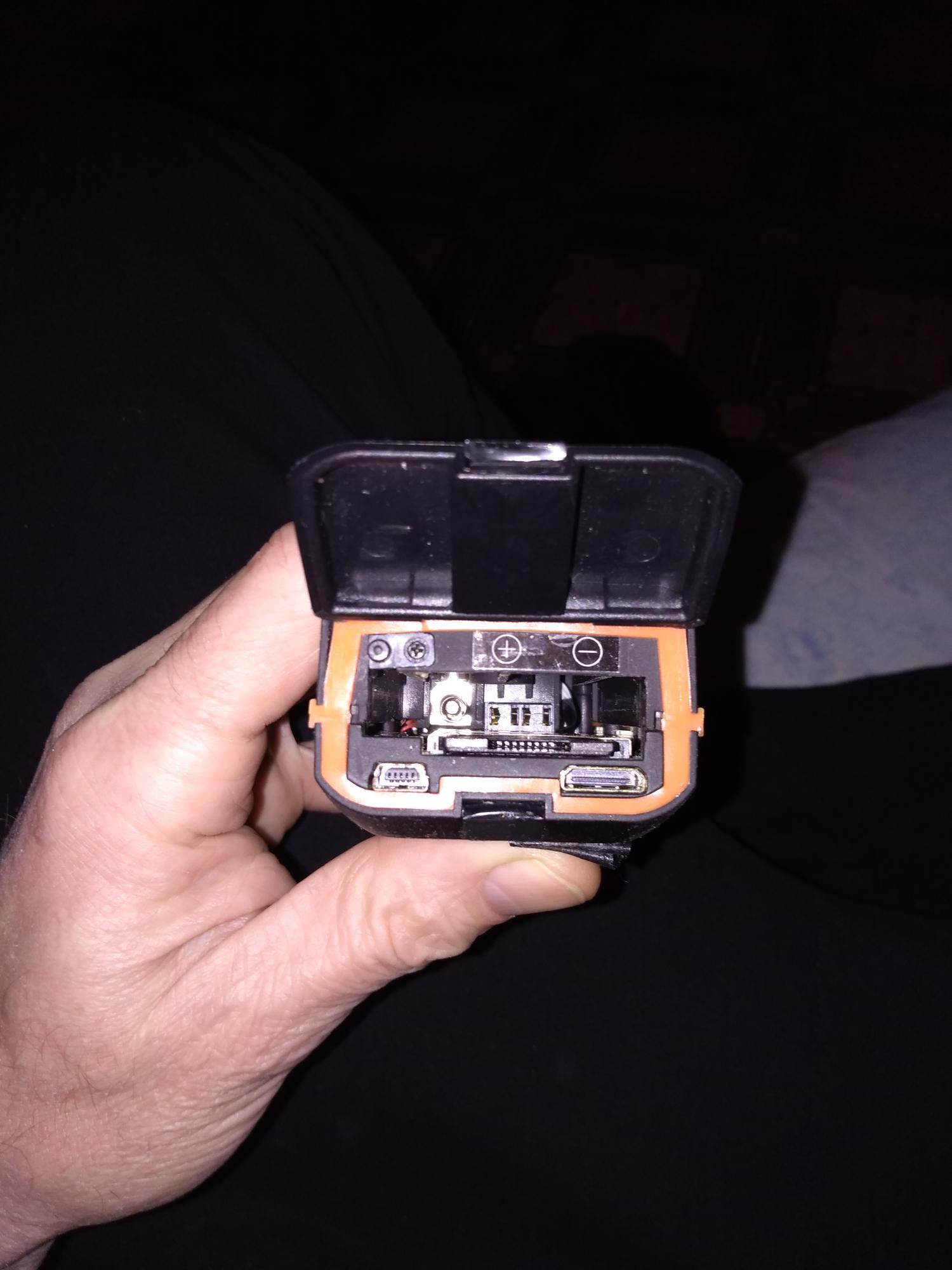

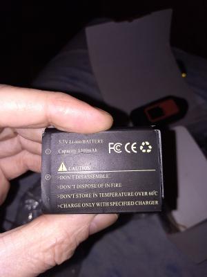

Старый аккумулятор накрылся медным тазом: в разобранном состоянии находится - это я пытался что-то подобное по размеру туда вставить. Очень нестандартные габариты. Опять Китай!
Олег Седой
Ничего не сделаешь, надо автономно АКБ делать. А вещь удобная, крепится на всё : и на руль, и на шлем.
vintik.
 Это обычная литиевая батарея, коих мильон продается в радиотоварах, лишь бы поместилась в обойму.
ОФФ. Я таких несколько переделывал. Вместо этой блестючей ячейки взять любой, чуть меньшего размера акку от мобильника - подобрать на рынке где их полно разных. Выпаять из "того" корпуса и впаять в "этот".

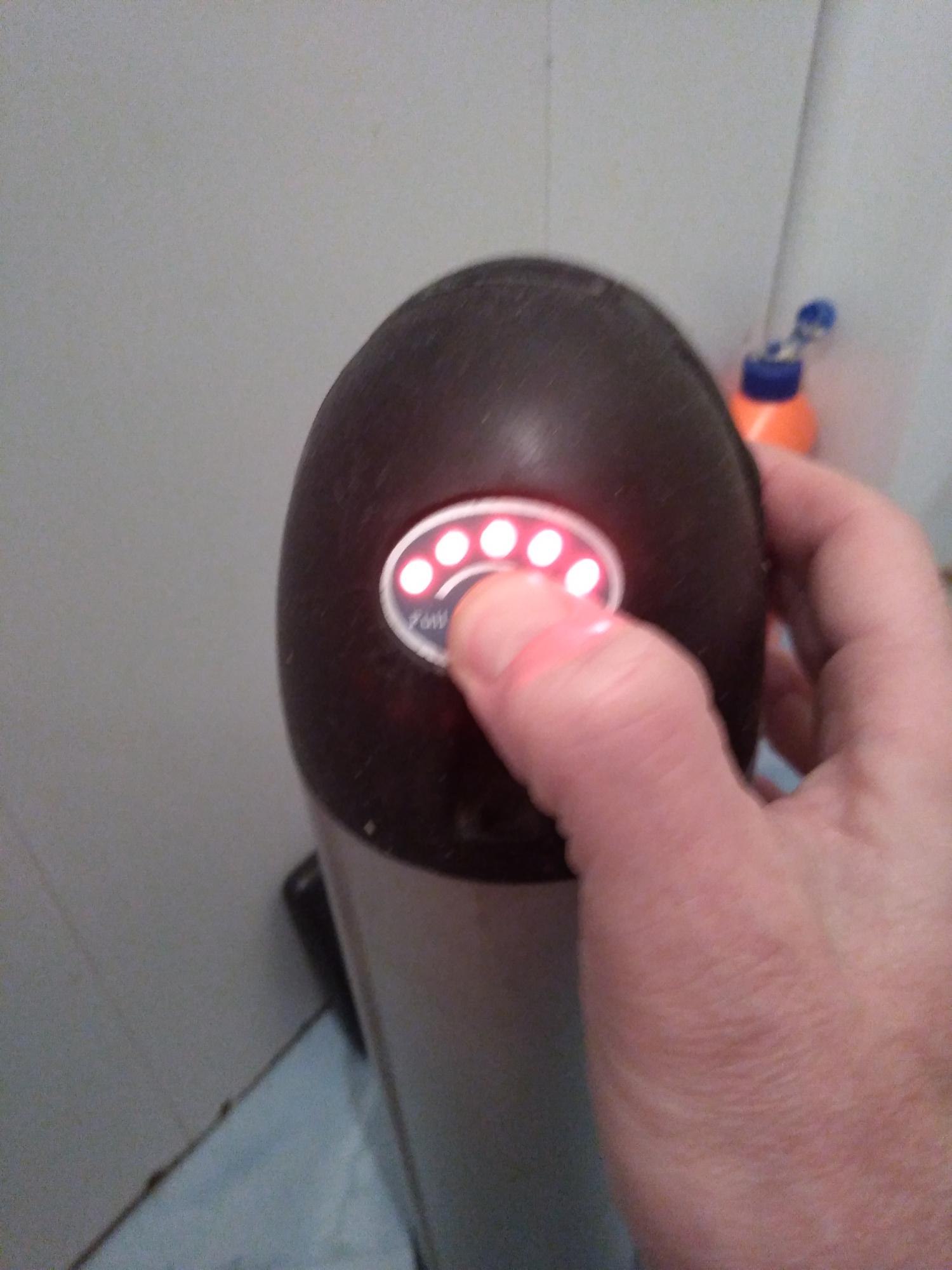

И все-таки мне не дает покоя мысль объединить в параллель два АКБ : совместить несовместимое - литий и лиферо. Блин, лежит эта бутылка без дела и стареет. Две химии, и две отдачи тока.😂
Попробую ещё раз, но бесполезно : несколько продавцов мне так сказали.
LeoDron
Добавлено 18 Дек 2018 в 23:53
Что ты себя сомнениями кромсаешь?
Ставь в параллель, только определись, какие у тебя БМС. Будет определённо лучше, чем батареи по очереди пользовать или одна без дела стоять будет.  Если одна БМС симметричная,та другая нет, параллель и заряжай обе через зарядный порт несимметричной. Я бы так сделал.
Олег Седой
Да у меня сердце кровью обливается, когда я на этот литий смотрю. Это как понять, что одна БМС симметричные, а другая нет.
