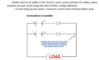

LeoDron
[user]Геодезист[/user], если обе BMS несимметричные, и ты их паралелишь на байке, их следует развязать диодом. Таблетка здесь:
https://electrotransport.ru/index.php?topic=27431.0
Заряжать их удобно и полезно одновременно, и даже не снимая с байка,  двумя зарядками или одной запаралеленной на два зарядных входа. Проблем не вижу.
Заряжать через один зарядный порт, как советует [user]Samohod55[/user] у тебя не получится (у него одна из БМС симетричная)
TRO
Если в пользовании 2 аккума с нессиметричными БМС, и у них запаралелены разрядные концы, то при заряде может возникнуть косячек. К примеру на одной батарее одна банка вырвалась вперед и слегка перезарядилась, зарядный ключ отрубить эту батарею от зарядного. Но, вторая батарея будет проболжать заряжатся, а поскольку по разрядным портам они запаралелены, то и вторая будет продолжать заряжатся от первой, и вырвавшаяся вперед банка будет продолжать перезаряжатся с возможными последствиями в виде фаер шоу. Поэтому, в этом случае (две несиметричные БМС), перед постановкой этих двух(или даже одной) батарей на заряд , их разрядные концы нужно разпаралеливать (разъединять).
LeoDron
Цитата: TRO от 17 Янв. 2019 в 01:48Поэтому, в этом случае (две несиметричные БМС), перед постановкой этих двух(или даже одной) батарей на заряд , их разрядные концы нужно разпаралеливать (разъединять).
Поэтому, и посоветовал  развязать диодами разрядные выходы:
Минус - теряем возможность «подкачки» одной батареи от другой, и одна из батарей разрядится быстрее. Дальше вся нагрузка пойдёт на вторую батарею.
Плюс -  батареи можно заряжать вместе, не отключая разрядные выходы. У меня каждый раз сердце рвётся, когда искру наблюдаю при подключении батареи к контроллеру и/или паралеля две батареи с разным уровнем заряда.
Решаемо, но переводить все хозяйство на XT90S и постоянно отсоединять батареи мне неудобно.
Поэтому я поставил симметричную БМС во вторую батарею и заряжаю обе через зарядный порт несимметричной БМС. Диоды в этом случае, вроде как и не нужны.

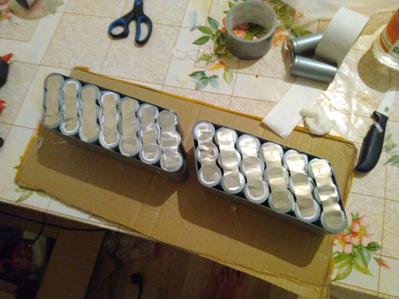

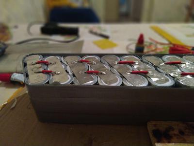

Tymmmi
Подскажите а нужно-ли пропаивать никлеированные пластины медным проводом чтоб понизить сопротивление или   нет особого смысла? Вчера собрал батарейку для вела,  вроде все норм  но сейчас задумался вдруг будет просадка напряжения. Макс ток ожидается 30А
LeoDron
Особого смысла в этой затее не вижу.

Michael
Цитата: Tymmmi от 17 Янв. 2019 в 05:03а нужно-ли пропаивать никлеированные пластины медным проводом чтоб понизить сопротивление
А почему бы не промерить сопротивление собранной батареи, до БМС конечно. А потом можно сравнить с рачетным (сопротивление 1 элемента мы знаем), подозреваю что сопротивление никелевых пластин и медных проводов будет на уровне погрешности.
