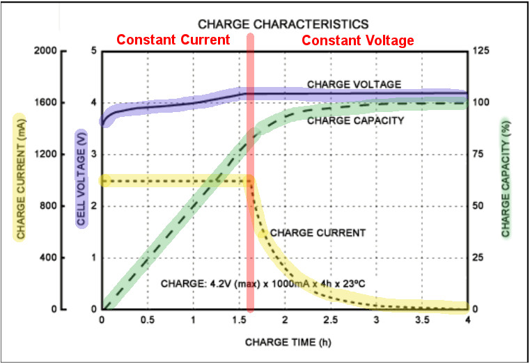

Чайнег
#3541
Спецы, поправьте этого чайнега, если он несет ахинею, но я понимаю так: зарядки для Li-ion работают по принципу CCCV - Constant Current, Constant Voltage - т.е. до 4.2В поддерживается постоянный ток зарядки, а потом поддерживается напряжение 4.2В, а ток постепенно уменьшается. Т.е. это процесс, который контролирует зарядное устройство, а не БМС. А БМС контролирует только три вещи: перезаряд, переразряд, и балансировку (когда зарядный ток упал почти до нуля - все, основная зарядка окончена - БМС начинает балансировать ячейки).
Поэтому, если ЗУ выдает корректное напряжение, то БМС не будет отключать одну из запараллеленных батарей, они обе будут продолжать висеть на 54.6В (для 13s, т.е. 48-вольтовые батареи) и балансироваться. Пральна?
