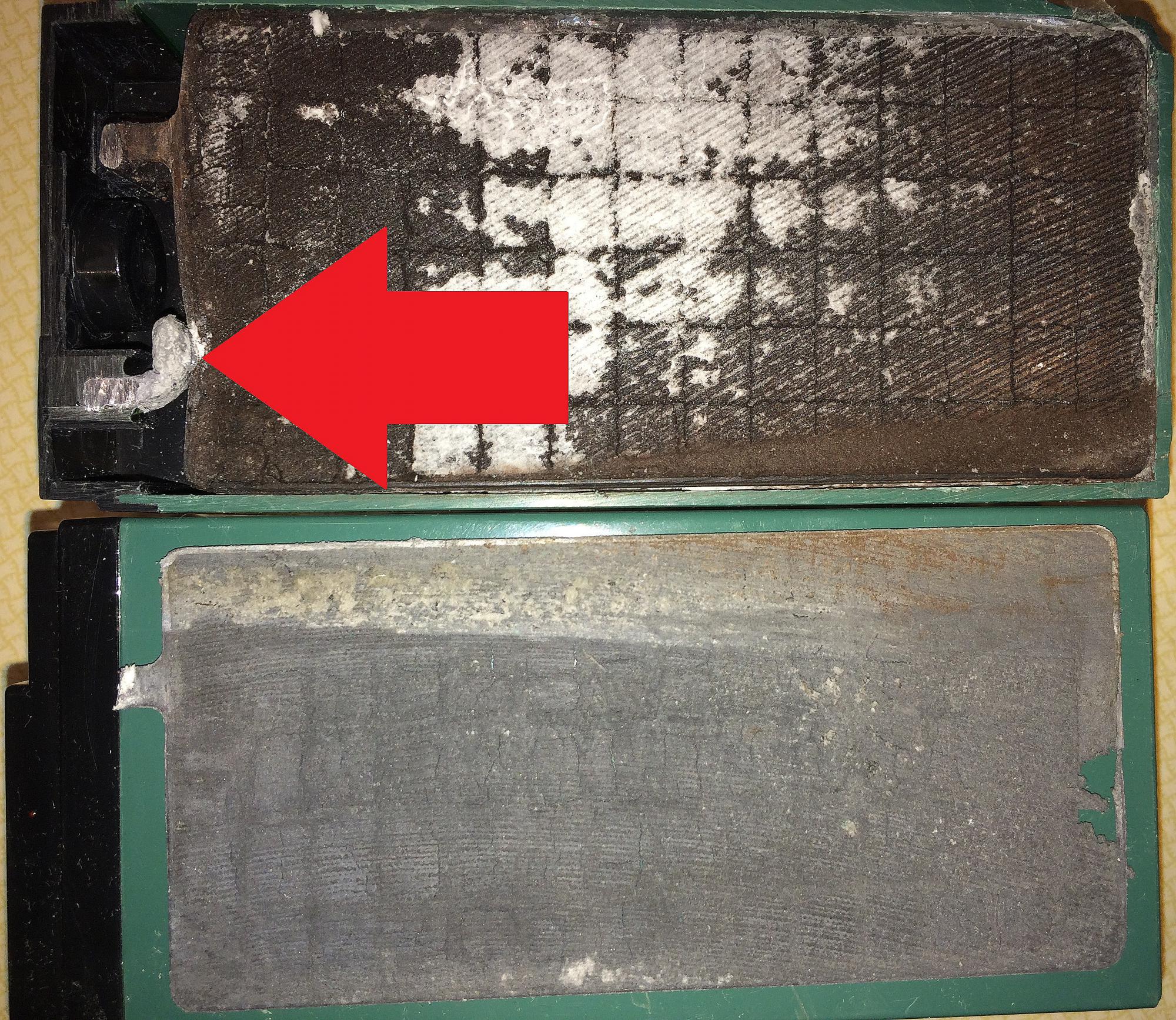

Цитата: Vova_n от 17 Нояб. 2018 в 12:43Вынос электролита на поверхность вместе с частицами ПАМ образовывают мостики между торцами пластин, это способствует саморазряду этих участквом в первую очередь, далее классика жанра сульфат укрупняясь рушит ПАМ вызывая её расширение, а нагрев это уже следствие образования мостиков в этих местах.
в подтверждение
это с прошлой вскрытой 20-ки (банки), которая была  с значительным саморазрядом.
сегодня еще одна банка на другом акуме, во время зарядки "пошла" в нагрев в верхней части АКБ. Перед этим, саморазряд на акб присутствовал, но "общий".
нужно делать "доступ" к каждой банке.

А перед выносом электролита на поверхность, наблюдаем вот такую картину -
Вот первый АКБ и "кандидат" в разогрев, вынос, саморазряд, коротыш  - труппь  .... где-то  так.

По моему опыту могу сказать, что такая "Сальвадоровская" деформация банок характерна именно от воздействия высокой температуры. Пластик тупо плавится.
Как то досталось мне 50 штук 12 вольтовых 4АЧ AGM  LONG. Списанных по времени с бесперебойников. В то время я еще молодой был, зеленый. Сел вечером, скинул всем крышки, плеснул кубиков по пять в каждый дистилята из автомагазина. Затем взял паяльник, провод в 2,5 квадрата меди и запараллелил по 12 штук (вроде столько влезало в фирменную коробку от новых АКБ). Получилось четыре коробки 12V*48AH. Довольный составил это друг на дружку, запараллелил теперь уже коробки, подключил к заряднику CCCV -13.8V*5A и оставил на несколько дней (ожидая снижения зарядного тока) под столом. Через несколько дней ток упал, а еще через несколько дней я почувствовал резкий запах и жар от колонны батарей. Короче они в терморазгон ушли, а может коротнули похожим образом. Почти все корпуса "поплыли" почти как на Вашей картинке. Все отключил, открыл, посмотрел, хмыкнул и отвез в утиль.  Так вот от воздействия температуры (и быть может пара электролита) банки раздувает поперек пластин. Ну и верхняя крышка страдает. А глубокая сульфатация как бы раскатывает пластины вдоль. Это заметно на старых AGM аккумуляторах после долгих простоев в гаражах. Их корпуса трескаются по периметру пластин. Я думаю процесс можно сравнить с лентой смайликов при написании данного сообщения.
Если каждый смайлик принять за частички намазки, то обрастая сульфатами при каждом разряде, они будут отталкиваясь друг от друга удлиннять свой строй и вдоль и вверх. Затем (при заряде) часть шуб сульфата будет уходить заставляя строй делаться короче. При этом те кто не смог сбросить эту шубу (во время заряда) при последующем циклировании будут еще и еще растить длину пластины. Верх растяжение тоже идет, но оно не так заметно из - за соотношения высота/длина.  Со временем пластина разрастается настолько, что упирается одним концом в днище аккумулятора а другим в перемычку противоположного полюса. И ИМХО этот процесс идет постоянно, но тем интенсивнее, чем глубина разряда выше, а полнота зарядки ниже.
По фото можно на 100% сказать, что первопричиной трупов является применение тупых ЗУ и отсутствие балансиров! Ну и как следствие - сильный разбаланс между АКБ..  далее все "как по нотам".. "бабка за дедку, дедка за репку".. При заряде кипячение одних с выносом ПАМ и образование мостиков и недозаряд других, При разряде, особенно при больших токах, недозаряженные (и перезаряженные) уходят в глубокий разряд, далее сулфьатация с короблением пластин и т.д.
Если взять отдельный АКБ, то там тоже цепочка из 6 банок и происходит примерно такая же картинка, если применять классический способ, где напряжение гонится тупо (даже) до 14,4В, не говоря уже если выше..   сценарий по банкам примерно такой же.
Вывод напрашивается сам собой - необходимо применять умные ЗУ (с выравнивающим зарядом) + балансиры с BMS (желательно активные), которые бы, (особенно в момент максимальных токов) давали  защиту (поддержку) наиболее слабым АКБ, не давая провалится" в глубокий разряд.  (А еще лучше, делать с контролем всех банок)

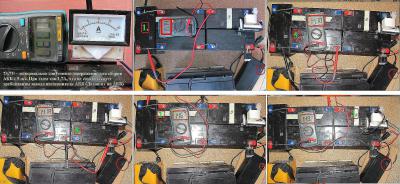

Обращается чел с проблемными батарейками от электроскутера. Не едет, мало едет, не тянет ....., одним словом проблем в/с АКБ.
Спрашиваю - как эксплуатируете - нормально, а другого ответа и ни когда не слышал.
Прошу показать/рассказать и тут "всплывают" очень много нюансов. Что во время езды, что  как/когда/сколько по времени идет процесс зарядки.
за частую пользователь "любит" ездить на третей передачи. что по равнине, что в горку.
Подключаю в разрыв цепи ваттметр и наглядно чел видит какие токи "гуляют" в цепи.  Кто хоть чуть-чуть понимает - глаза -  O_O

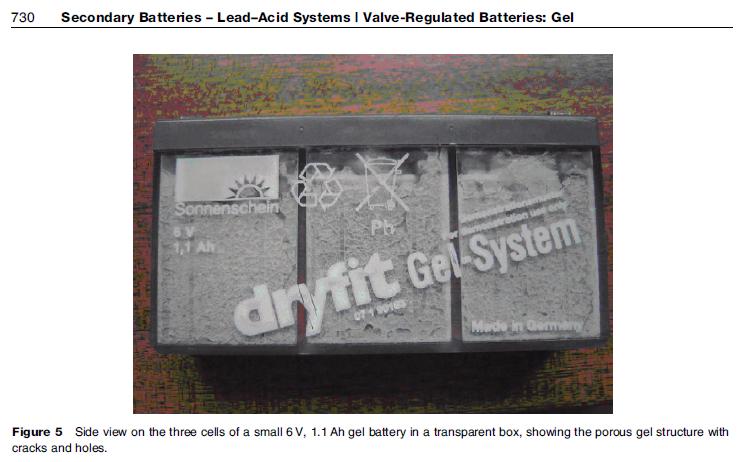

так все таки, что такое "Gel battery"?
... В моем понимании было то, что гелеобразный электролит это ну как минимум - что то как желе.
... А по факту там "маты" похожие как в AGM.
1. Я же Вам предлагал вариант проверки. Если распилена засушенная батарея, также можно взять эти маты, положить в посудину, пропитать водой, дать настояться пару дней, потом попробовать выжать маты и посмотреть, что из них отжимается...
Пример:
серенькое, c порами - гелеобразный электролит. т.е., в гелевой АКБ электролит заполняет всю внутренность ячейки - в отличие от AGM, где электролит "впитан" внутрь стекломатов.
2. Гелеобразность электролита не отменяет наличие сепаратора между пластинами электродов - также как и в других типах АКБ.
ЦитироватьThe most commonly used AGM separators are microfiber-glass fleeces without organic components, such as binders or polymeric fibers.
...Separators for gel batteries have ribs positioned not only toward the positive plate but also toward the negative plate to facilitate the gel-filling process. Synthetic wood-pulp (SWP) separators are used widely for automotive batteries. These are fleeces made from fibrillated polyethylene or polypropylene and small amounts of additional fibres (e.g., polyester fibres); sometimes, the fleeces are also filled with silica. The organic sheets are laminated with a glass mat, which serves to stabilize the positive active-material. .. a microporous separator known as the "acid jellying separator" (AJS) has been developed. This is a highly filled polymer separator with fumed silica as the major filler component
Иными словами, в AGM используются как сепараторы маты из стекловолокна (иногда с добавками из иск. волокна), а в гелевых - сепараторы из искусственного волокна (полиэтилен или пропилен с добавкамии полиэстера), которые со стороны положительных пластин ламинированы стекломатом.
В 1997-м был запатентован устойчивый к сжатию "желирующий кислоту сепаратор". Как знать, может быть, некоторые производители используют его в своих VRLA AGM батареях вместо стекломатов, а батареи следом обзывают гелевыми...
