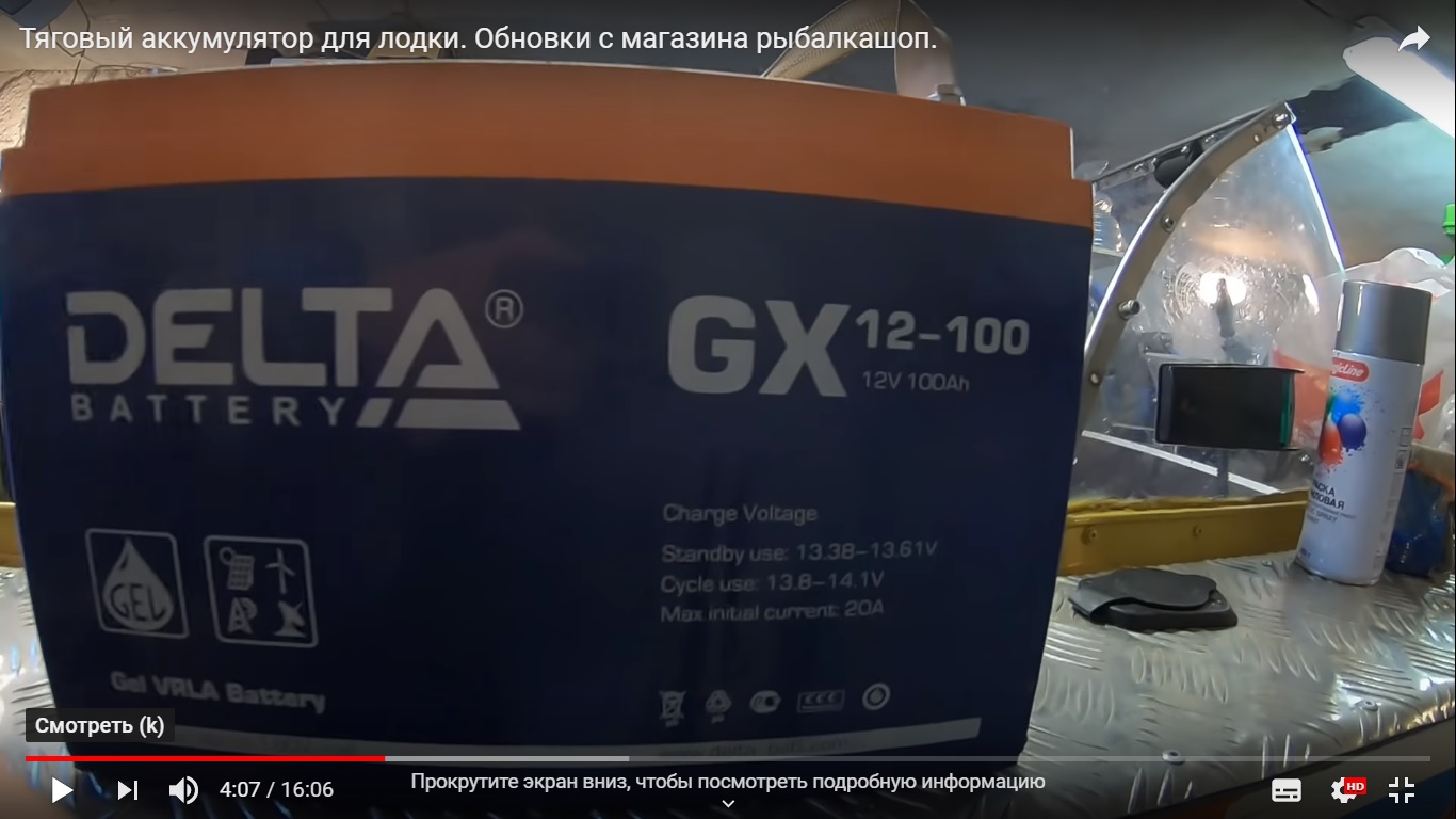

Alex_Soroka
Цитата: Яков93 от 28 Дек. 2018 в 19:08

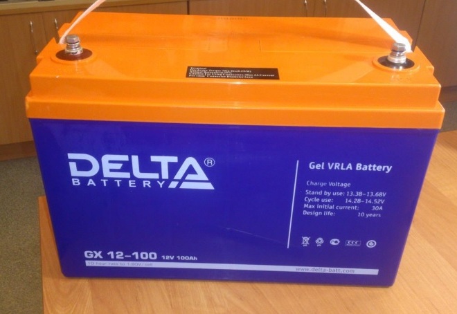

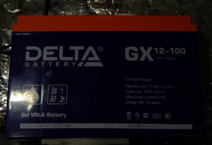

У него зарядное напряжение максимум до 14,1В.
я прочел этикетку  :hello:
Радует что производитель АКБ НАКОНЕЦ-ТО(!) указал более щадящие режимы испрользования - верхнее напряжение 14.1в вместо 14.4 или 15в как некоторые, а самое главное на фото внизу слева - не разряжать ниже 1.8в на банку  :eureka:
Если у вас есть регулировки по напряжению и балансиры, то я не думаю что будут проблемы если выставить "конец заряда" в 14.1(14.22в) на каждый из 4-х и балансиры ко всему поставить.
То что они указали 14.1в это не значит что там свинец с Марса или Юпитера  ;-D просто наконец-то производитель решил указать щадящие режимы заряда.
Ну и я-бы вскрыл и налил воды в банки - при первом-же КТЦ будет лучше пропитка геля, "наддув" ведь есть...
Главное у меня 4 штуки Дельты с таким же названием -GX 12-100 и у них напряжение до 14,4В. И действительно, все нормально, заряжаются, не шумят. Я и взял такой же на замену, а на изменение зарядного напряжения не обратил внимания. Понятно, что в последовательную цепочку его уже страшновато ставить.
Имею американскую зарядку Powermania, в ней есть переключатель для установки напряжения в зависимости от типа батарей. Для батарей GEL максимальное напряжение 14.1В. Может китайцы что мудрят с батареями, и первые были совсем не гель.

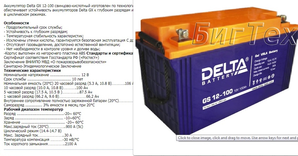

kuznechov119m
https://bigteh.ru/product/akkumuljator-delta-gx-12-100-12v-/
вот к примеру гелевая Дельта  при цикле указано от 14.4 до 14.7 вольт ,  но кстати у меня два
инвертора Энергия в работе и  заряд на них  до перехода в буфер идёт до 14.1  вольта  , получается для данных инверторов и нужны гелевые в цикле у которых 14.1 максималка

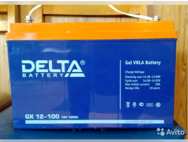

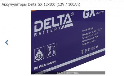

Яков93
Цитата: ivinn от 01 Янв. 2019 в 15:16
Не в тему ЗУСа, но затронули брендовый АКБ
и тут разные рекомендации по зарядке, типа одного и того же акб.....
Совершенно точно. У меня 4 штуки такие как на левой фотке, куплены 4 года назад. А вот тот, что на правой фотке видимо "усовершенствованный", куплен год назад, с тем же названием, но другими напряжениями.

Это совпадение ;-): производитель указывает design life: 12 years для батареи с верхним напряжением заряда 14,1В, и design life: 10 years для батареи с верхним напряжением заряда 14,52В?
Яков93
Точно, что называется "прогресс шагает по планете"   :-)

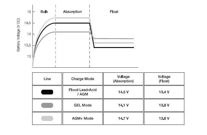

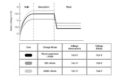

[user]Яков93[/user], на этом ресурсе есть график заряда :
и я  всё больше склоняюсь к мысли, что "чистый/честный" гелевый АКБ нужно заражать до 14,1 В.
Только вопрос; как "сегодня"  узнать/отфильтровать, где есть этот "чисто" гелевый АКБ ...
