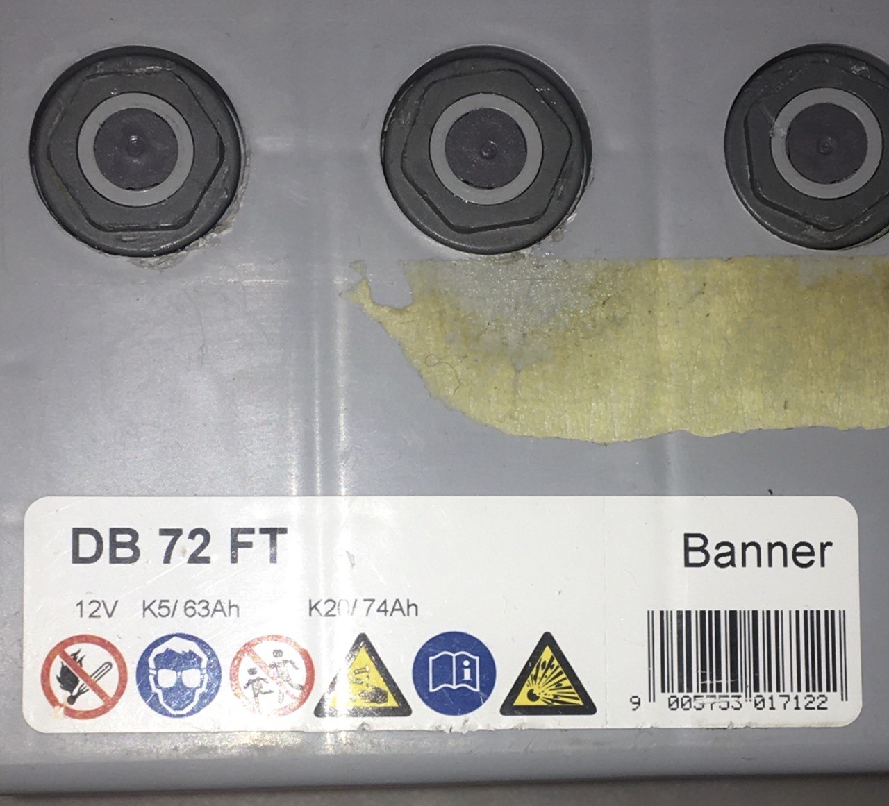

ivinn
#331
Цитата: Яков93 от 02 Янв. 2019 в 09:06Вроде как считается, что превышение максимально допустимого напряжения (предположу что это все-таки 14,4В) в гелевом АКБ даже на 0,1В это прям-таки смерти подобно.

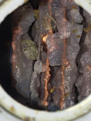

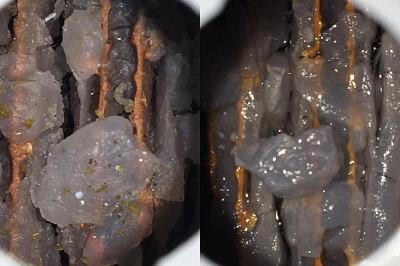

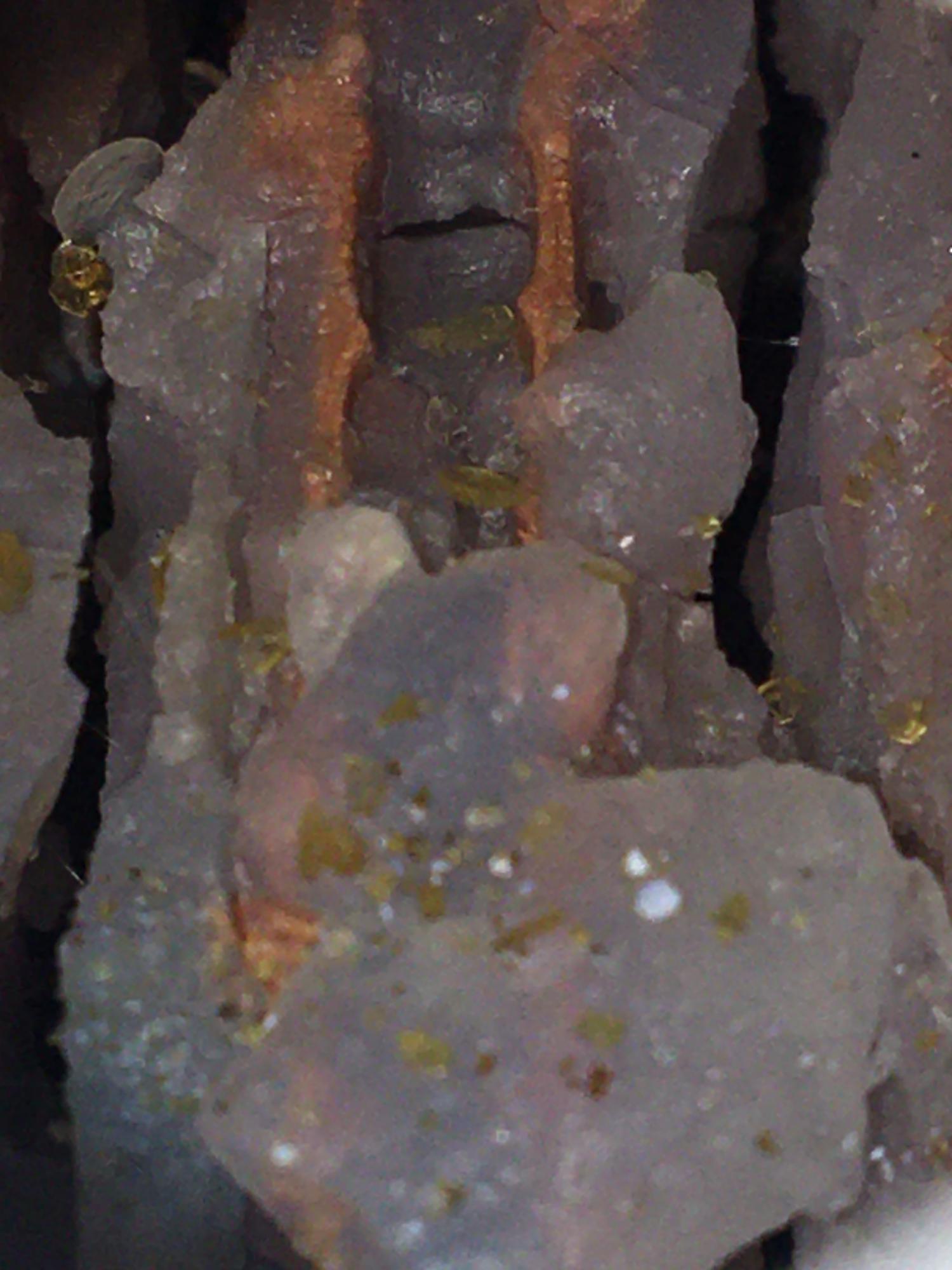

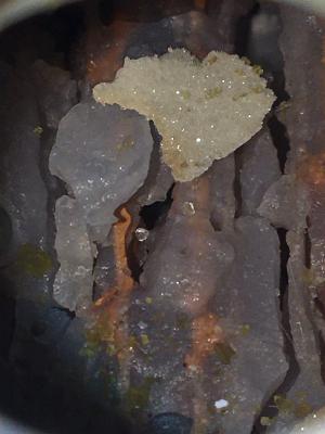

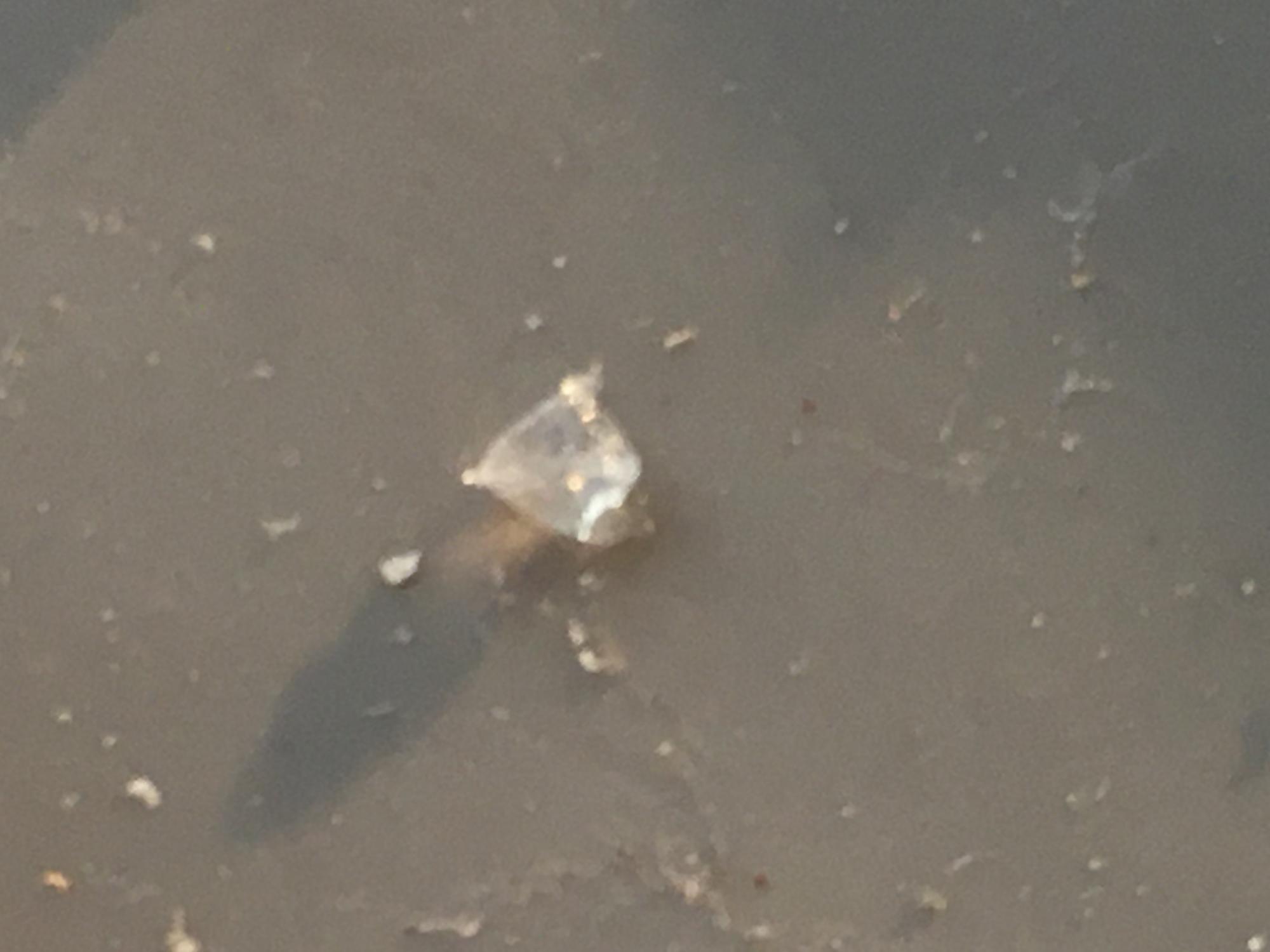

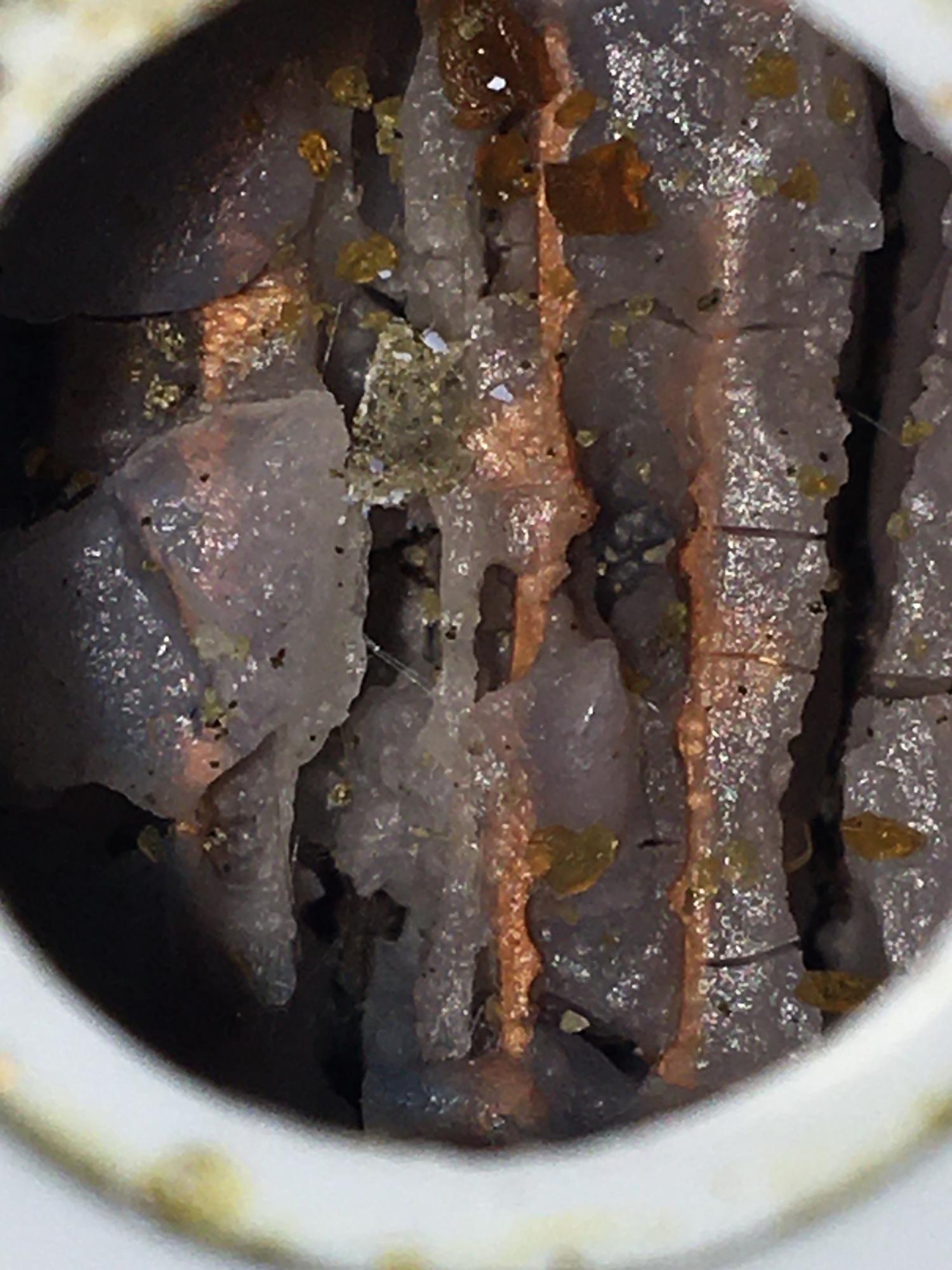

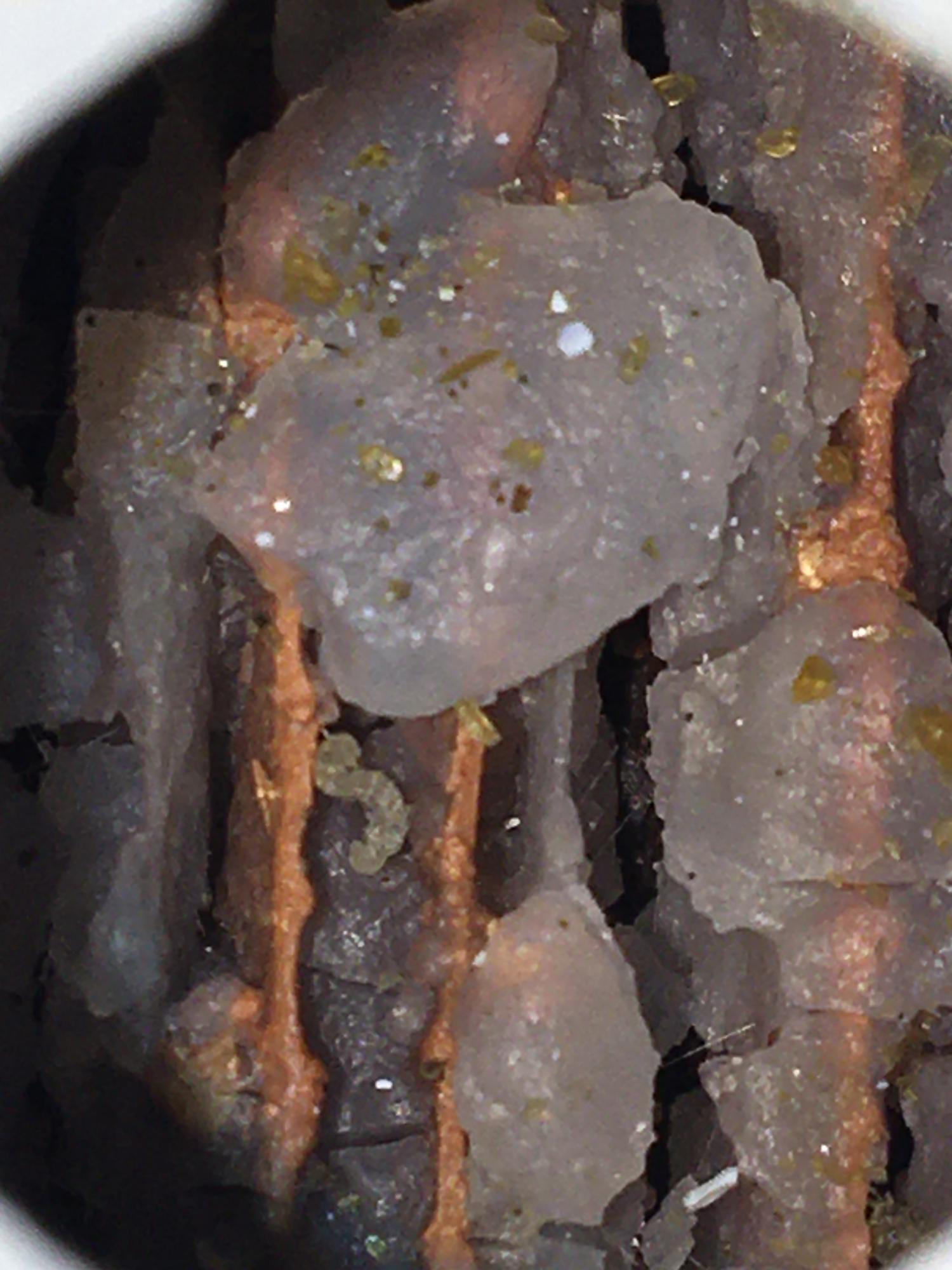

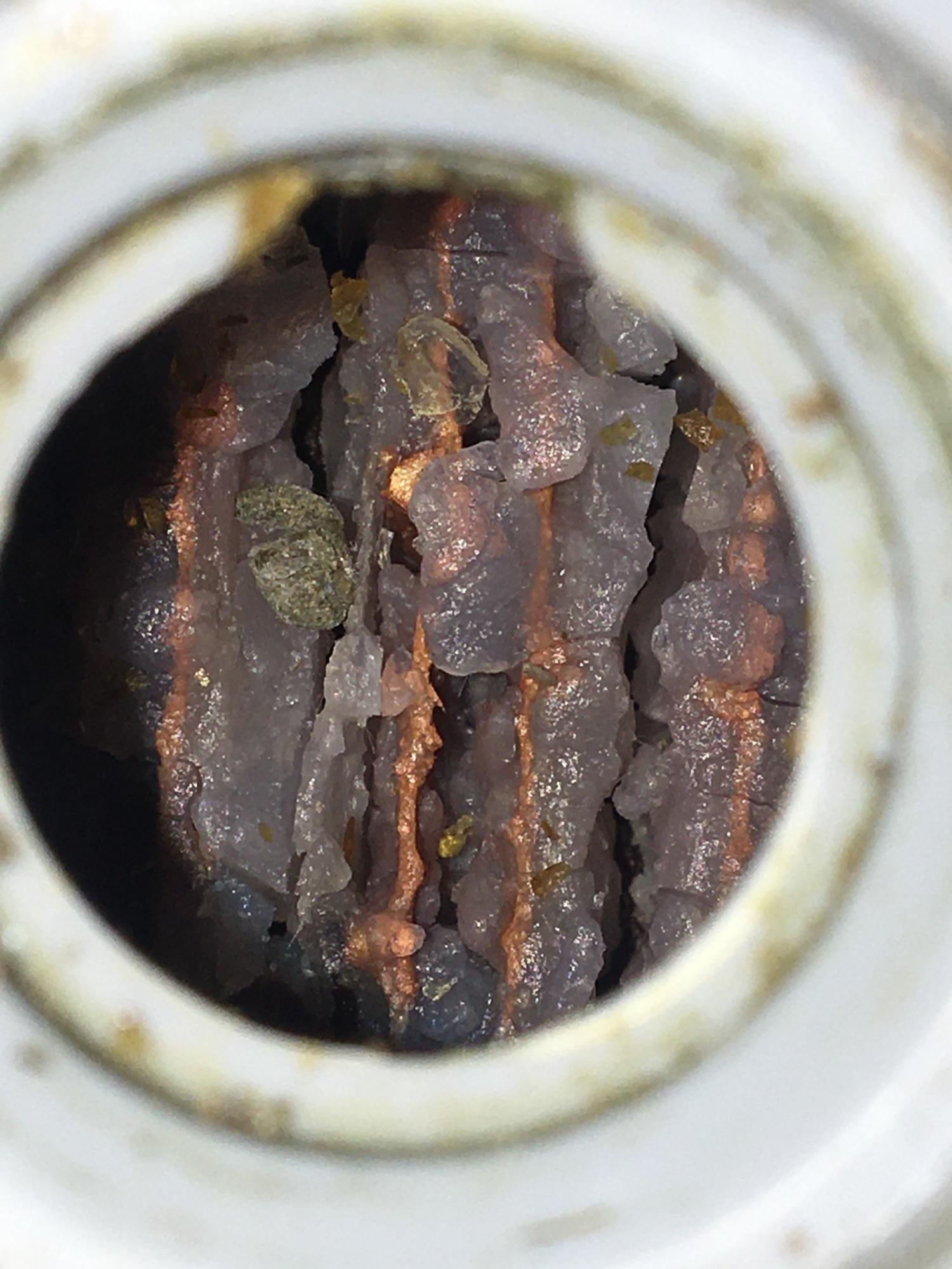

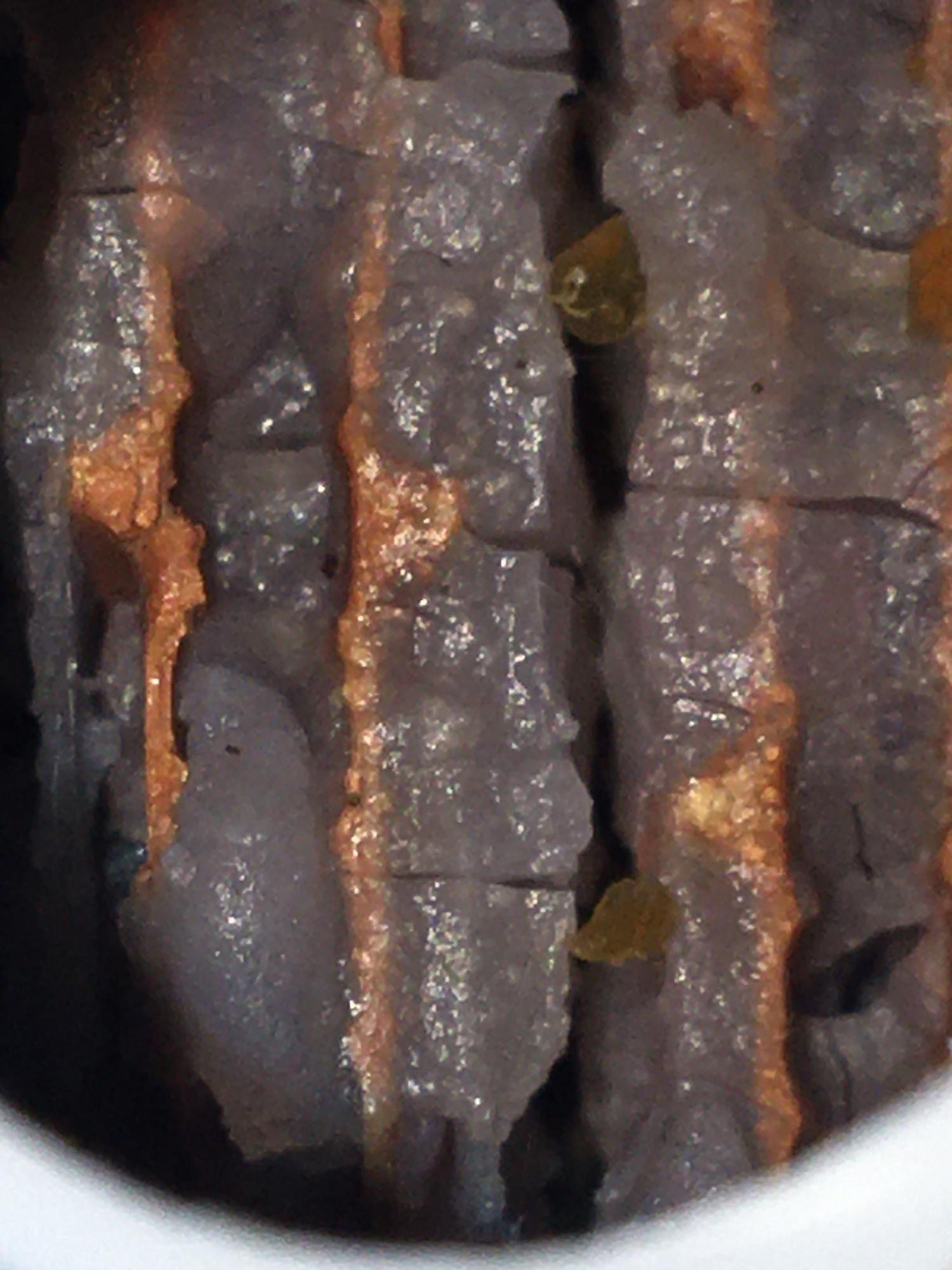

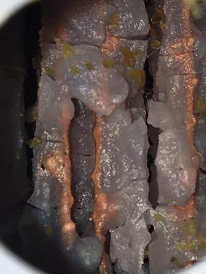

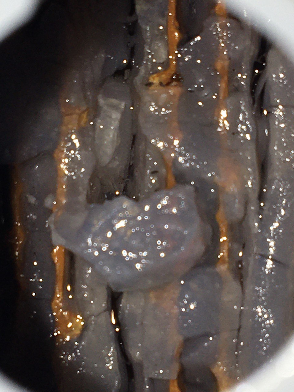

Попался в руки АКБ Banner DB72FT.
История эксплуатации не известна
НО/И в средине - "сахара", гелеевая
такой картины я ещё не встречал. и это возможно следствие перезаряда повышенным U для такого типа АКБ
риторический вопрос - что делать?

Цитата: ivinn от 18 Фев. 2020 в 00:52риторический вопрос - что делать?
Приветствую, отличные фото.
Да судя по активной массе, что проглядывает местами, уже ничего не делать, трещины уже не залечить, да и кислота спеклась в карамель, на сколько это изличимо я незнаю опытас с гелеевыми мало.
А так ради эксперемента можно и попробовать долить кубиков по 10 дист. воды, дать постоять часов 8-10, попбробовать подзарядить, далее не глубокий ктц до 12в и снова смотрим внутрь и доливаем, что бы кисель наш был влажным.
Вот такие мысли.
Alex_Soroka
#333
Я встречал  :hello:
в "сайтах" мобильных операторов, еще с 2010 года, постоянно такое видел.
Там 4шт АКБ стоят , гель, и в 1-2 вот такая картина. Это из-за повышенной температуры + постоянный ПЕРЕзаряд.
жаль тогда не было хорошей видеокамеры, не т у меня снимков на память.
Что делать ? можно залить дист. воды и разрядить, а потом в заряд.
Много не лить, и лить СТРОГО равное количество по каждой банке. Начинать в 50-100мл.
У меня уходило до 1.2 литров на АКБ  :hello:
Alex_Soroka
НЕЛЬЗЯ КИПЯТИТЬ !!!
частицы намазок вынесет в трещины и будет КЗ в банке.
Цитироватьтрещины уже не залечить, да и кислота спеклась в карамель
кислота не спеклась. Она высохла (обезвожена).
Сам ГЕЛЬ в таких АКБ это молочно-белого полупрозрачного цвета вещество, не жидкое, а напоминает глазурь на тортах. Хрупкое, не гибкое.
Цитироватьсмотрим внутрь и доливаем, что бы кисель наш был влажным.
киселя там нет. Кисель - гибкий как желе или мармелад - а ГЕЛЬ он твердый, рассыпчастый, похож на "сухое горючее", но не такой твердый и не такой плотный.
Это я говорю о новом АКБ  :hello: как выглядит ГЕЛЬ в новом.

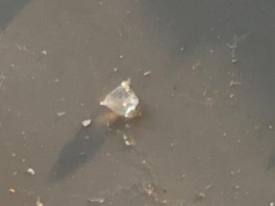

l-f33
Цитата: Alex_Soroka от 18 Фев. 2020 в 16:53киселя там нет. Кисель - гибкий как желе или мармелад - а ГЕЛЬ он твердый, рассыпчастый,
Не похож он на
Цитата: Alex_Soroka от 18 Фев. 2020 в 16:53"сухое горючее", но не такой твердый и не такой плотный.
Скорее желе, пропитанное электролитом. Салфетка электролит впитала, а на пластмассу электролит не "просачивается"
ivinn
После долива воды и ремонта, то точно, что не то и не другое.

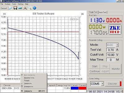

ivinn
#339
[user]Vova_n[/user],  приветствую  :hello:

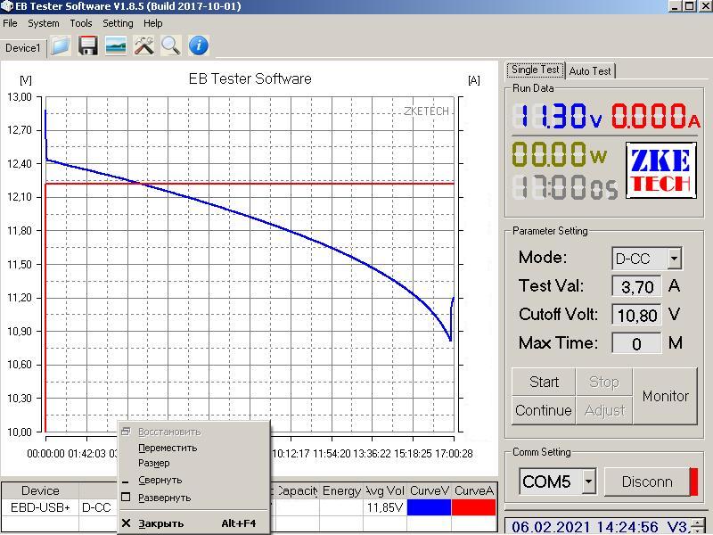

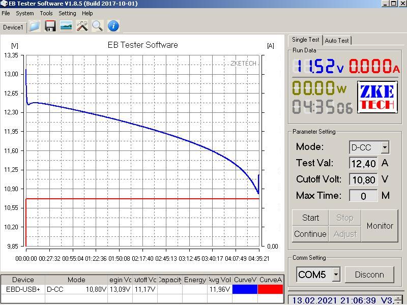

Цитата: Vova_n от 13 Фев. 2021 в 15:54ivinn, Какие результаты в цифрах?
мне понравились  :wow:
сейчас "идет"  5-ти часовой разряд, током 12,4А (0,2С  от реальной ёмкости по результату  предыдущего 20-ти часового КТЦ)
при 20-ти   часовом разряде, током 3,7А,  подопытный выдал 62,9 Ач.
скину разрядные графики
Добавлено 13 Фев 2021 в 16:07
до и после долива.
закончился   5-ти часовой разряд, током 12,4А (0,2С  от реальной ёмкости по результату  предыдущего 20-ти часового КТЦ)
АКБ, под такой нагрузкой "отдал"  - 56,8Ач.
перед этим КТЦ, был 20-ти   часовом разряде, током 3,7А,  подопытный выдал  - 62,9 Ач.
акб вот такой (такие)
их история в этой теме "выше"  https://electrotransport.ru/index.php?topic=9020.msg1812022#msg1812022 и не много - https://electrotransport.ru/index.php?topic=60312.msg2003239#msg2003239
По ходу хорошие АКБ.  После такой "сахары" поддались реанимации и на выходе показали не плохие результаты (стали в строй)

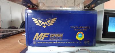

порутчик

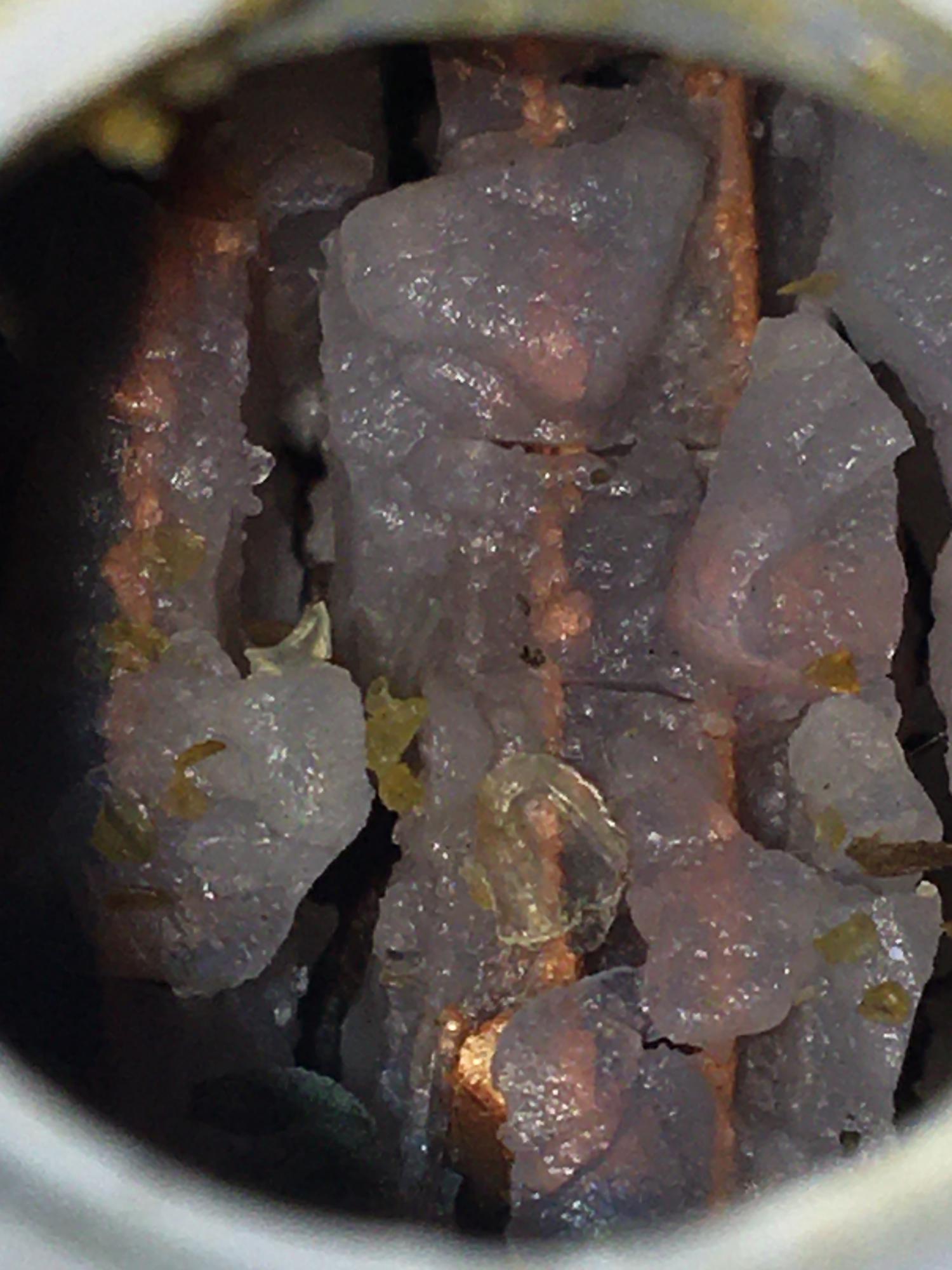

Попался вот такой АКБ
Вроде как везде понаписано что Гелевый, но  при обращении с ним как с гелевым (заряд до 14,2В )он отказывался заряжаться.
При вскрытии и осмотре выяснилось что внутренности похожи на AGM исполнение, и было принято решение попробовать его восстановить как AGM батарею, собственно результаты не заставили себя долго ждать, пациент пошел на поправку, пока еще процесс не завершен, но уже видны значительные изменения в лучшую сторону.
Alex_Soroka
на мой любимый OUTDO похож.
там сверху прозрачное и резиновые колпачки видны?
ЦитироватьВроде как везде понаписано что Гелевый, но  при обращении с ним как с гелевым (заряд до 14,2В )он отказывался заряжаться.
то что не заряжается еще не значит что он не гелевый.
Ковырните что там между пластинами - может гель просто высох. Я доливал воды и КТЦ таким делал - восстанавливается аж бегом.
Цитироватьпациент пошел на поправку, пока еще процесс не завершен, но уже видны значительные изменения в лучшую сторону.
это радует.
