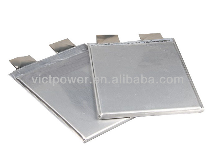

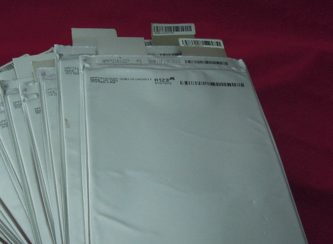

Всем добрый день.На али экспресс продаются пакетики с логотипом А123 и без него,в сопровождении указан один и тот же производитель.Просветите пожалуйста в чём отличие,так как цена разная.
FobOrgan
[user]Татос[/user], Я в своё время шерстил алиэкспресс на тему покупки пакетов (месяцев 5 назад) и как то цены там не особо радуют, а качество непонятное. Пакеты без маркировки могут быть чем угодно, но отличительная черта (как пишут) повышенное внутреннее сопротивление и отсюда невозможность разрядки токами больше гдето 3С и невозможность зарядки большими токами. И такие пакеты обычно нельзя заряжать при минусовых температурах. С маркировкой тоже могут оказаться отбраковкой от оригинальных, конечно такая отбраковка лучше совсем непонятных, но проблемы те же.
Ездить или использовать такие конечно можно, но в бережном режиме и помня что до характеристик А123 они очень далеко. Но смущает таки то, что на алиэкспрессе цена далеко не халявная, в России можно купить с хорошими характеристиками переплатив 100-200р/пакет относительно али. К тому же возможны проблемы с таможней. Сам я такое кол-во не покупал, но даже микроскопические аккумуляторы для вертолёта всегда шведской почтой высылают, видимо единственный путь которым они могут пройти.

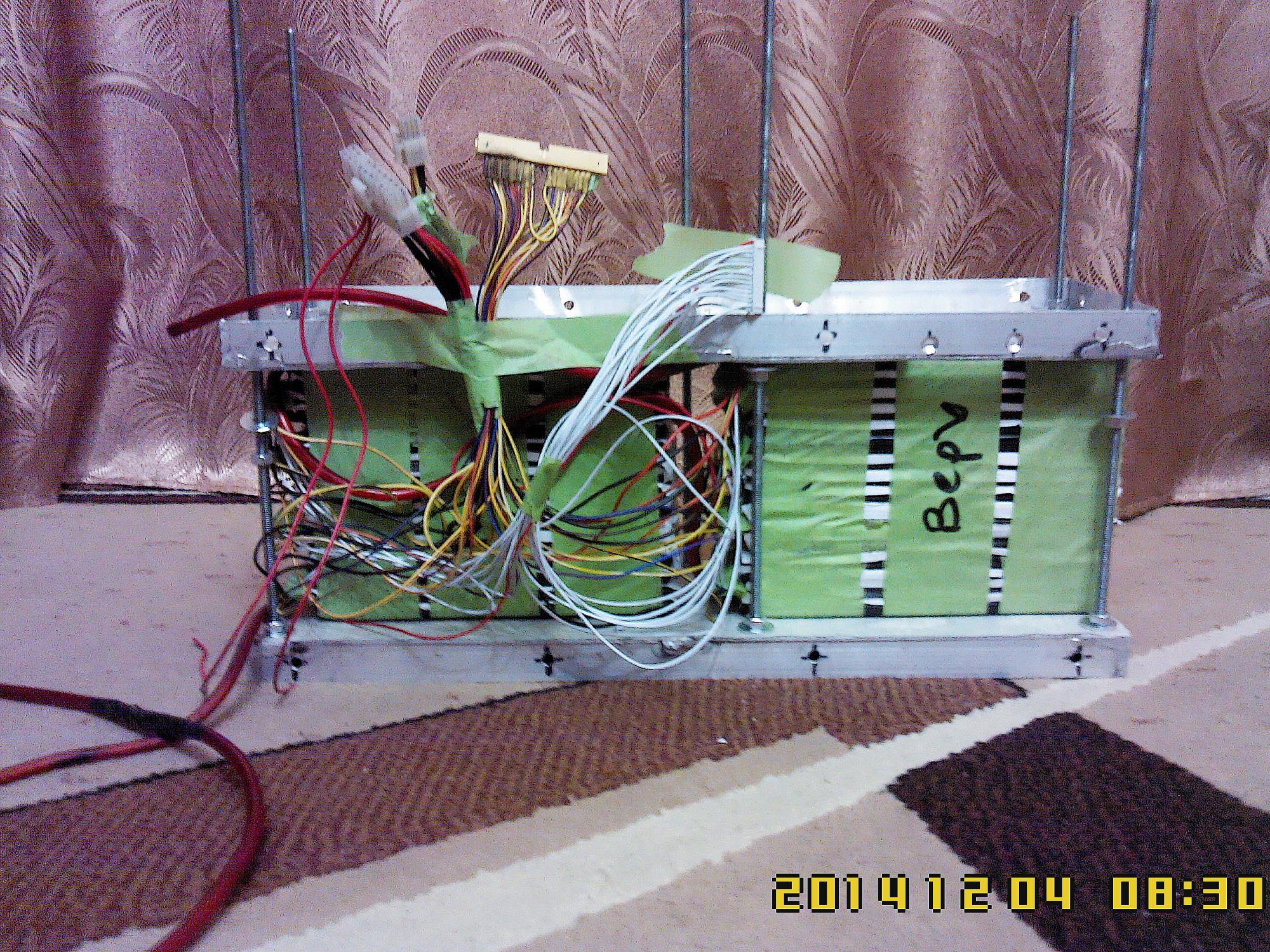

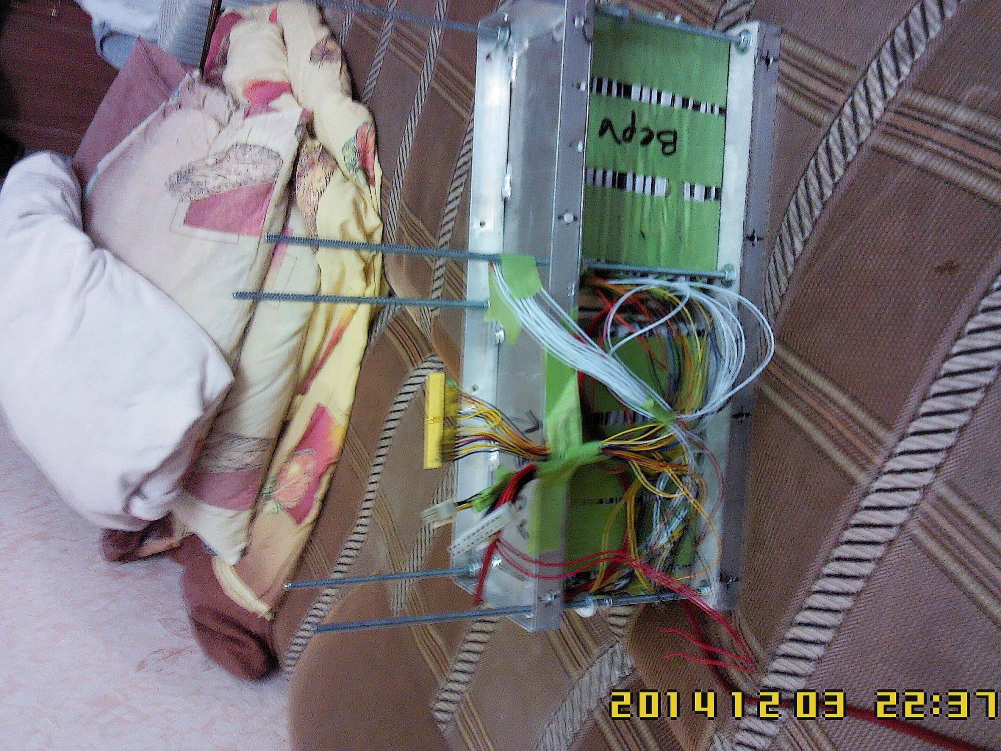

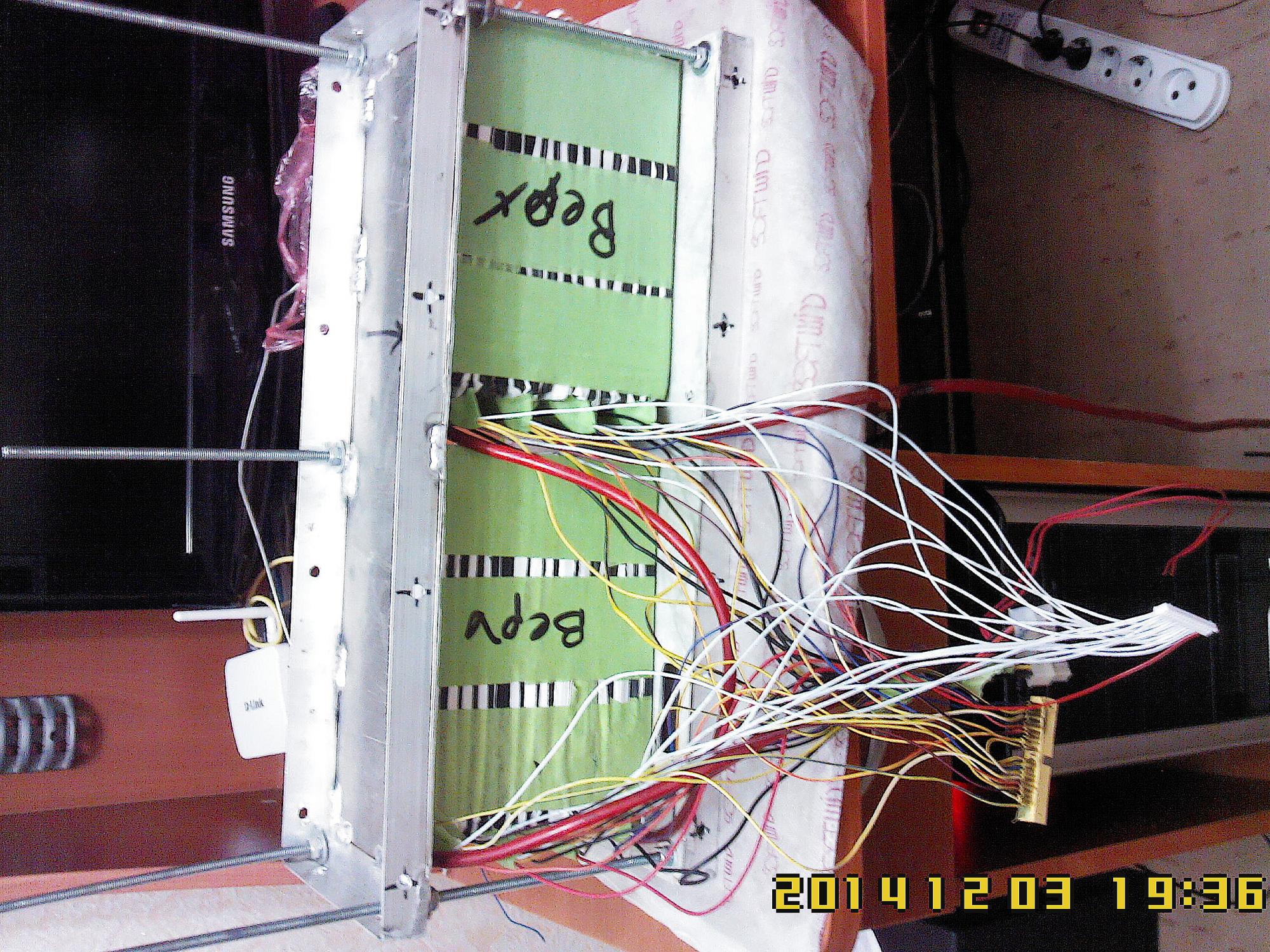

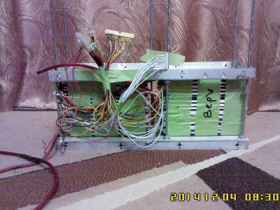

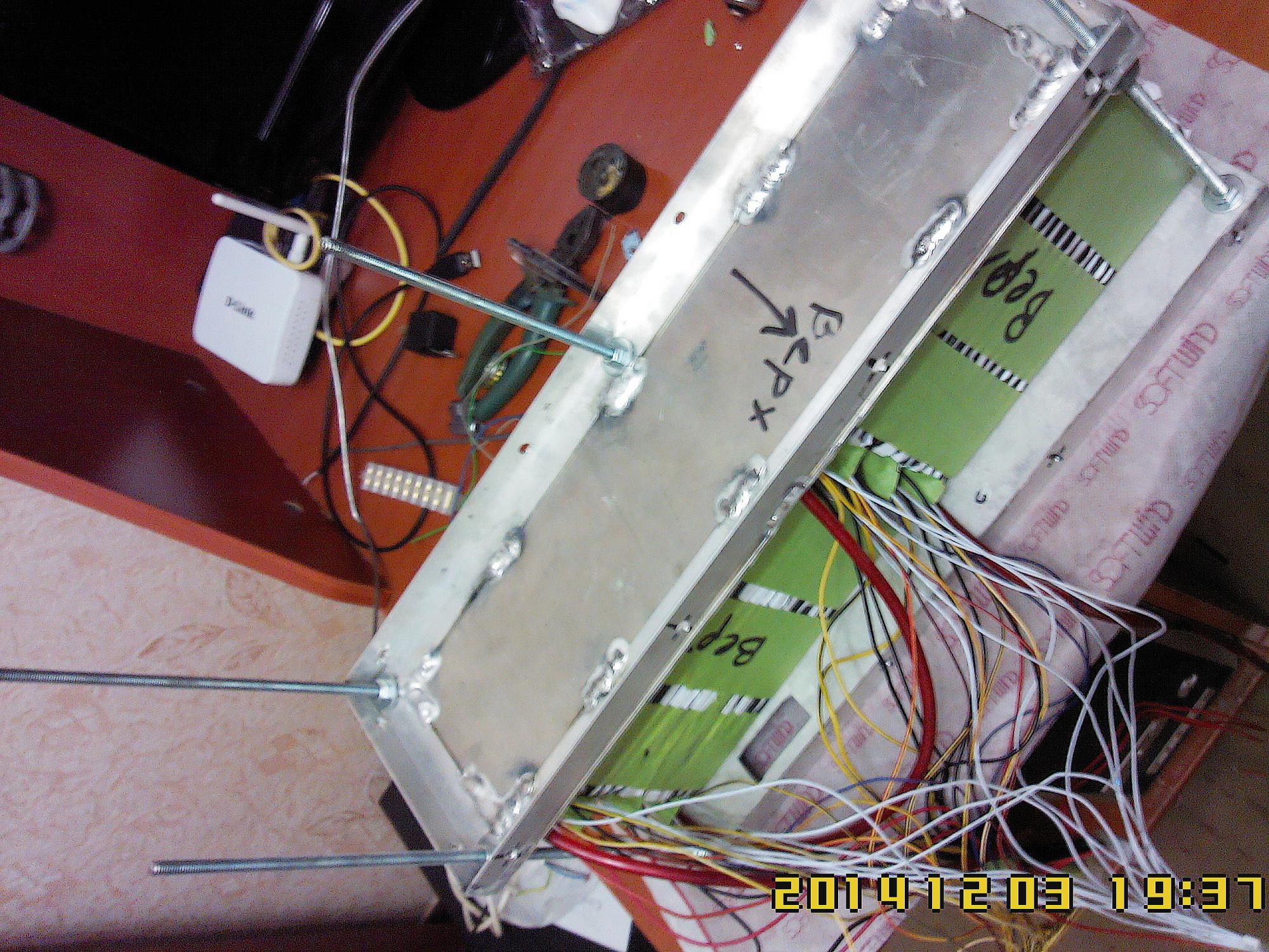

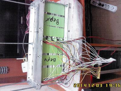

Кутас
Люди пожалуста обругайтё мою сборку, крепление на багажник не обсуждается- это дизайн дедушкавел. У меня кучя вопросов, я не знаю с чего начать.
FobOrgan
[user]Кутас[/user], выглядит килограмм на 11-12. :)
1. Чтото я не догоняю как и куда его крепить? Верх вижу конечно, выходит пакеты будут торцами к земле... многие конечно так делают, но мне чтото не нравится. Учитывая что плоскости пакетов клавовских не особо ровные и что это между ними набито? Надеюсь не пенополиэтилен который при сжатии до толщины бумаги сжимается и таким и остается.
2. А приваренный лист металла не изгибается при затягивании? или он типа натянут за счёт каркаса из уголков?
3. А отверстия на каркасе перпендикулярно шпилькам  - туда для усиления тоже шпильки будут вставляться?
4. Самоконтрящиеся гайки ещё сохраняют свои свойства при таком длинной пробеге по шпильке?
Но выглядит конечно мощно, нравятся мне конструкции из металла!
Кутас
У меня телефон фотки почему-то боком поворачивает. Верх это где провода торчат, то-есть пакеты лежат боком на ребре. Между ними бумага от принтера на всякий изаляционный случай. Вес где-то так 10-12. Про шпильки и гайки не знаю, думаю не раскрутятся. Уголок весьма жёский прогиб около милиметра. Вот думаю дисишку внутрь запихать или не стоит?
