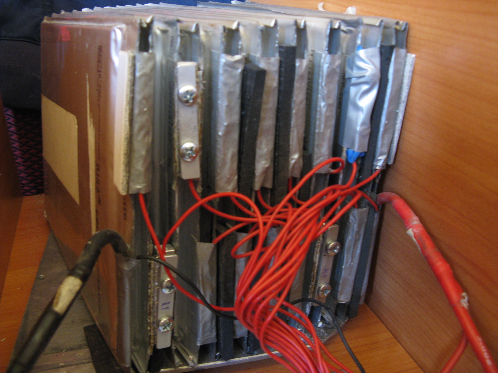

mars1
#741
Что-то рисунок не загружается. пишет Format: x-ms-bmp not support. тогда как я могу изложить свою мысль? на рисунке получается достаточно наглядно.
:-) получилось.
mars1
#742

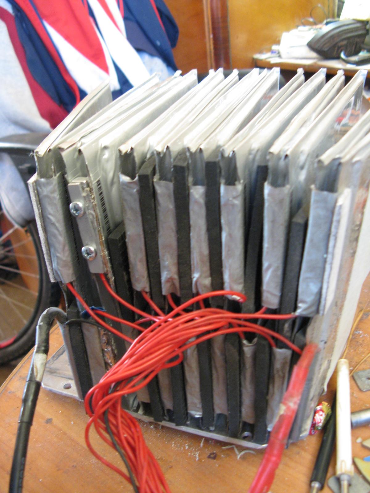

левый рисунок это как было. а правый рисунок это как я собираюсь осуществить свою задумку. только не знаю пока насколько плотно будут прижаты контакты.
по моим замерам данная конструкция даст прирост прим. в 6мм.

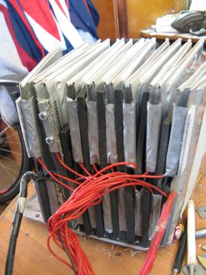

А вот и пробная установка нового пакета
выпирает совсем чуток. остается только изолировать. откручиваться не должно, т.к. края пакетов не передадут жесткой вибрации от велика (мне так представляется).
итак замена двух пакетиков закончена. самым тяжелый процесс был в вытачивании брусков и пластин.
при разборке оказалось что пайка держится не надежно (отверткой легко разъединил контакты).
Slider
Действительно, получается что "скрутка" на болтах самый надежный вид соединения пакетов...

mars1
Нашел еще один плохой контакт. Все сезонная езда - хороший тест для пайки. Так что ели и буду делать новый аккум из призматиков, то только на болты. А для эстетического вида наверное что нибудь прикупил бы.

Цитата: FobOrgan от 04 Май 2016 в 23:12
[user]mars1[/user], А вы их паяли и если да, то как именно?
Не паял, я болтами прикручивал. Вверху фотки выложены.
