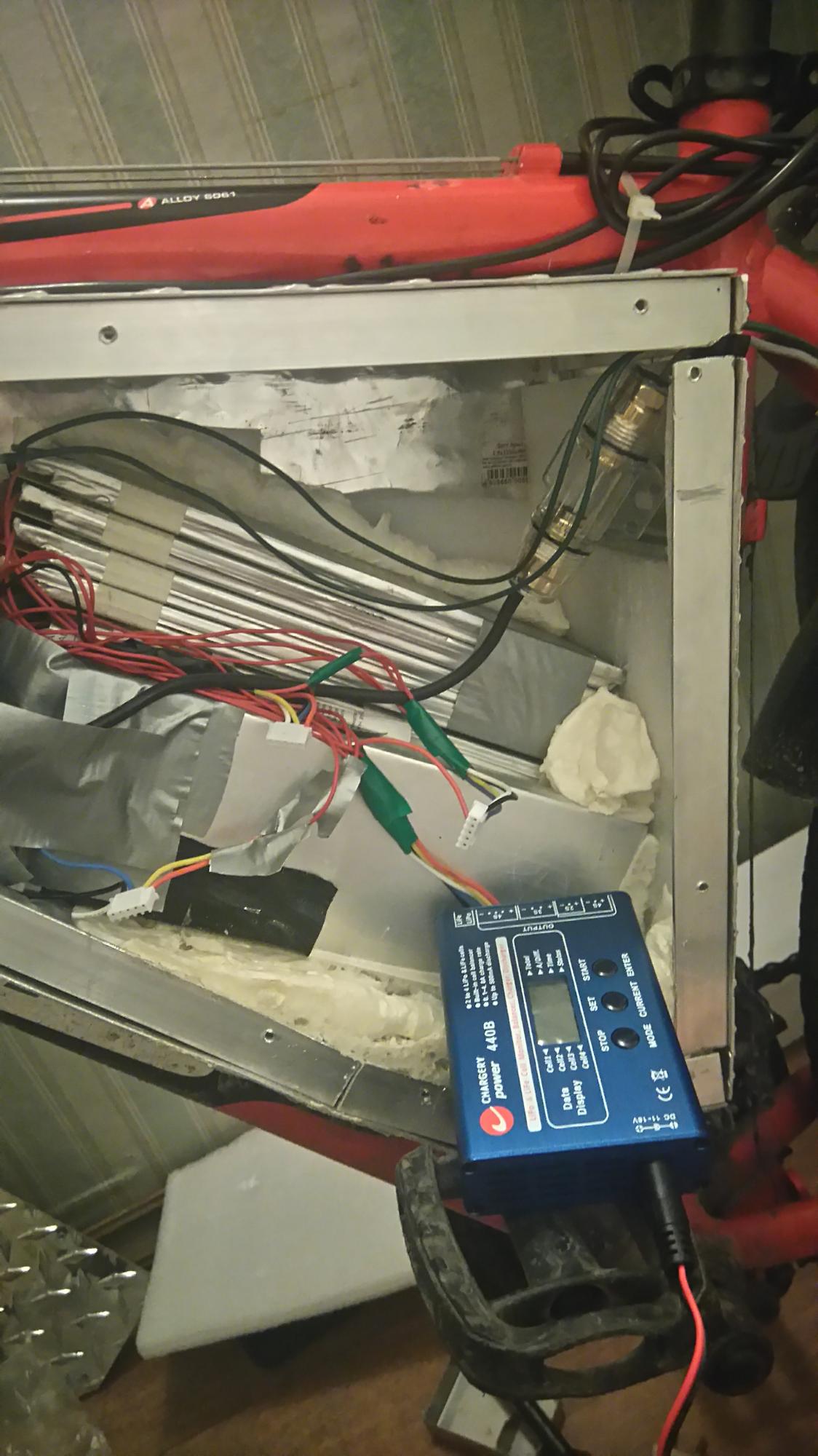

VasiliSk
комментарий к видео - это не плёнка сначало отслаивается, а трескается оболочка (люминь?) от переменных нагрузок и окисляется (почерневшие области), потом уже как следствие отваливается плёночка эта. Пакеты оч геморны в сборке, правильно собрать их, как уже подмечено выше, добавит 25% веса (а то и более). Довольно адекватным вариантом мне казалось запенить монтажной пеной сборку, чтобы края пакетов никаким образом не могли изгибаться. Но сам такой вариант не тестировал.
yurgen
А то что пена расширяется и может создать заломы ?
80км/ч
> 70 000 км
VasiliSk
как вы это себе представляете?
yurgen
незнаю, но в нисан лиф пеной пакетики в консерве не задувают.
да и как потом вынимать , вдруг чего.
80км/ч
> 70 000 км
zap
Пена режется и крошится без проблем. Главное, не повредить пакетики при этом.
Идея, кмк, стоящая. У самого пакеты в люминевых кроватках от шевроле вольты, но кроваток меньше чем в оригинале (надо было в 12см по ширине втиснуться), так что очко жим-жим и пальцы крестиком.

DragonTM
В
Пакеты приклеены монтажной пеной, пробег около 100 км, полет нормальный.
AutoLand
А пена не повредит батку? Это хим активное вещество...
alexandrFox
[user]AutoLand[/user], ничего не будет. не повредит, не сомнет.
Шохрух
[user]alexandrFox[/user], но бабахнуть может)
DragonTM
