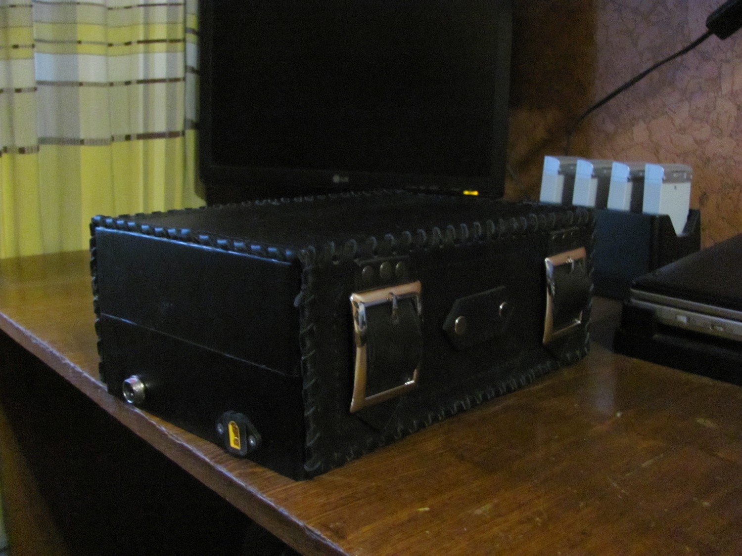

Татос
Полностью доделал батарею,вот что получилось.

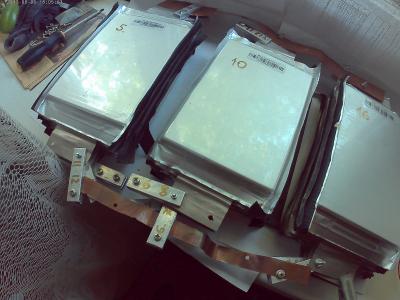

Garpun
Решил перебрать батарею из пакетиков собранную в начале 2016. Надо пересобрать в другую форму ,чтобы влезла в новую раму. Контакты соединялись на болтах через алюминиевые шинки. После разборки следов коррозии не обнаружено . Значит способ пригодный .
Балансирую.
GM Megawatt 2 Eltreco /48v 10Ah лифер. Продано.
* ЛеилиБокс  в строю* ДД 1000W 48v/20Ah LiFe.
Переделал -теперь ДД 3000W 52V \ 43Ah Li Ion.
