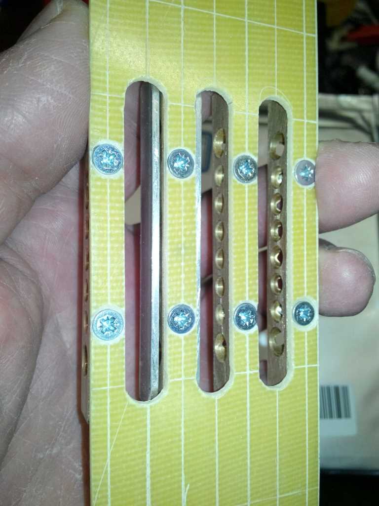

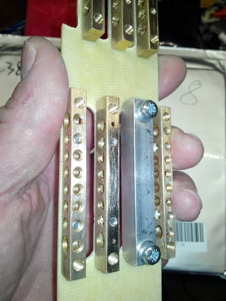

Мой вариант соединителя для пакетов. Из ближайшего строймага.
В процессе производства пока, вид не окончательный.
Батарея не тяговая, не силовая.
Соединение выводов будет лежачим фальцевым, сверху поджато швеллером, отверстий в выводах не будет. Перед формовкой фальца выводы будут зачищены, отмыты и смазаны смазкой для электроконтактов, чтобы исключить появление капиллярных каналов.
