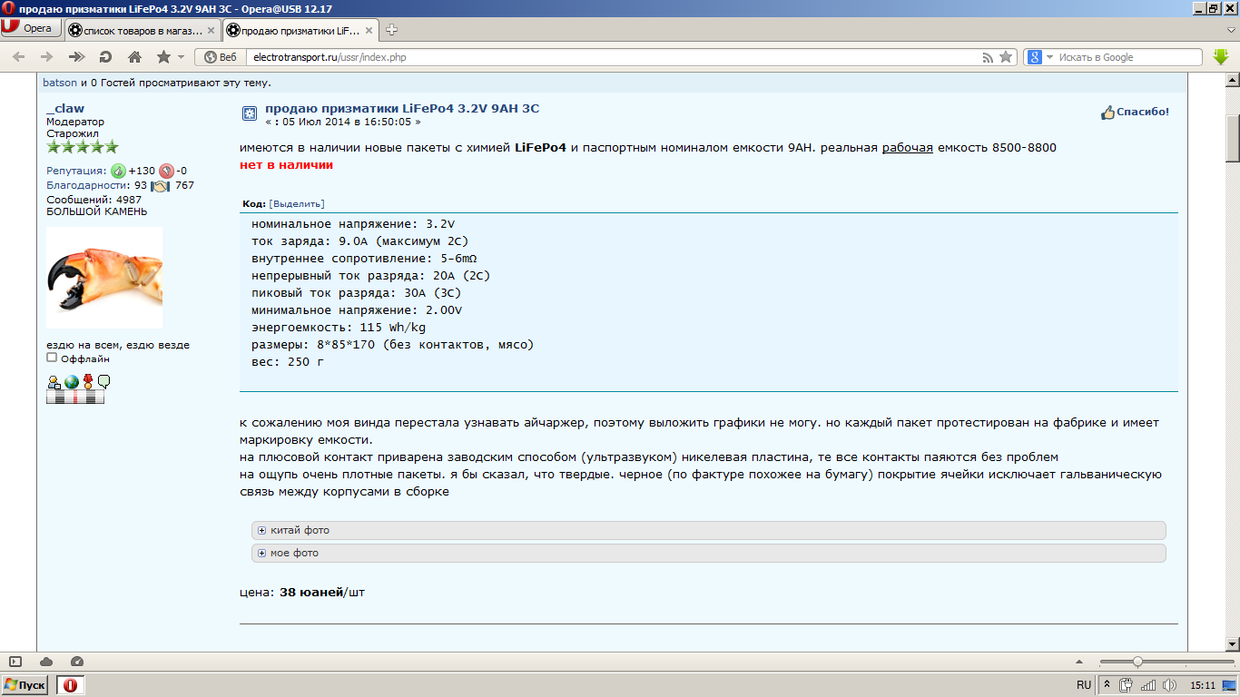

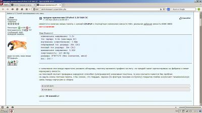

[user]inetchik[/user], дану, какое грелись, это вполне норм ток зарядки для них, у клава максимум 2С было указано для зарядки.
DragonTM
[user]batson[/user], Может недозаряд просто? дозарядите мобильной зарядкой до 3,7. Или даже 3,9 если не жалко конечно.
inetchik
Цитата: batson от 30 Янв. 2017 в 21:37......... максимум 2С было указано для зарядки.
Описание на них от производителя  есть где ?
SF8. B1-Р600 с ЛЖФ15S-19.5АЧ.
Мы на карте.BR, Dmitry.
batson
[user]DragonTM[/user], я заряжаю один пакет через ISDT SC-608, пока склоняюсь к погрешности при зарядке, т.к. разрядка на резистор происходит примерно одинаковое время. что-то не верится что шоколадки могут быть таким г, что до 2.2в разряжать нельзя.
[user]inetchik[/user], нет, только со слов клава

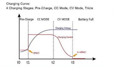

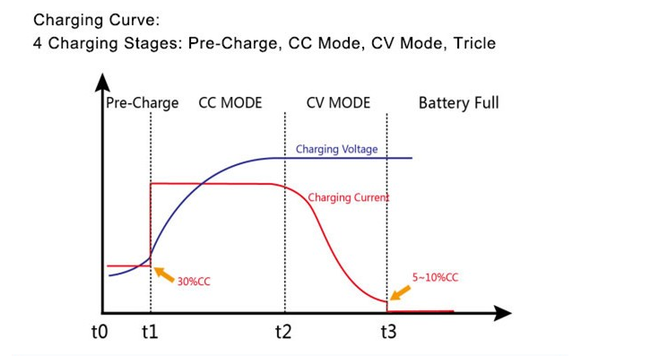

[user]batson[/user], не стоит разряженые в "0" элементы долбить током большим - противопоказано я бы сказал.
Вот так  рекомендуется поступить.
Получается 3мя Амперами до напряжения, блин не помню какого. Надо рыть инфу.
По графику вольта 2,5.
В Вашем случае - вольт до трёх.
Да и заряжать ЛЖФ рекомендуется током в 0,5С за редкими исключениями.
Ёмкость, обычно, тоже на 0,5С измеряют. Есть и исключения, пример тому А123 20Ач - ёмкость мериется при разрядном токе 6 Ампер, а снять можно 600 Ампер типа.
