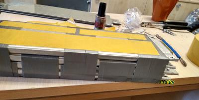

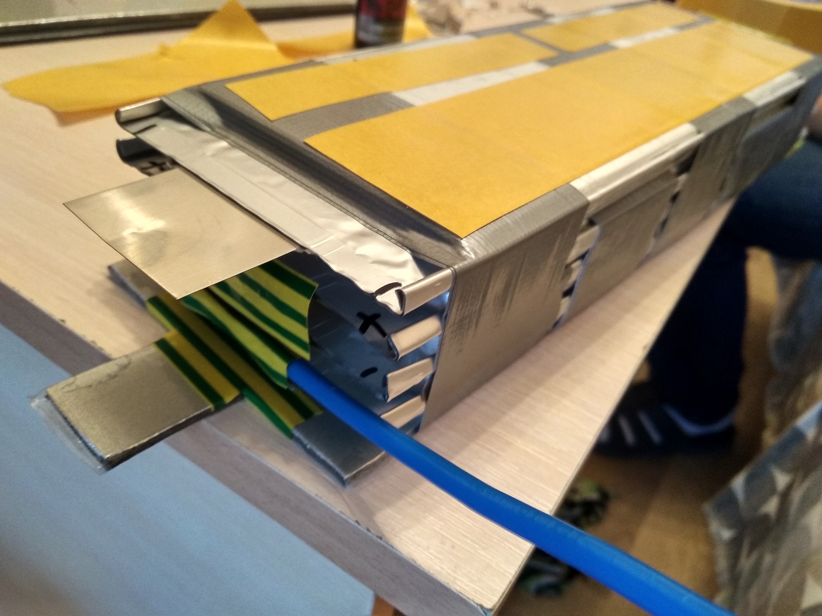

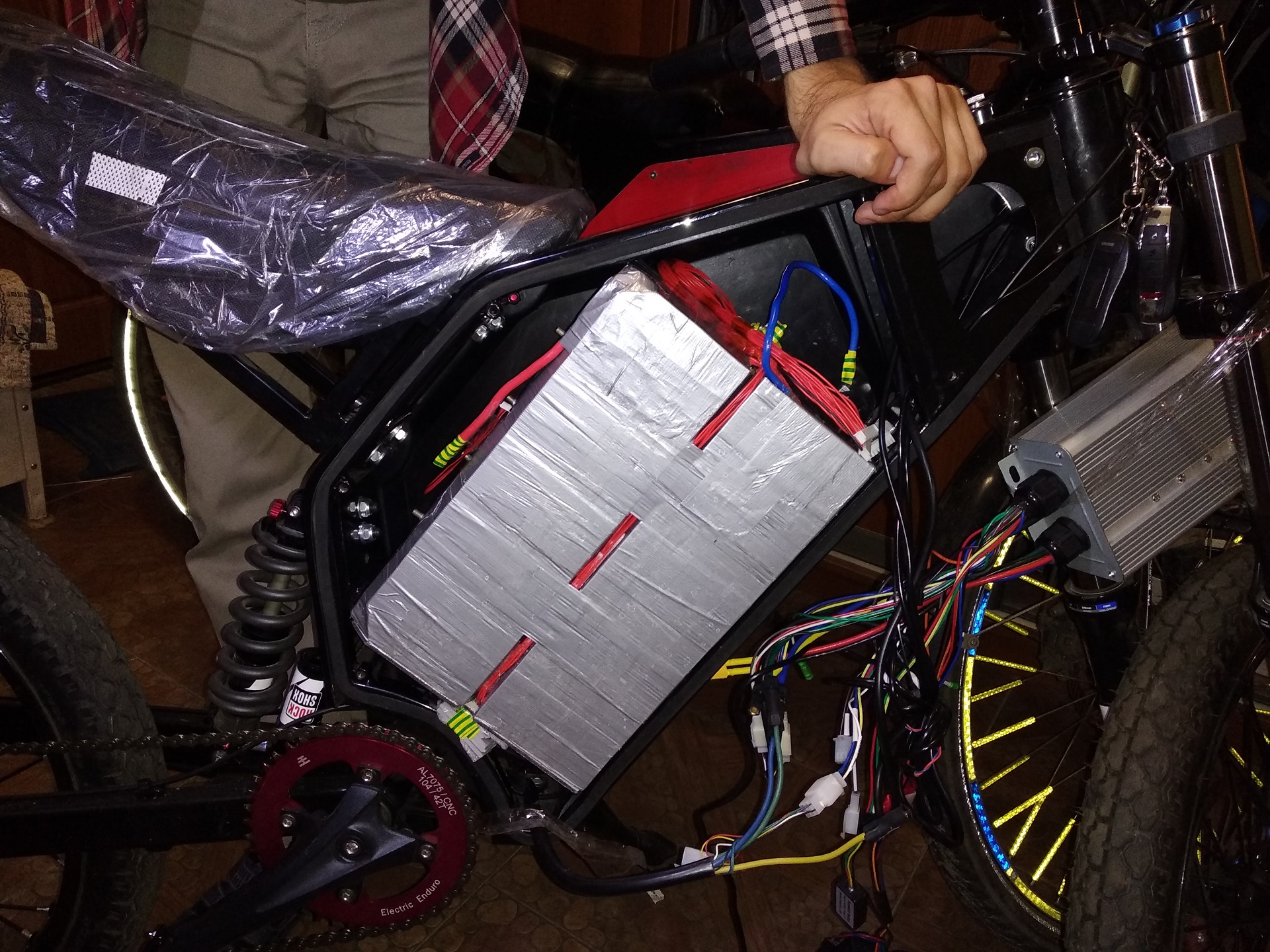

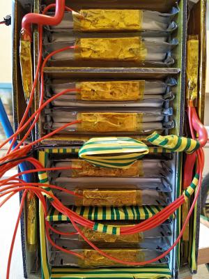

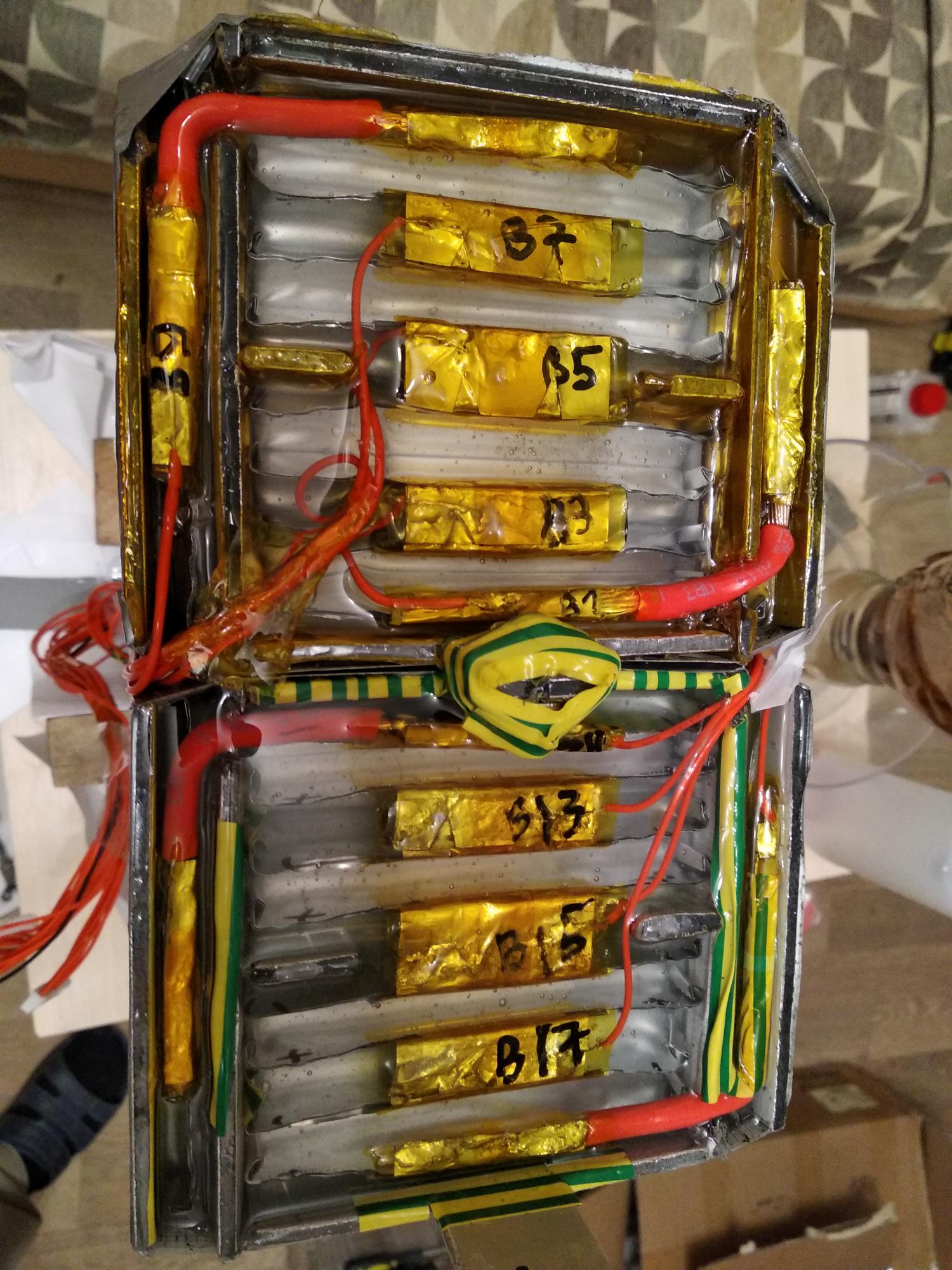

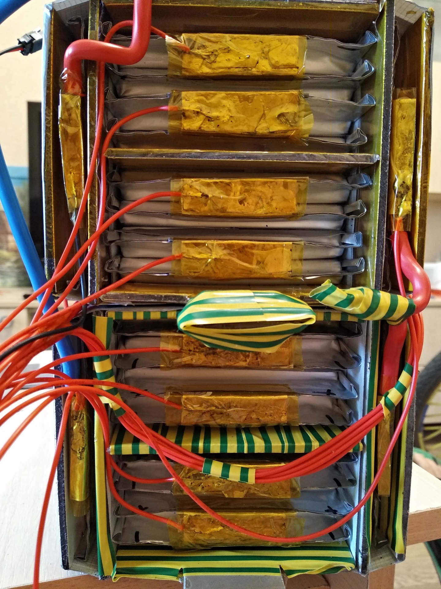

Брат захотел себе электровел, привез мне домой Enduro Adrenaline без акумулятора. Думали с чего собрать акум, был выбор, 18650 или пакеты... Решили собрать акумулятор на LG пакетах 40Ah, 20S. Их как раз Lu4 по хорошой цене организовал. Тем более они узкие, около 10см, как раз то что надо для пространственной рамы электровела.
40 Ач
- Производитель: LG
- Напряжение: 3.7V
- Размер: 11 * 98 * 300 мм
- Номинальная ёмкость: 40Ah
- Сопротивление: около 1mΩ
- Разрядный ток: 120/200 А(долговременно/кратковременно (до 10с))
- Зарядный ток: до 25А
- Нижний предел напряжения: 2,75
- Верхний предел напряжения: 4.2V
- Вес: 0,65 кг
- Ресурс: более 1000циклов

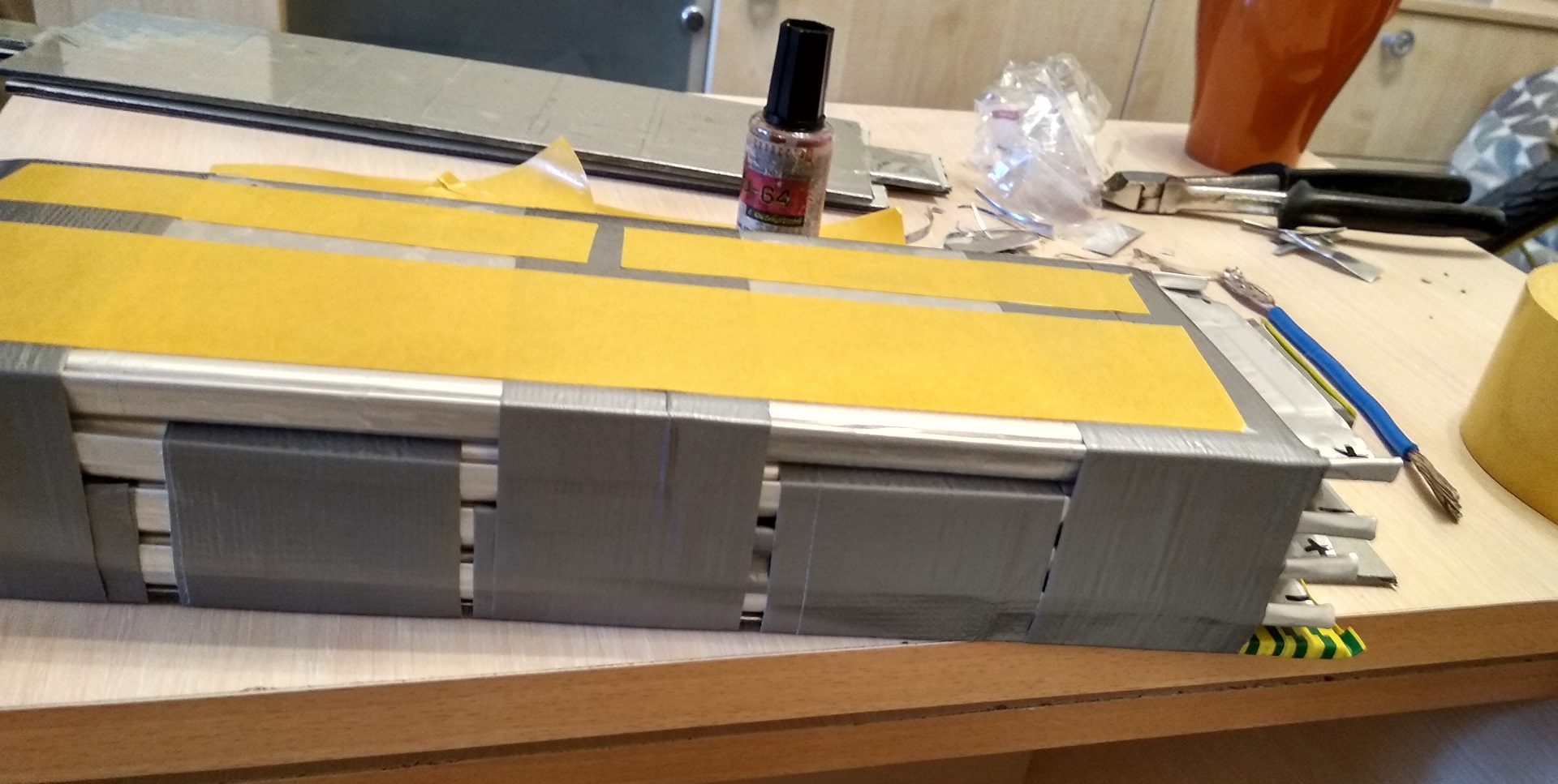

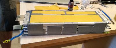

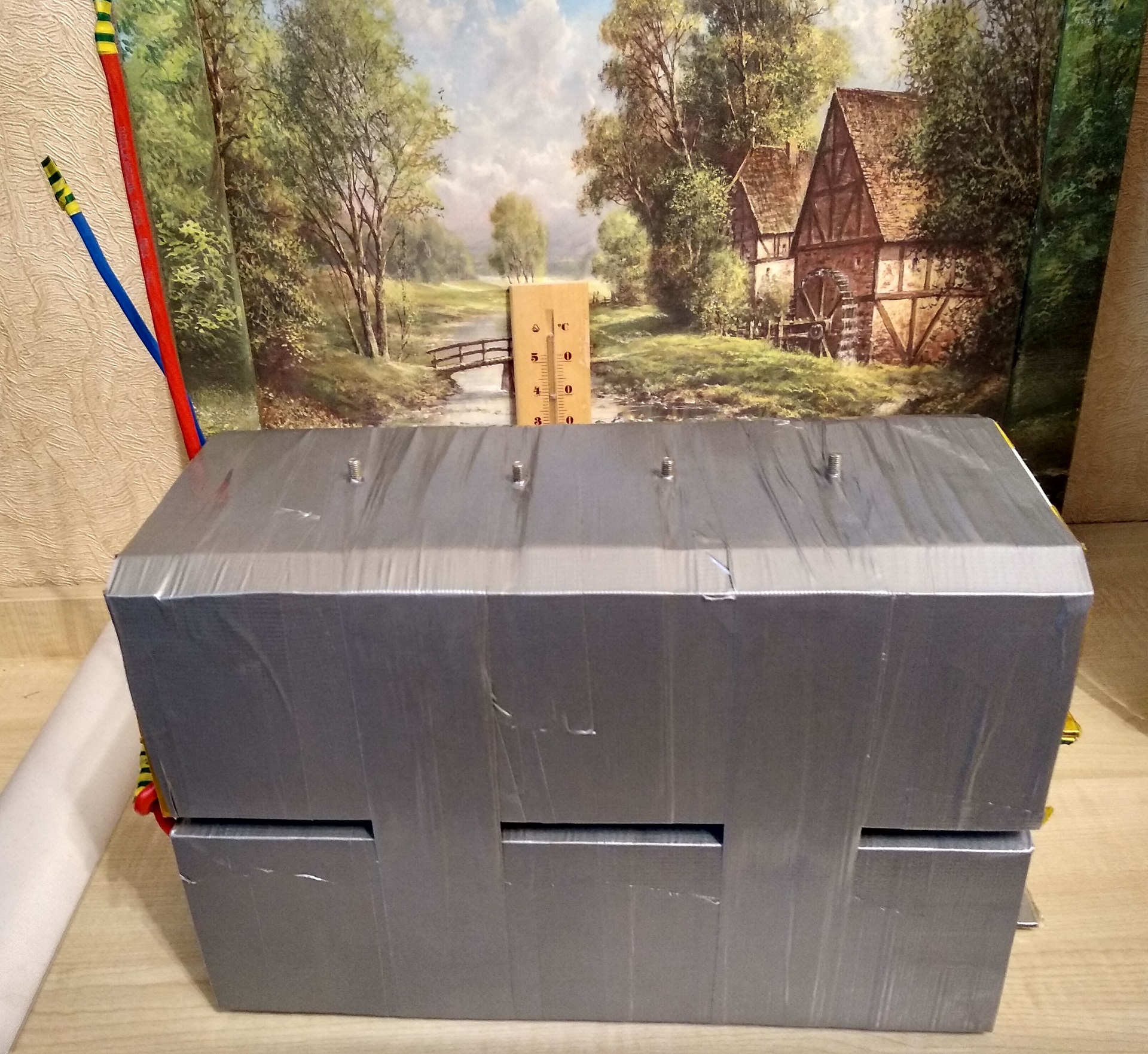

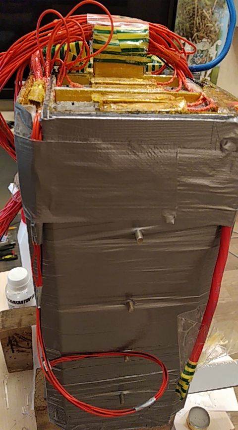

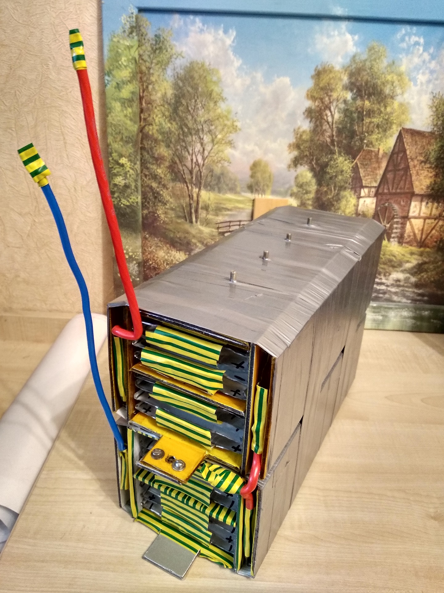

После всех замеров, пришли к выводу, что стопкой они все не становятся. Пришлось 4 пакета размещать по бокам. Боковые пакеты как раз помещались в местах выпуклых боковых крышек рамы.
В угоду надежности сборки решили делать акум неразборный. Тоесть скотчи, двухсторонные и армированный... Классика. Жестким материалом по краям и перемычки между 4-мя пакетами делались из композитного материала Alukobest (алюминий-пластик-алюминий) 3мм толщиной. Получается низкий вес, и хорошая жесткость.
Перед сборкой протестили пакеты при небольшой нагрузке: подключали проволоку с нагрузкой 30А в течении 5секунд, и проверяли просадку напряжения. На всех пакетах просадка была 0,05-0,06В при таких токах 30А.
Каждый пакет предварительно проматывался скотчем. Потом прикладывался на двусторонний скотч и приматывался поочередно (то скотчем то армоскотчем) к остальной батарее.
Добавлено 24 Июн 2018 в 07:28

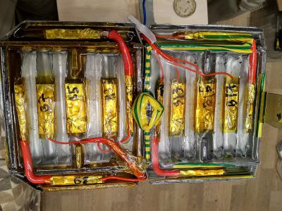

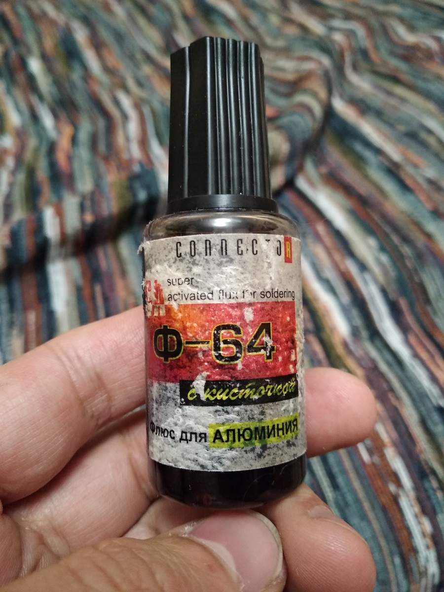

Благодаря советам alabam-a, мы пнашли подходящий флюс для пайки алюминия Ф-64 (для пайки контактов акумуляторов). Без него канифоль, ортофосфорная кислота - не помогали.
Боковые пакеты соединялись проводом то ли 8мм то ли 10мм...

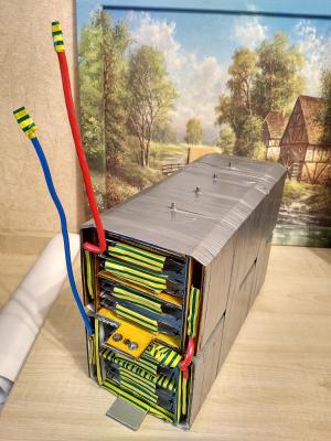

Батарею разделили на 2 части, для удобства сборки: боковые пакеты хорошо "мотать скотчем" к таким половинкам. Но в итоге все равно они скручены болтами и армоскотчем в одно целое.

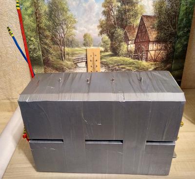

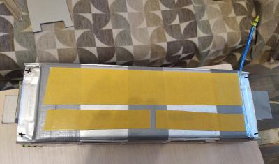

В верхний слой защиты состоит из двух листов Алюкобеста, и через один слой проставлены болты, чтобы в будущем крепить планку крепления к корпусу рамы. Нижний лист алюкобеста с выступами также для крепления к раме.
МК 1000Вт, 48В, 33а/ч LiPo, 55км/ч
"Не закапывай свой талант в землю - можешь повредить кабель..!"
kucha
#910

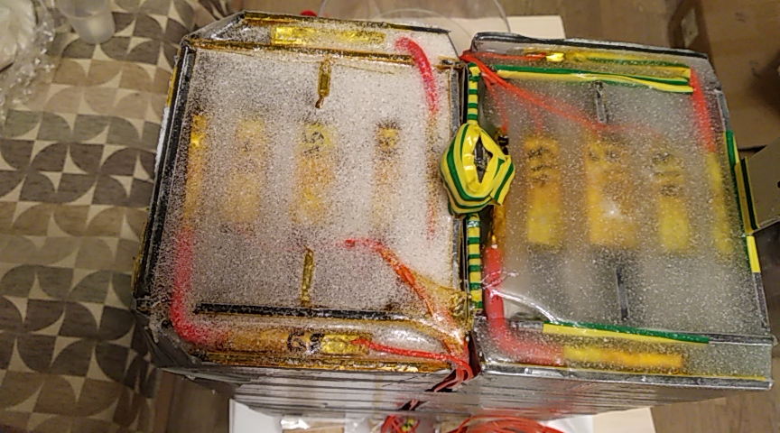

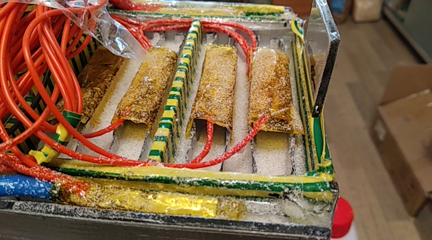

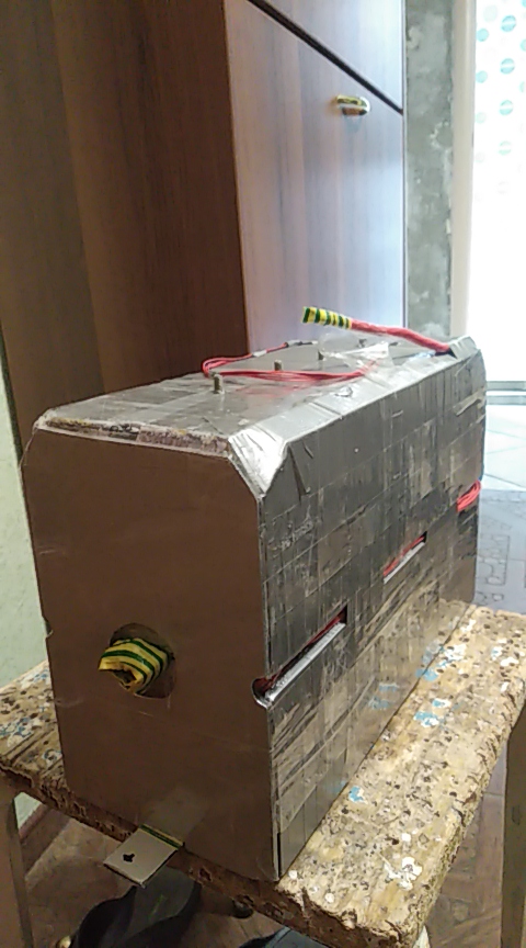

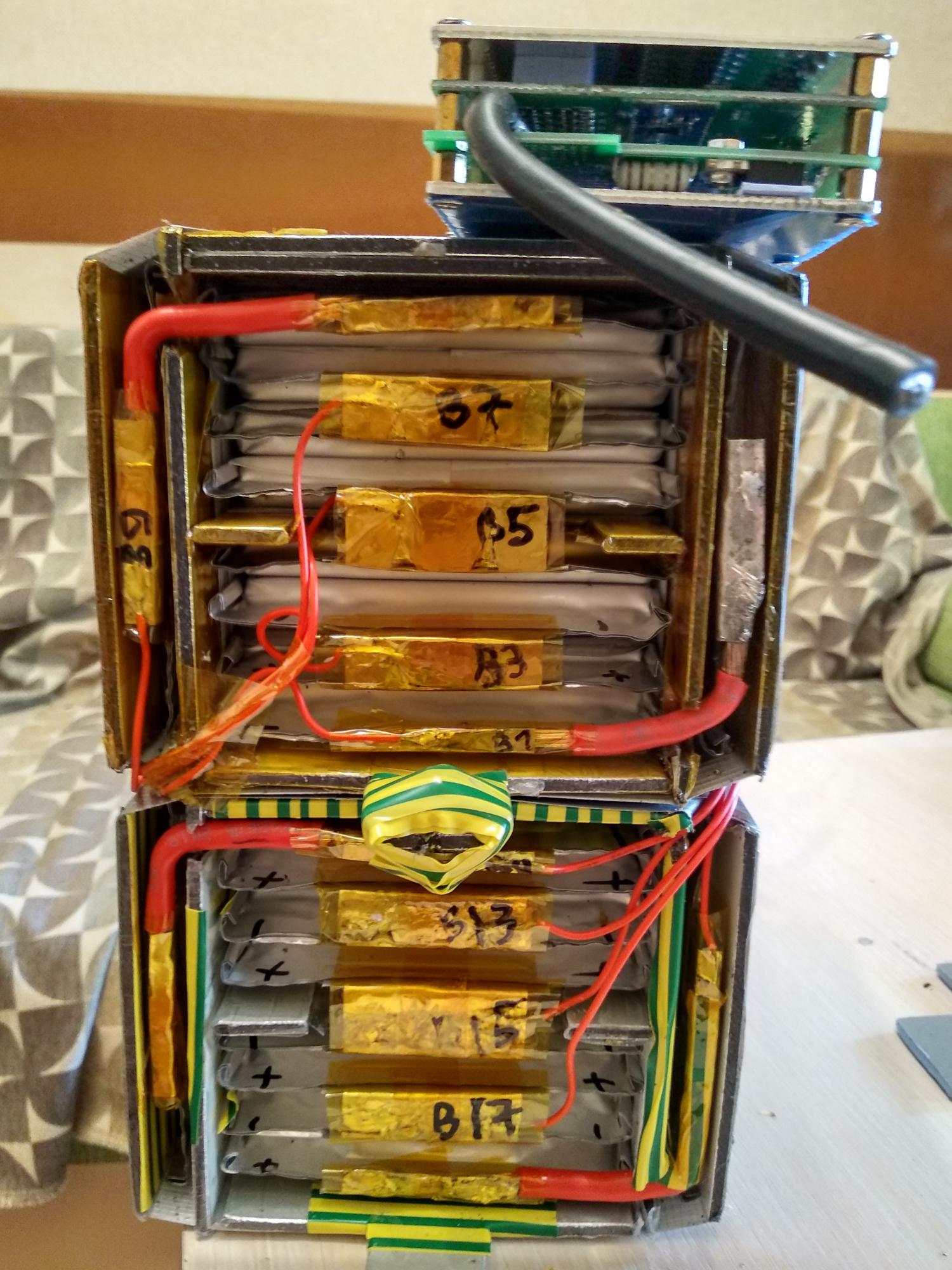

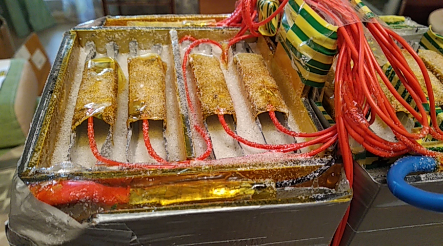

Контакты только паялись: лудились флюсом и обильно заливались оловом. После этого контакты изолировали каптоновым изоляционным скотчем (желто оранжевый цвет).
В итоге стопка пакетов разделены на 4 части по 4 пакета и по паре пакетов с двух сторон. И акум стает в раму впритык, по миллиметру отступы.

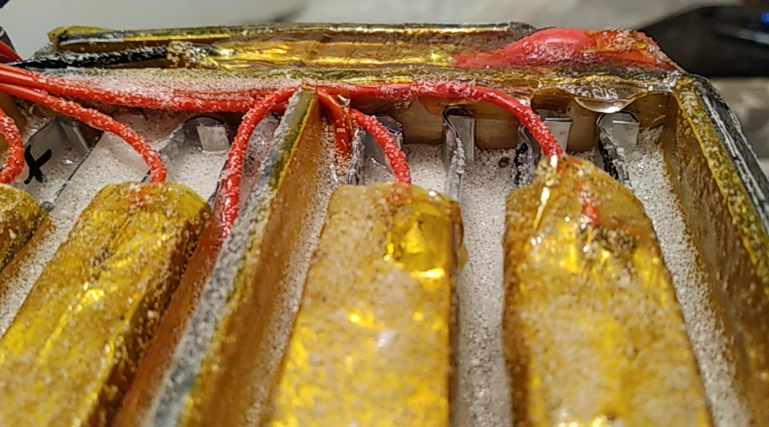

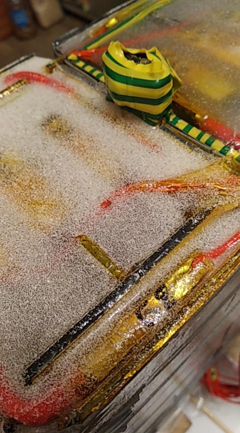

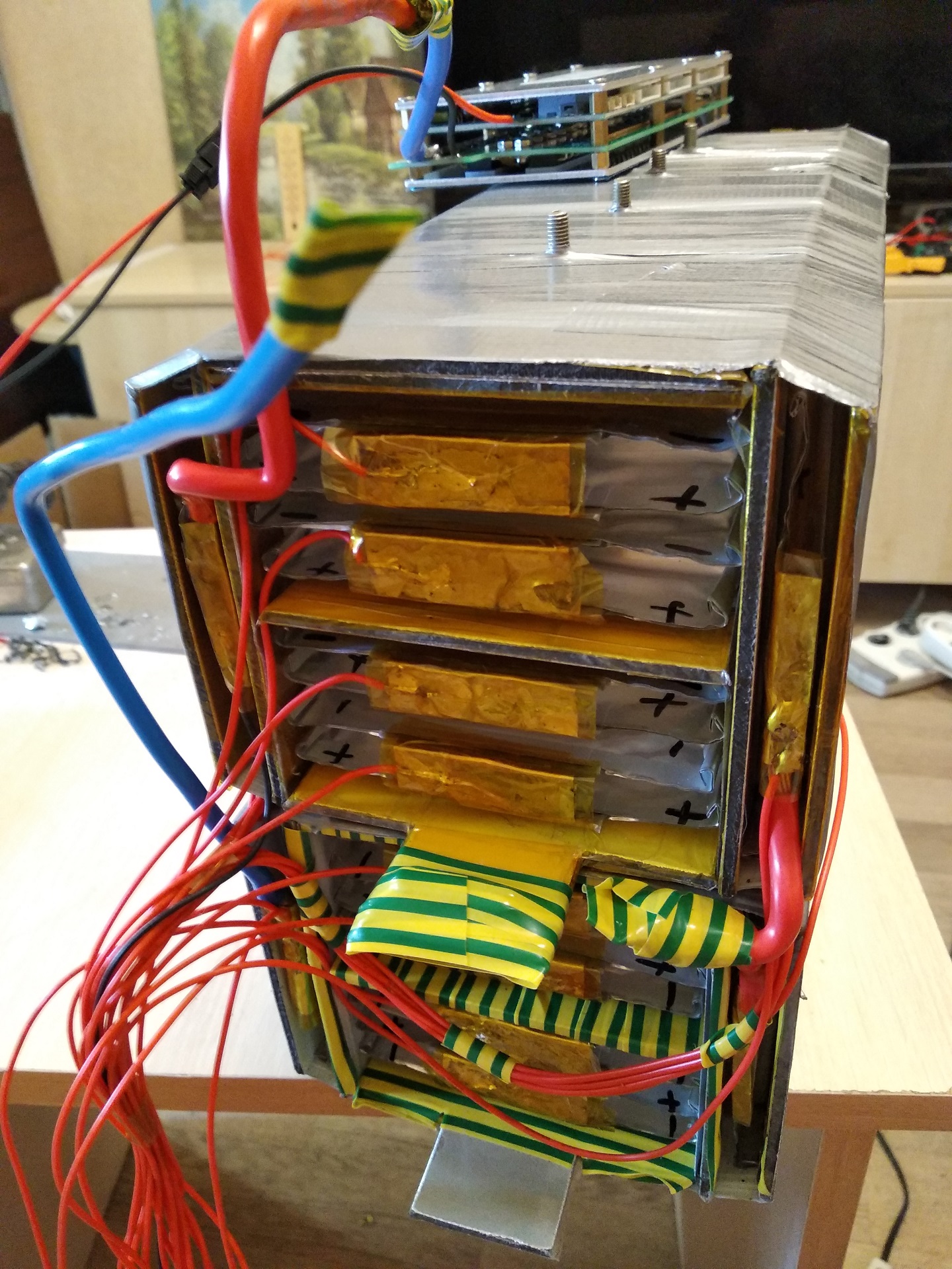

Чтобы разгрузить торцы батареи, решили залить эти пустые места с контактами компаундом ПК-68, наподоби резины/силикона. Смешиваем "основу" и катализатор №68 в пропорции 1 к 20, тщательно перемешиваем и желеобразную массу заливаем куда надо. Мы нашли компаунд полностью диэлектрический (и в жидком состоянии и уже в затвердевшем). Также применили для загущения и удешевления заливочного материала - микросферы (белый порошок, в виде микрошариков 200-400мкм из стекла помоему). Спасибо alabam-у за советы и обьяснения по этому поводу.

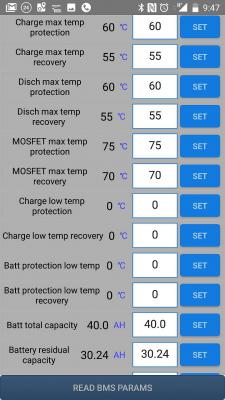

В компаунде также разместили 4 термо датчика от БМС.
Заливали компаунд в несколько заходов, так как он проливался понемногу через всю батарею насквозь в некоторых местах боковых пакетов.
Частично залитый торец акумулятора выглядит так:

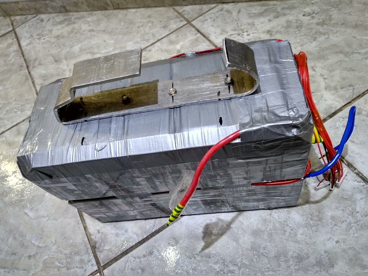

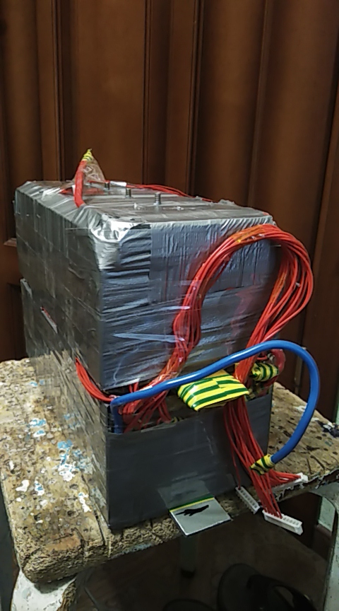

Задний торец акума (на который будет максимальная нагрузка веса батареи) закрыли еще одной пластиной Алюкобеста, чтобы разгрузить и распределить вес.

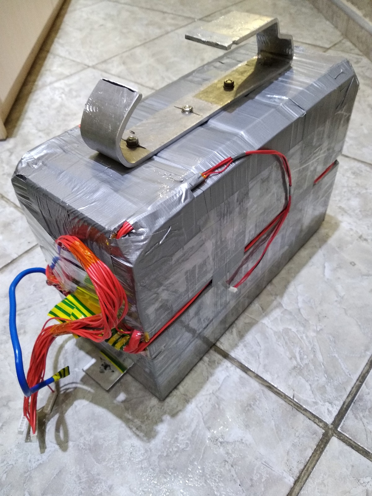

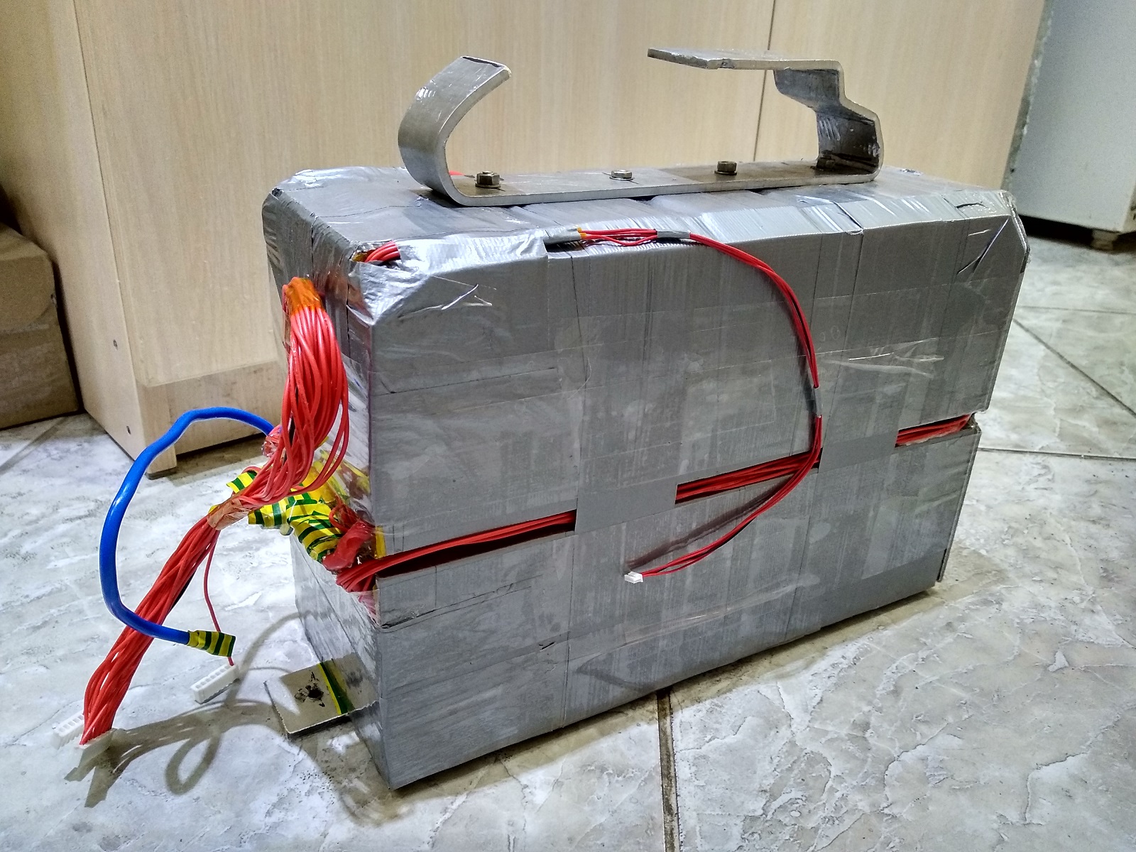

Кстати вес батареи 74В 40Ач с крепежной рейкой вышел 17,5кг.

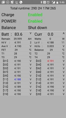

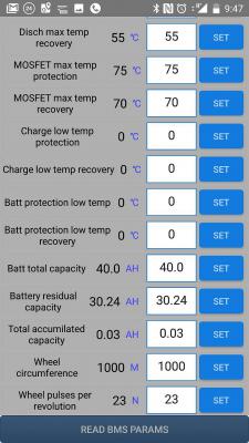

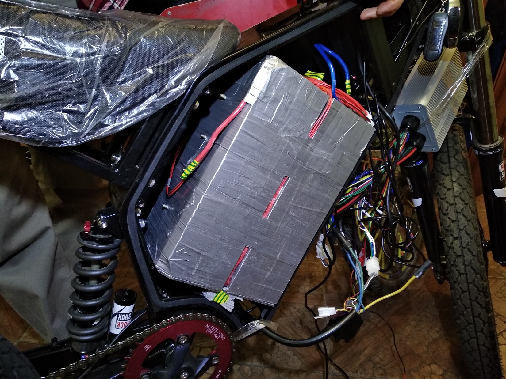

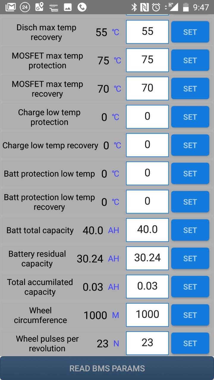

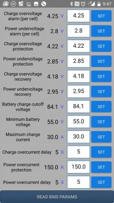

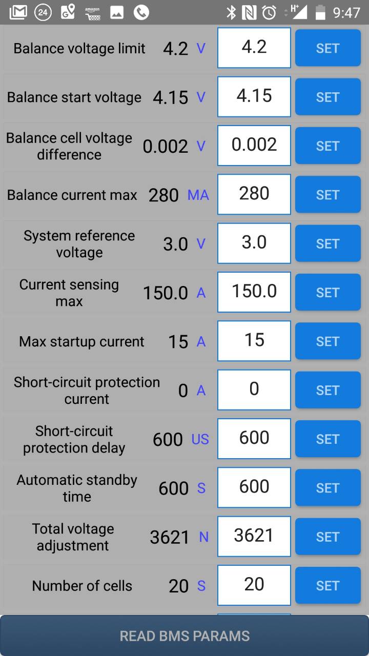

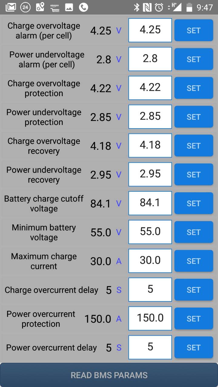

Сверху акумулятора на винтах закрутили рейку, которую будем крепить акумулятор к раме байка. Внутрь этой рейки поместим БМС-ку. БМС-ка китайская, до 100А, от 16S до 32S, все управление по блутуз со смартфона (настройки порогов нижних, верхних, пиковых и других токов, порогов датчиков температуры: как в БМС так и в выносных 4шт...)
В итоге батарея собрана монолитно, крепко, ничего не болтается, нет опасности внешнего повреждения пакетов. Как будет работать "батарейка" время покажет.

[user]kucha[/user] По мне, надо было погонять пакеты какое то время, потом заливать. Вместо пайки для пакетов лучше пластины из алю или меди, с болтовым соединением. Сопротивление меньше и надежней.
Для удобства чтения длиннопоста фото можно под спойлер.
SolarRay
[user]kucha[/user], а как же амортизация? Или просто места не осталось?
kucha
Вроди любые болтовые соединения нужно со временем подтягивать (тем более разнородные материалы), у нас же все заливается компаундом для надежности, так как батарея лежит под углом 45 градусов на заднем торце. Впервые слышу чтобы болтовое соединение имело меньшее сопротивление чем пайка. Как показала практика, лучше пайки нет ничего. Там могут быть большие токи, зачем мне там нагрев.... В своем акуме у меня одно болтовое соединение и все равно запаял для меньшего сопротивления...
Цитата: SolarRay от 24 Июнь 2018 в 09:01А как же амортизация? Или просто места не осталось?
Увы нет места вообще, и так пришлось немного надрезать верхние углы защитных платин, так как не помещалось.

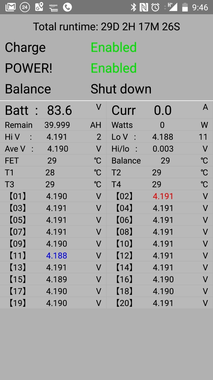

Брат говорит что пока полет нормальный, ячейки не греются, разбега нет:
Michael
[user]kucha[/user], ну я рад, в общем то мне это решение нравится. А то что сами ячейки не греются и не разбегаются говорит о том что правильные ячейки в нужном месте стоят. Т.е. не перегружаются, провода хорошо соеденины и корпус надежный.
