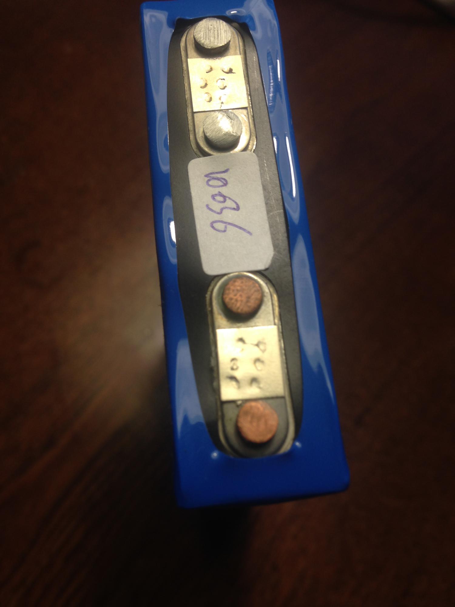

Александр6739
Всем доброго времени суток! Решил докупить пакетов и собрать две батареи в каждой по 12 шт и BMS 12s 18а , с али пришли пакеты с контактами как на фото , посоветуйте пожалуйста по пайке какой метал лучше использовать и тд
An1965
Паяется обычным припоем и флюсом на никелированные квадратики на контактах, паяльник ватт на 50-75, не забудь про правильное подключение BMS
Michael
Цитата: Александр6739 от 30 Янв. 2019 в 10:07посоветуйте пожалуйста по пайке какой метал лучше
Похожие призматики собирался брать для тестов только 15Ач ... поздравляю!
В общем, у вас на контакты уже наварены очевидно никеливые пластинки, предварительно зачищаете их, затем берете флюс (на пример канифоль) проходите им, затем лудите соединительные провода и паяете.
Я собирался их клеить на двухсторонний скот между собой и потом обычным сверху, ну и ещё чем-нибудь защитить со всех сторон, тестолитом или чем-то подобным.
jim229697
[user]Александр6739[/user], при 18А, достаточно будет медный провод 1,5 кв.мм, даже много. Я набирал волоски с толстого советского кабеля. Акустические провода и прочую китайскую хрень не рекомендую- обычно там сплав или алюминий. Травить лучше кислотой для алюминия, но потом обязательно мыть спиртом. Паять мощным паяльником (60-80 Вт), прикосновения длительностью 0,5-1с хватает для хорошей пайки и не успевает нагреть элемент
Michael
Цитата: jim229697 от 30 Янв. 2019 в 16:16при 18А, достаточно будет медный провод 1,5 кв.мм, даже много.
Эти призматики могут до 3-5С выдавать, БМС в пике тоже позволят превышать номинальный ток в 1,5-2 раза так что 1,5мм2 может и не хватить, да и смысл брать соеденительные провода по-минимуму? Только батарею греть и возду, надо брать с запасом что бы потом не трестись когда на педаль газа нажимаешь.
Цитата: jim229697 от 30 Янв. 2019 в 16:16Травить лучше кислотой для алюминия
Цитата: Michael от 30 Янв. 2019 в 15:10очевидно никеливые пластинки
Ещё раз - там никель специально наварен что вы травить собрались если зачистки и канифоли достаточно.
Цитата: jim229697 от 30 Янв. 2019 в 16:16потом обязательно мыть спиртом
Если вы кислотой прошли, то нейтрализовать нужно щелочным раствором т.е. раствор соды или мыльной водой. Один раз с кислотой влезть - потом можно 10 раз пожалеть когда начнёт через какое-то время разваливаться батарея.
jim229697
Я пишу то, что выяснил опытным путем. Через пол года вскрыл батарею, а одна параллель окислилась. Видно, что пропустил ее, когда отмывал. Остальные в идеале, даже сейчас, а прошло уже больше года. Без кислоты залудить ни как не получалось, даже зачищенный никель. Кислоту наносил ватной палочкой, поэтому, кроме как под припоем, она ни куда не попала. Спиртом отмывал канифоль. Сначала попался разбодяженный какой то, ни чего не отмывал, практически, а потом нашли одного фармацевта, вот тот спирт легко растворял. Короче говоря, нужен спирт 90-95%
Michael
Я тоже свою батарею вскрыл т.к. педали за копрус цеплялись, решил потоньше сделать. Вся пайка в таком же состоянии как сразу было, ничего ни где не отвалилось, не окислилось. Паял именно наваренный никель, притом ещё слабым паяльником 25Вт. Сложность была как раз в этом паяльнике, не более. Если взять мощнее, то пойдет веселее, просто пластинки хорошо прилегают к контактам и хорошо отводят тепло, а нужно что бы место пайки прогрелось, даже если это поверхносный слой. Проще и быстрее это сделать мощным паяльником, сейчас взял ещё на будущее 300Вт с запасом, ну ещё гарелка газовая есть, но это крайний случай, не безопасно ей)

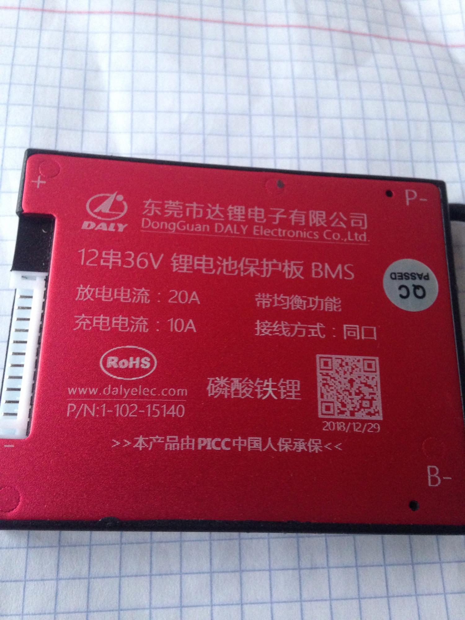

Александр6739
Пришли Bms из китая     Странное обозначение 20A 10А посоветуйте нормальные они?
