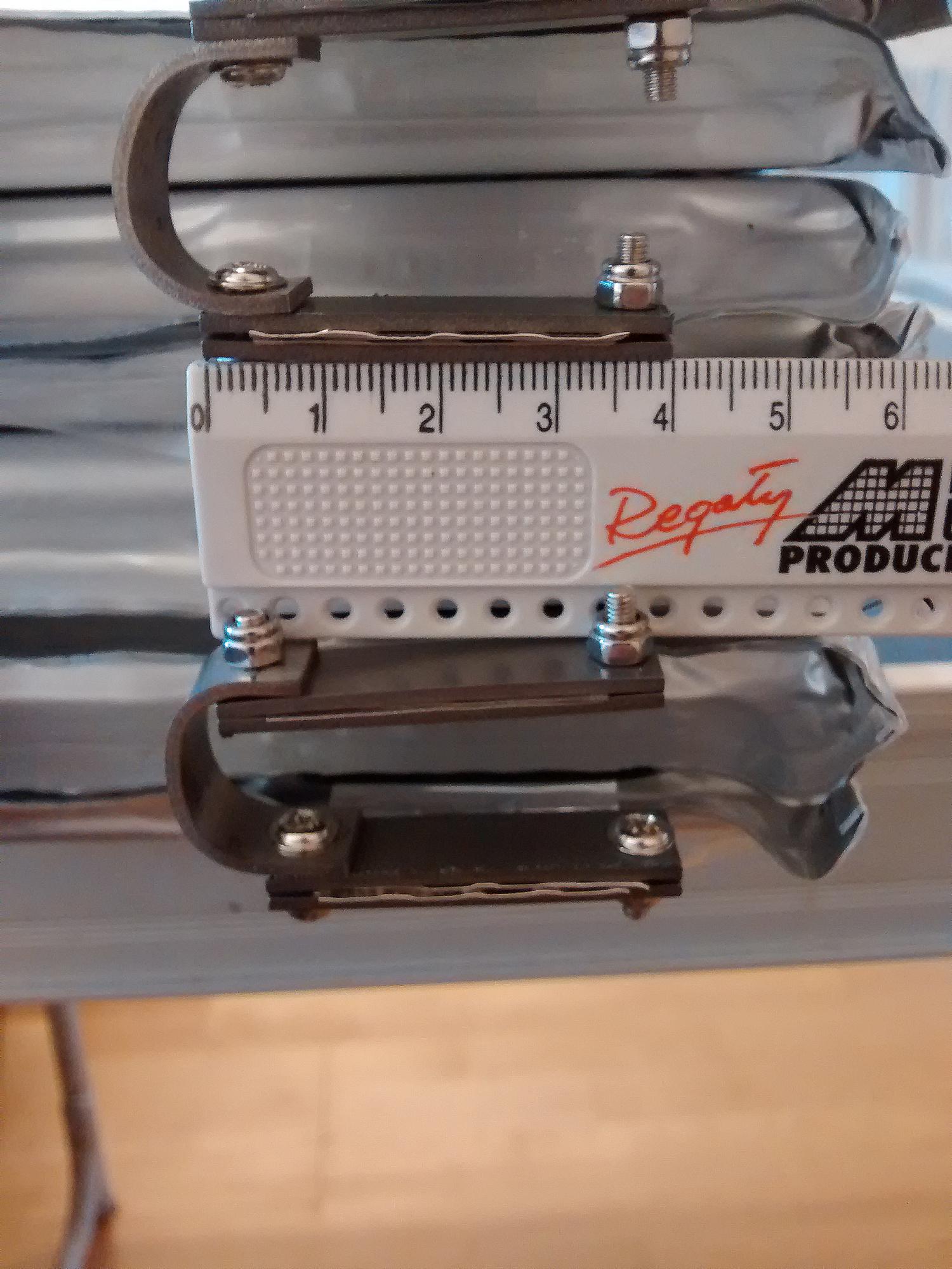

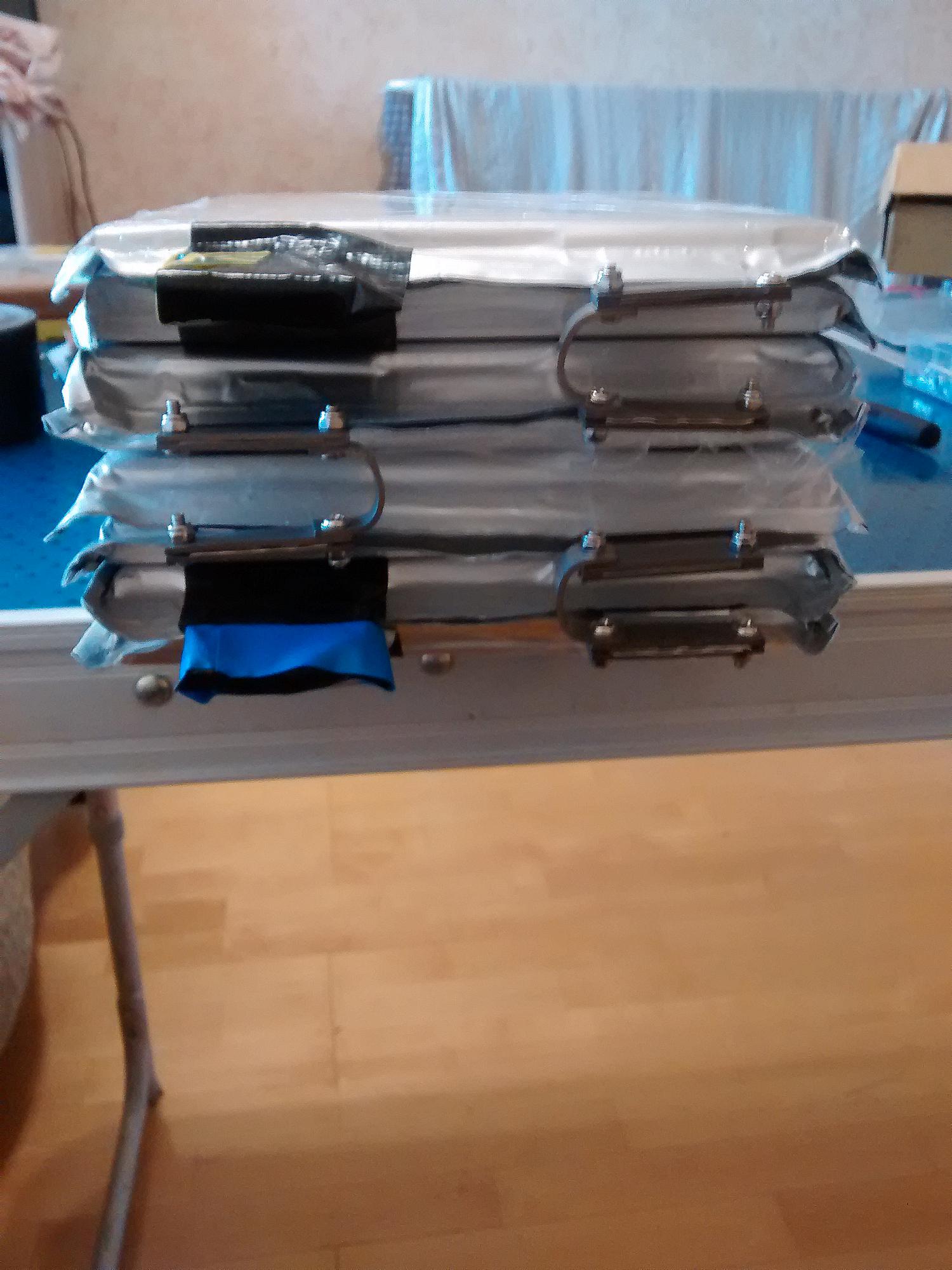

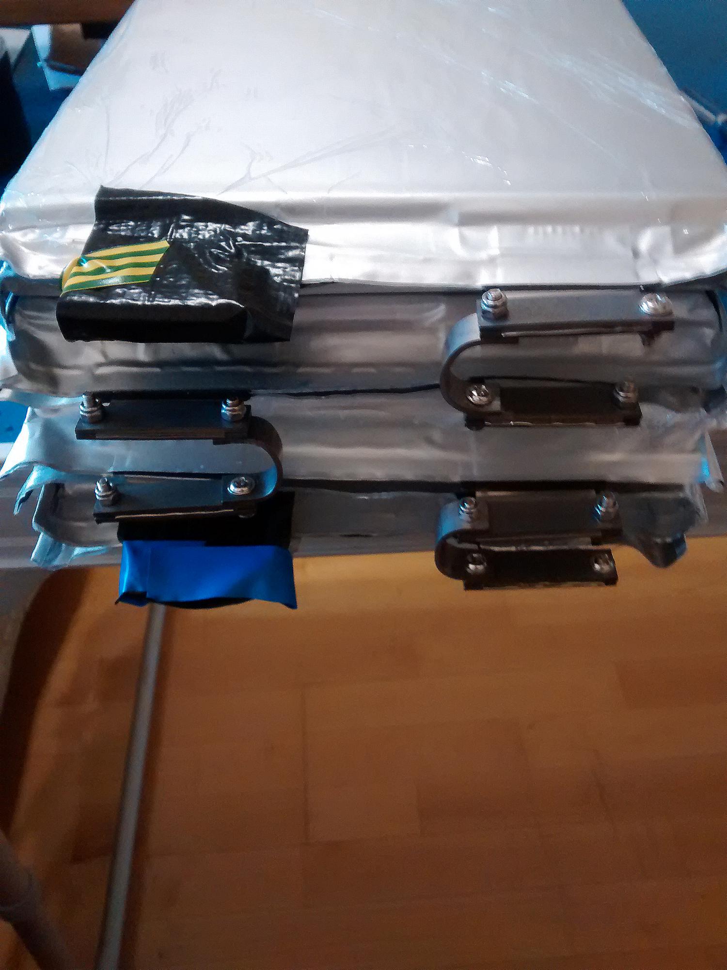

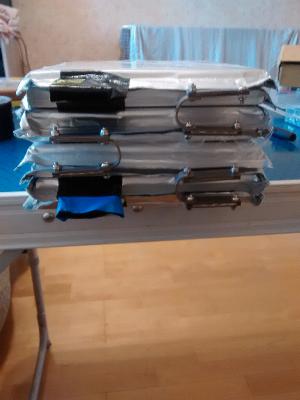

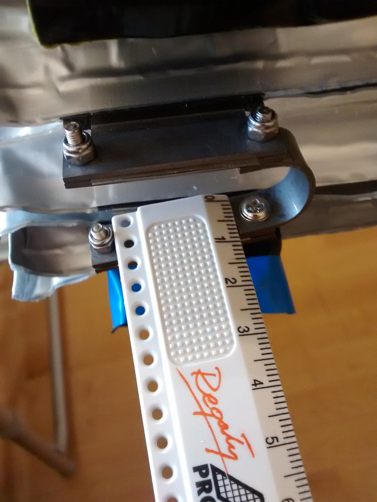

Поделюсь и я своим свои способом сборки пакетов .
Клеммы на пакетах короткие , решил не сверлить , а зажимать по краям  .
Материалы : винт и гайка М3 никелированные .  Уж не знаю как проверить, что это именно никель .
Но именно с таким описанием они продавались на Али .  Хочется верить.  Гайка с нейлоновой вставкой, не должна раскручиватся.   Пластины из правильной нержавейки ( не магнитится ) AISI 304 .
При выборе металлов исходил из этой таблицы https://chipinfo.pro/infos/valid_contacts_metals.shtml
Вопрос к знатокам только один :
А не маловата ли площадь контакта у перемычек для максимального тока в 100А ?
(испытать не чем сейчас , подключал зарядное на 52А , перемычки не греются . но 52 это не 100 )

Цитата: Lobsterman от 06 Нояб. 2018 в 14:57А не маловата ли площадь контакта у перемычек для максимального тока в 100А ?
Практика покажет, но я бы скобки выбирал цельные, выгибал, сверлил, а так из-за того что сброные то есть тонкие места как раз соединение перемычкой-скобой под винт, там площадь сечения меньше всего. Если бы цельная была, то надежность и площадь бы увеличелись. Если кротковременные 100А то должно быть ОК, на постоянку ХЗ, протестируете ясно будет. Главное что бы контакт надежный был и не разболтался, может их ещё термоклеем пройдите что бы 200% было.

перед окончательной сборкой проверьте способность батареи отдавать ваш максимальный ток , дайте батарее 50-70А и прощупайте все лепестки, мне почемуто кажется ,что  ваш способ соединения контактов не выдержит.  Будут греться.
А на 100А и подавно
crond
[user]Lobsterman[/user], у загнутых в дугу нержавеек  да ещё и с хилыми болтами, сопротивление может быть сравнимо и даже выше чем сопротивление пакета, медь надо и болты на м4 латунь (возможно анодированную) хотя бы.
Цитата: Lobsterman от 06 Нояб. 2018 в 14:57Вопрос к знатокам только один :
возможно я зря ввязался в дискуссию раз уж у вас всего один вопрос, но перемычки передают часть тепла по лепесткам в пакеты.
Lobsterman
Ну хилость болтов М3 и особую богатырскую силу болтов М4  мы обсуждать не будем ...
:kidding:
Лучше по моему вопросу :  может формула какая есть , как расчитать площадь контакта нержавейки на ток в 100А ?
Michael
Цитата: crond от 08 Нояб. 2018 в 11:39у загнутых в дугу нержавеек  да ещё и с хилыми болтами, сопротивление может быть сравнимо и даже выше чем сопротивление пакета, медь надо и болты на м4 латунь
Может быть сравнимо, а может быть и нет. Зависит от площади контакта и как хорошо прилегает, может разболтаться со временем, идеально бы ещё термодатчик туда на контакты. Я кстати ставил термодатчик, правда в одном месте. Под болт удобно собирать, но надежность хуже чем у пайки или сварки.
Цитата: Lobsterman от 08 Нояб. 2018 в 14:13как расчитать площадь контакта нержавейки на ток в 100А ?
Так делайте максимальную возможную если меди нет, потом протестируете. Хотя я голосую за медь, если нет пластин, можно в магазине трубок взять, для сантехники продаются...
