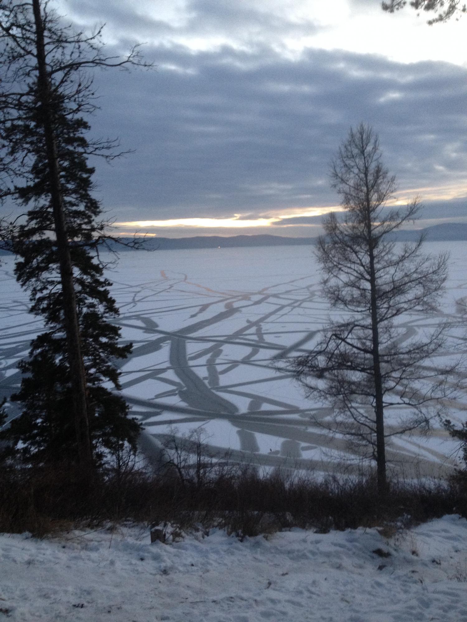

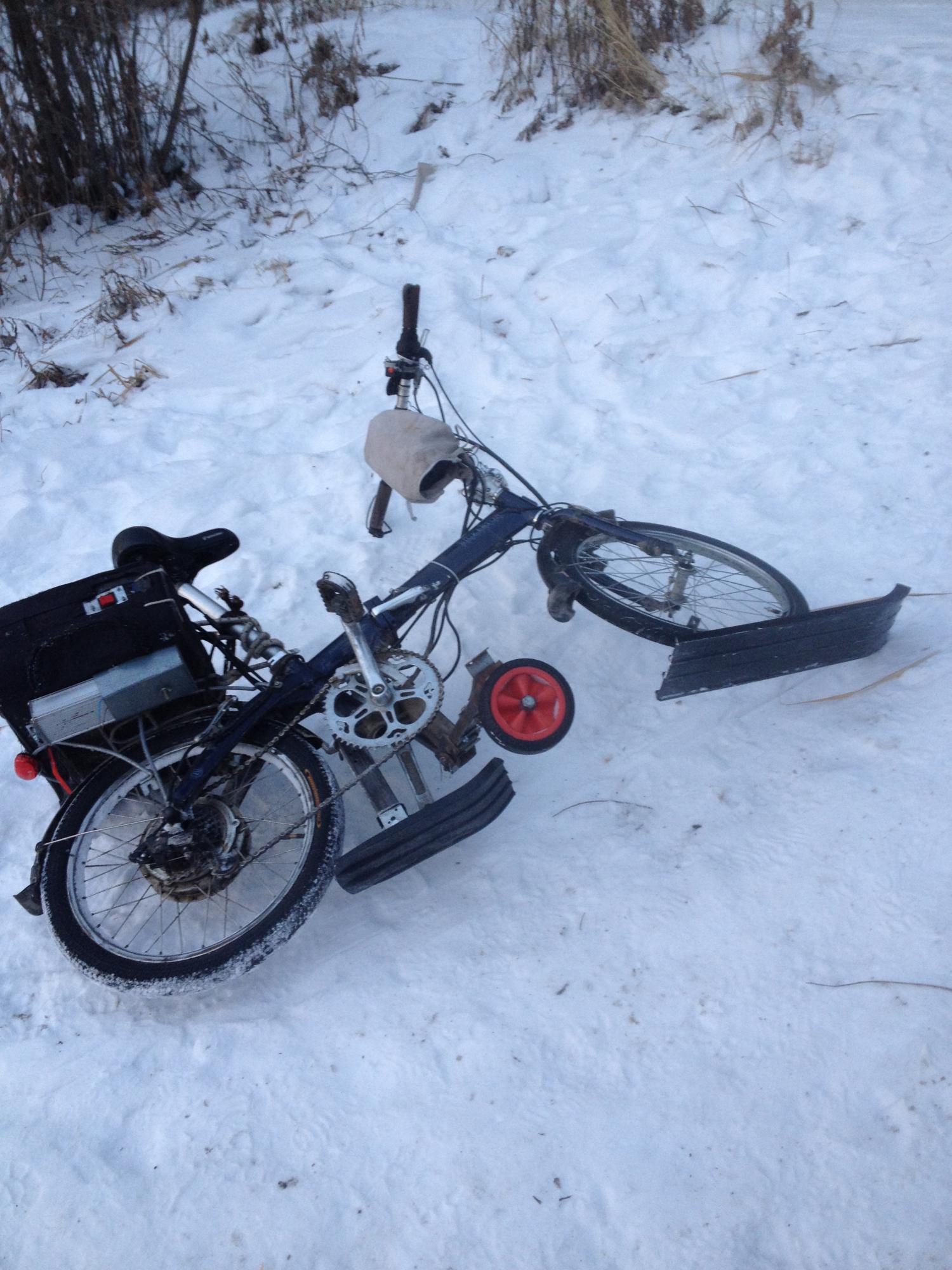

Ещё раз повторяю мне надо пересекать замерзшее озеро шириной 5ки, а не ездить по бездорожью. Обе лыжи устанавливаются только на берегу озера, до него везутся на багажнике. Вес передней лыжи с креплением 700гр, второй 800гр.  Озеро продуваемое поэтому лёд в основном покрыт волнистым снегом глубиной 20-35 см с настовой коркой 2-5см. Кочек кроме обмерзжших старых лунок у берега не ожидается.
Vik3
Прокатился я по озеру на 2-х лыжах километра 2:
ни разу не застрял, переметы до 22см высотой, ток постоянно максимальный 30А....разницы с ездой на одной передней лыже что-то не почувствовал . Потом снял заднюю лыжу и покатался параллельно следам от предыдущего заезда....точно - никакой разницы, таже скорость тот же максимальный ток 30А, тоже не застрял  :bn: .  Вобщем со второй лыжей решил пока погодить - одна передняя работает очень даже прилично, да и большое озеро замерзло без снега:
будет пока достаточно одних боковых колесиков для езды на противоположный берег (через пару дней), а потом посмотрим как оно будет покрываться снегом :) .

Поскольку постоянно 30А значит момент максимальный, а прокручивания заднего колеса в снегу практически не было - значит его можно больше разгрузить лыжами ...Эххх! возьму еще одну рулевую лыжу от снегоката и поставлю эту пару на боковые колесики ( как тут уже советовали), буду привставать на них и разгружать заднее колесо после разгона и до начала прокручивания ...глядишь и скорость увеличится и сопротивление уменьшится, ну и проваливания уменьшатся тоже :) . Ноги у меня все равно постоянно на траверсе стоят, а это килограмм 30...теперь будут на лыжах и нагрузка на заднее колесо уменьшится. Попытка не пытка, как говорил Лавреньтий Палыч :) .
