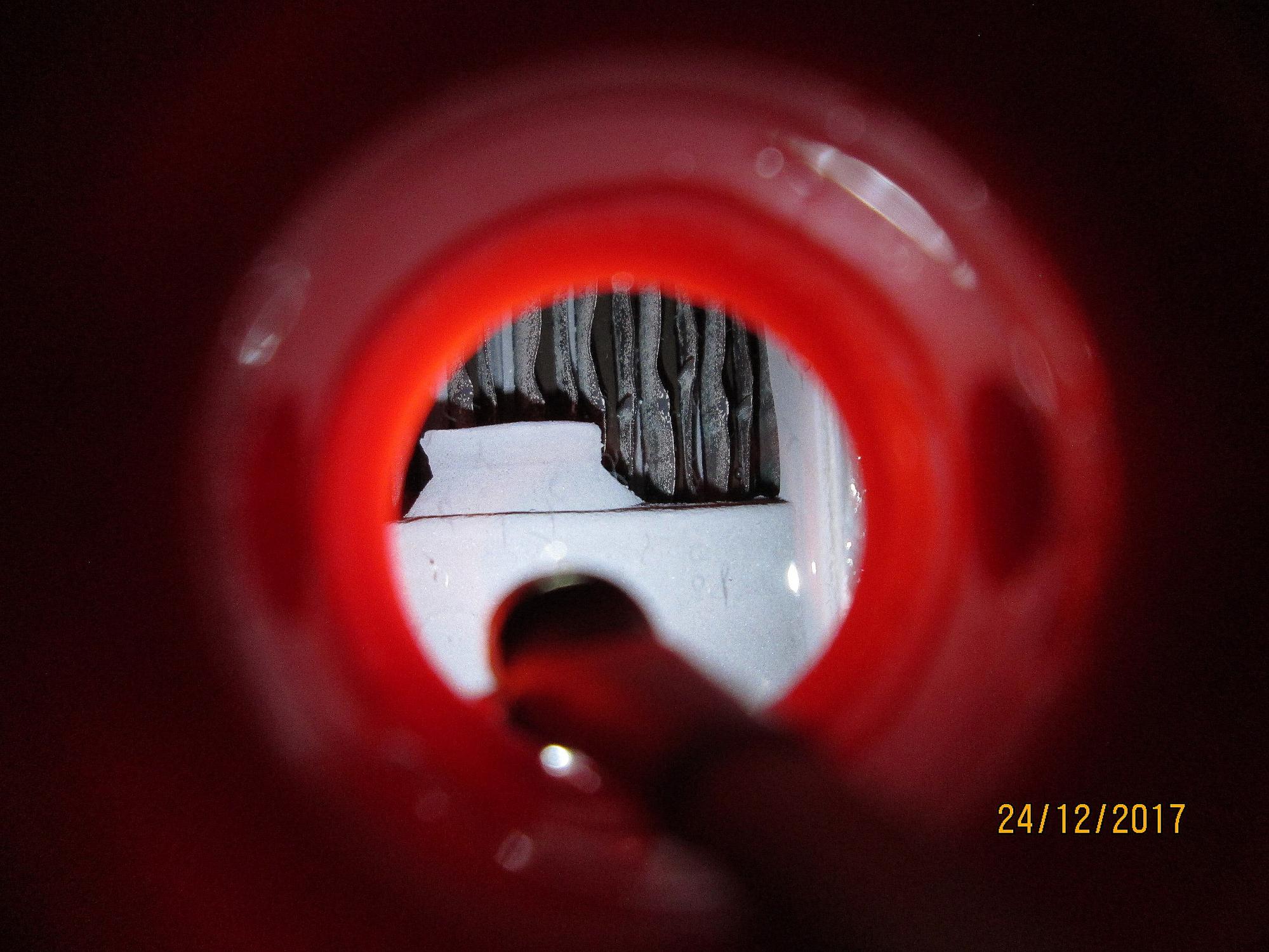

Если руки есть, то вполне, я думаю, Вам по силам забацать два АКБ. Вот так выглядит дежурная АКБ после 6 мес эксплуатации.
А вот таквыглядит стартерная.
