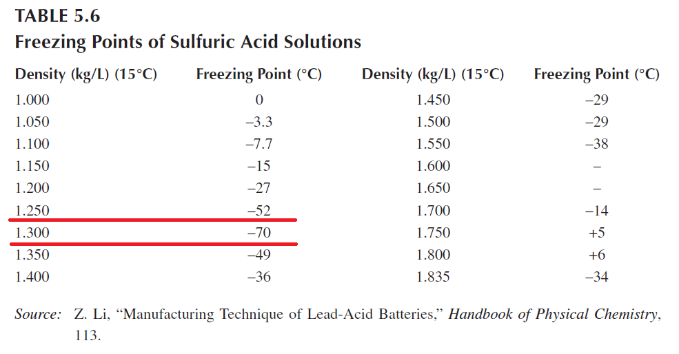

Интересно, насколько плотность электролита Азиатских батарей соответствует среднеукраинскому климату? Бывают морозы, бывают и сильные, правда редко, и недолго. Чаще переходная погода.
С одной стороны, этот климат вроде бы теплый. С другой стороны, недавно смотрел климат Европы, там зимой еще менее холодно, в среднем градусов на 5, а летом чуть менее жарко. Азия она тоже разная бывает.
xeus
#1281
[user]Fed9i[/user],  у меня лежит трех летний акб снятый с дайхатсу териос, фирма производитель "иероглифы фужикава иерогливы со лтд". Плотность в нем 1.25 на заряженную. по ктц свои 37ач из 40 выдает. Планирую заменить электролит на нем.

Фуджикава 35а.ч. на 10год эксплуатации и 170тыс пробега в минус 28 ещё сносно крутила стартер на моём авто.
Электролит заменишь и АКБ вскоре кончится

Я то знаю, да тут человек хочет поднять плотность для лучшей морозоустойчивости методом замены.
Запорет хороший АКБ.

;-D О каких же морозах речь? Экспедиция на антарктиду намечается?
