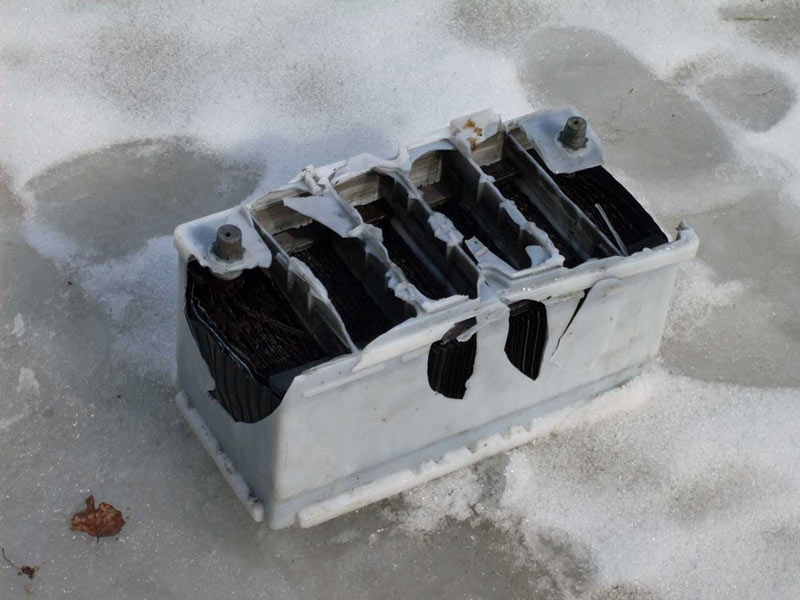

Спасибо. Так собственно и делаю. 4 года назад купил какой-то favorit 66  CA/SB. Продавец говорил что сделан в узбекистане. А тут ремонт уаза. И пришлось аккум на морозе оставить. Пришел а он мертвый. На зарядку его. (З/у автоэлектрика т-1021) . Зарядил на автомате. Плотность померил. В крайней банке 1.1. Остальные нормальные. Видимо конец ему. Вот теперь думаю какой прикупить. А есть сейчас в продаже молосурьмянистые? Мож мне такой был бы получше. Все-таки лебедкой тягать. Разряд довольно сильный

А оптиму красную? Ну а если 2 тяговых то каких? И еще вопрос: мой реанимировать уже невозможно? Где то читал что можно просверлить дно. Пролить водой. И заправить. Сварочным аппаратом там как-то пробивают. Ну собственно интересно поэкспереминтировать
SK36
UDAV
Цитата: SK36 от 01 Фев. 2016 в 11:16
Весело. Ну а промывка?
Если проблема в пластинах а не в электролите (а это в 99% случаев именно так) - хоть запромывайся...  :hello:

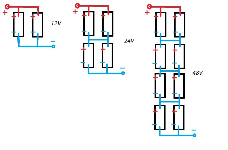

SK36
Ну а в моем случае как лучше? Один большой или 2 в параллель?
Добавлено 02 Фев. 2016 в 15:19
Я ж не смогу лебедкой их не разрядить ниже 12 В
А обычных стартерных не кальциевых я так понимаю не найти? Сейчас смотрел подольские. Есть у них там стартерные на сайте по 140 Ач. Но какие они не известно. Эт надо с тех поддержкой связываться
Alex_Soroka
два а то и три впараллель.
