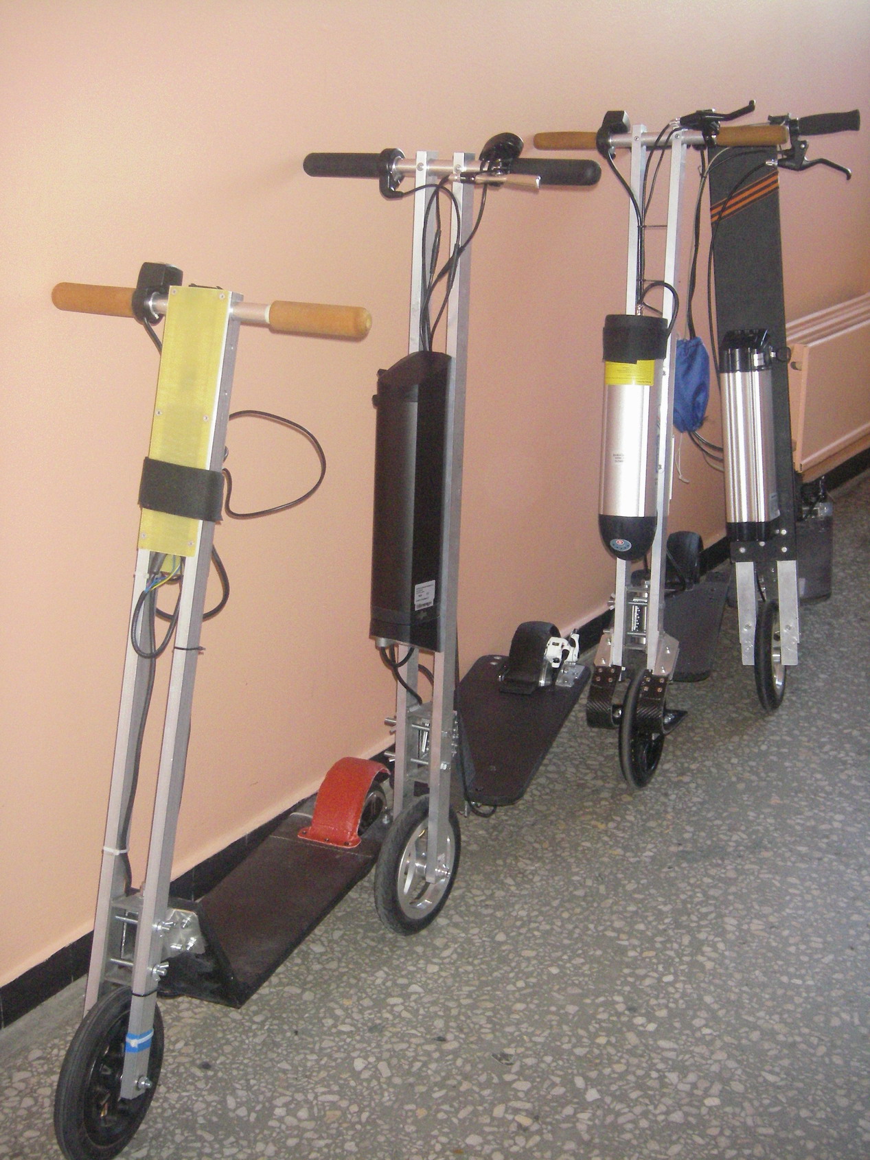

Цитата: GrishaT от 21 Фев. 2016 в 04:28
второй день нахожусь под впечатлением от торсионной подвески  :bravo: вот нашол очень качественное исполнение :wow:! буду повторять!
https://my.mail.ru/mail/mak-zy/photo/720
Еще раз повторю (уже где-то писал) это не торсионная подвеска, т.к. отсутствует, собственно, сам торсион, т.е. элемент, работающий на скручивание.
Ближайший аналог - резино-жгутовая подвеска, применялась в свое время такая на легких автомобилях. Собственно, как и тут, применяются резиновые жгуты.
В свое время на такой подвеске был выпущен даже целый электро мотоцикл. Не знаю как для больших форм, а для малых, либо подобный вариант, либо параллелограмная подвеска (а-ка подсидельный амортизатор с эластомером на сжатие), отлично будут работать.

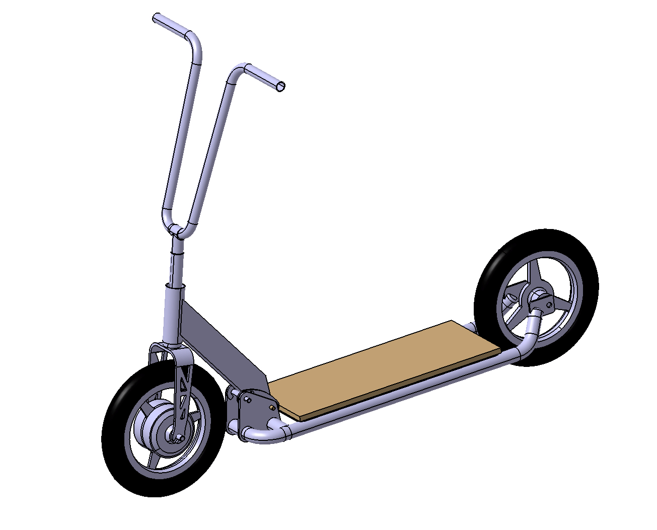

Несколько соображений по этой теме.
Брать за прототип китайский самокат типа е-тоу  нецелесообразно. Во-первых технология его заточена под крупносерийное производство и повторение его в серии < 1000шт. невыгодно и себестоимость по-любому будет выше. Во вторых ресурс по механике у китайца весьма ограничен Да и сама конструкция не блещет передовой мыслью.  Считаю что шасси надо проектировать с большим ресурсом  ( как советский холодильник ЗИЛ) , а электрические компоненты должны быть универсальными в т.ч. съемная батарея. Например для мелкосерийного производства подойдет трубчато-сварная рама(а-ля дядя Вася) или использование гибридных метало-композитных конструкций (а-ля Русфанер). На месте будущего производителя я бы объявил конкурс на лучшую конструкцию с 1-й,2-й,3-й и т.д. премиями.
А насчет стоимости...  Есть два варианта перемещения: в тесном метро с «надкусанным е-Яблоком» в руках (или другой дорогой приблудой) или на своем транспорте на свежем воздухе. Цена вопроса одинакова

ЦитироватьБлижайший аналог - резино-жгутовая подвеска, применялась в свое время такая на легких автомобилях. Собственно, как и тут, применяются резиновые жгуты.
Резиножгутовая подвеска (советское название) ещё встречалась на прицепах к ЛА времён распада СССР.
У меня большие сомнения что она работоспособна при даже околоплюсовых температурах воздуха.
Косвенно это подтверждает то, что это техническое решение превратилось в технический курьёз и ныне заброшено.

ЦитироватьНа роль проходимца больше подходит Oxelo Dirt, электрификация которого обсуждается в соседней теме - высокий клиренс, короткая база. Надо разве что еще и подвески приделать.
Подвески удорожат конструкцию. Смотрим на Вектор-3: нет там передней подвески (да и задняя одна видимость), хотя мотосамокат именно сельской, т.е. внедорожной направленности.
Слоган Мегафона надо бы проверить на экстремизм.
gde700
[user]GrеуB[/user], подвеска - да, ведёт к незначительному удорожанию, но сильно облегчает передвижение по плохой дороге. Попробуйте заклинить свою подвеску и прокатиться. :)
