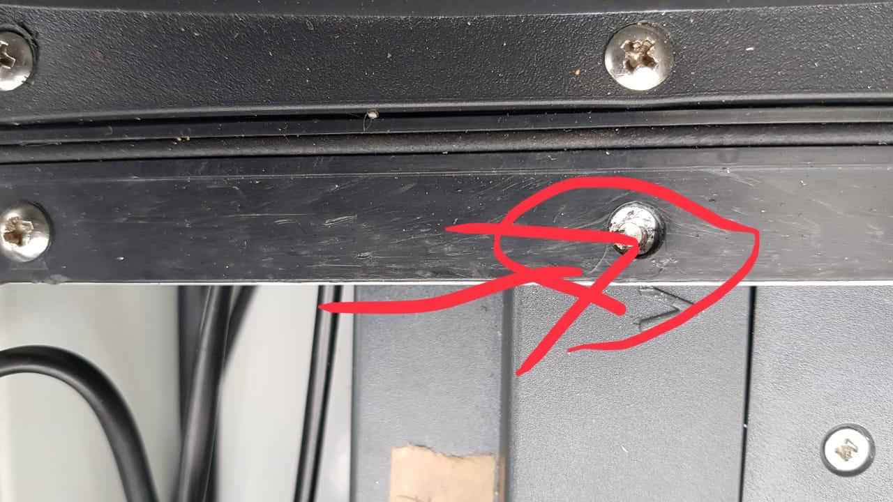

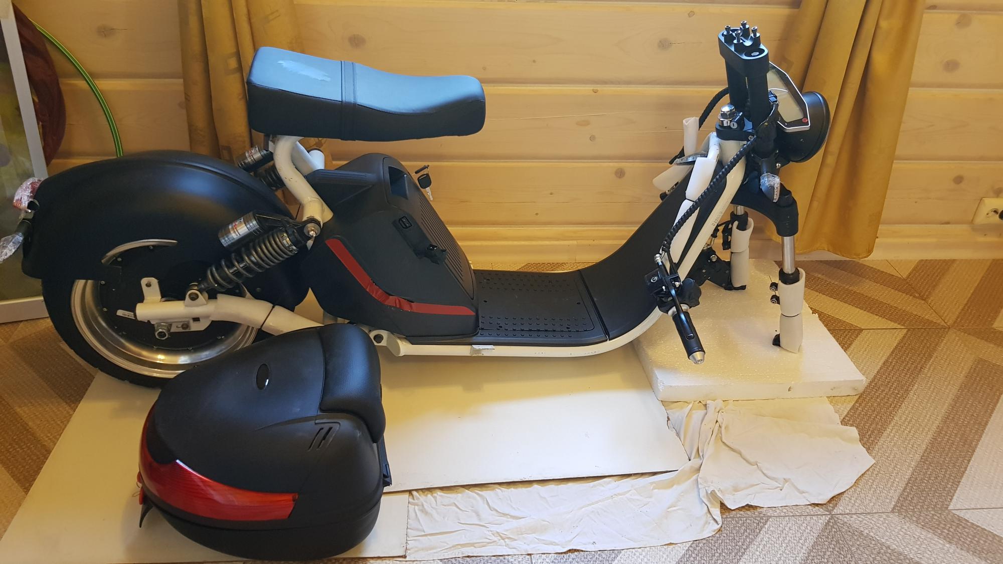

Получил своего ситика hl 3.0 и расстройству нет конца.
Хочу предостеречь всех от покупок напрямую с фабрики через посредников и прочее. До получения денег все в порядке оговариваются сроки и в моем случае доплата за белый цвет.После оплаты включают дурака не так поняли плохой перевод.Никто ни за что не несет ответственности ни перевозчик ни фабрика за кривую сборку.

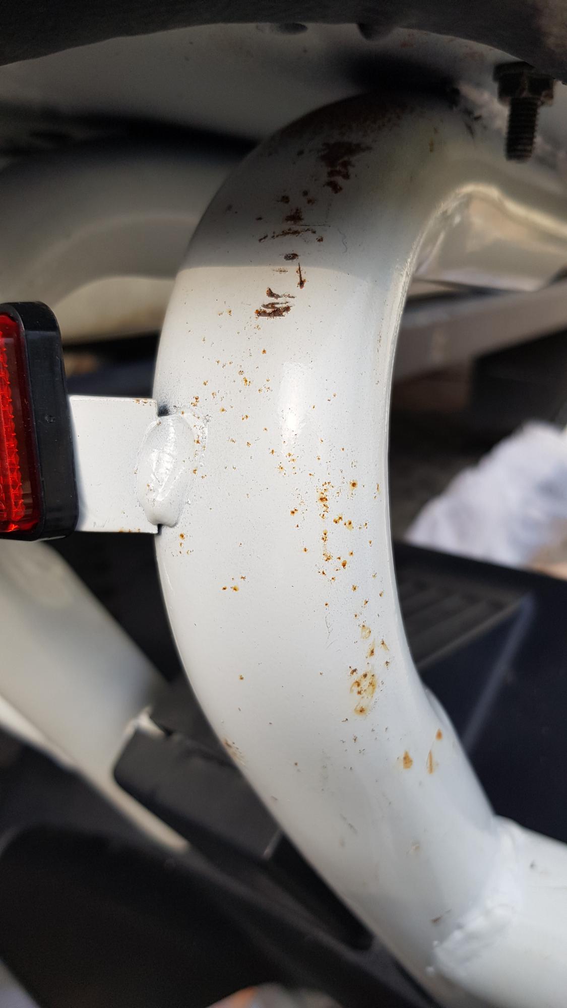

Оплатил 1 июля получил вчера, экземпляр с выставки слегка б/у, но не ожидал что ржавчина уже лезет из под краски.

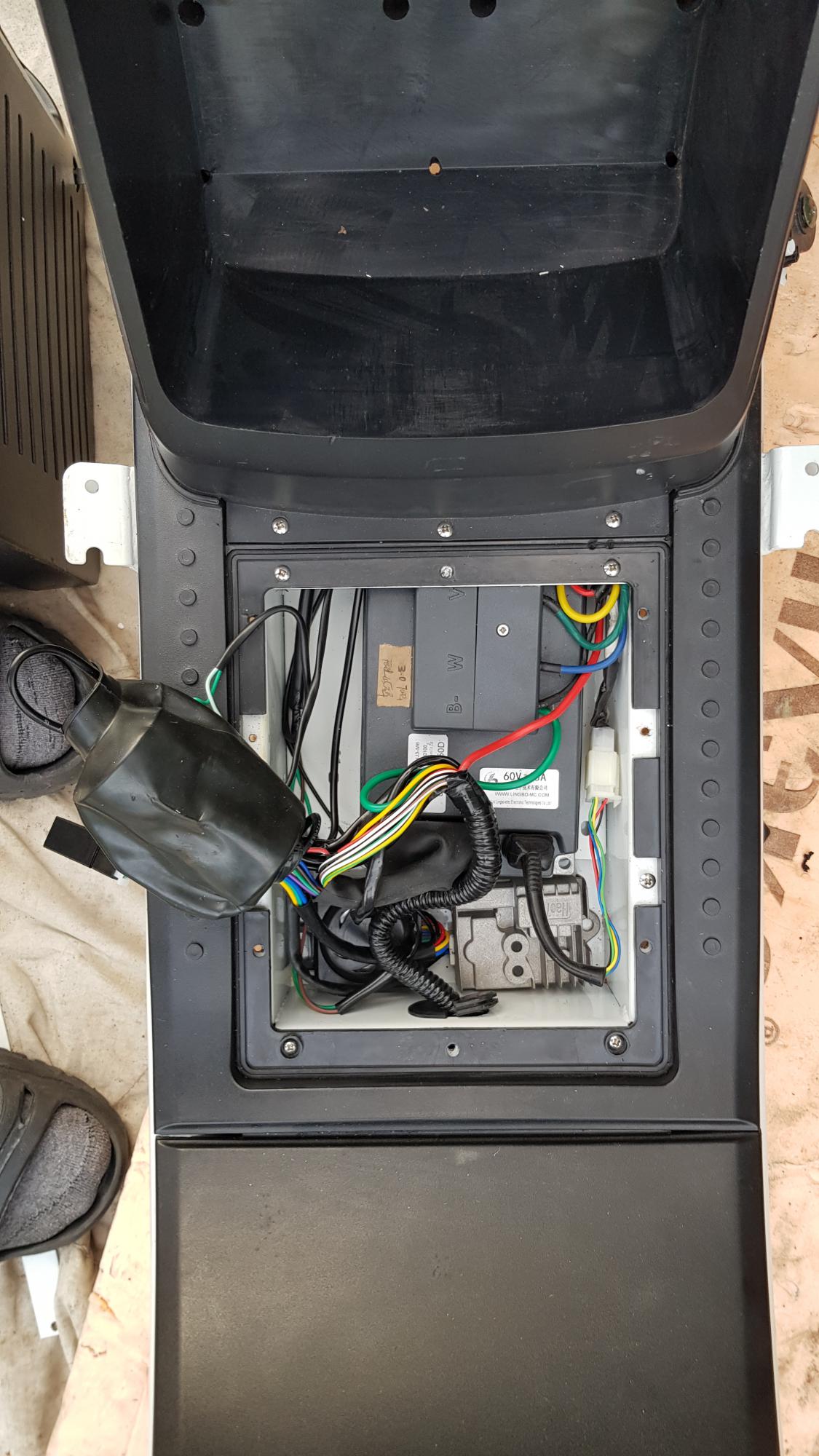

Помимо расколотого крыла загнутых креплений подножек и многочисленных потертостей в результате перевозки, оказались и заводские косяки не нарезана резьба в креплении руля на вилке,закручен болт крепления пластиковой крышки через раму прямо в середину контроллера и обломана шляпка
Внутри 2 болта куски пластика не закрепленные детали.

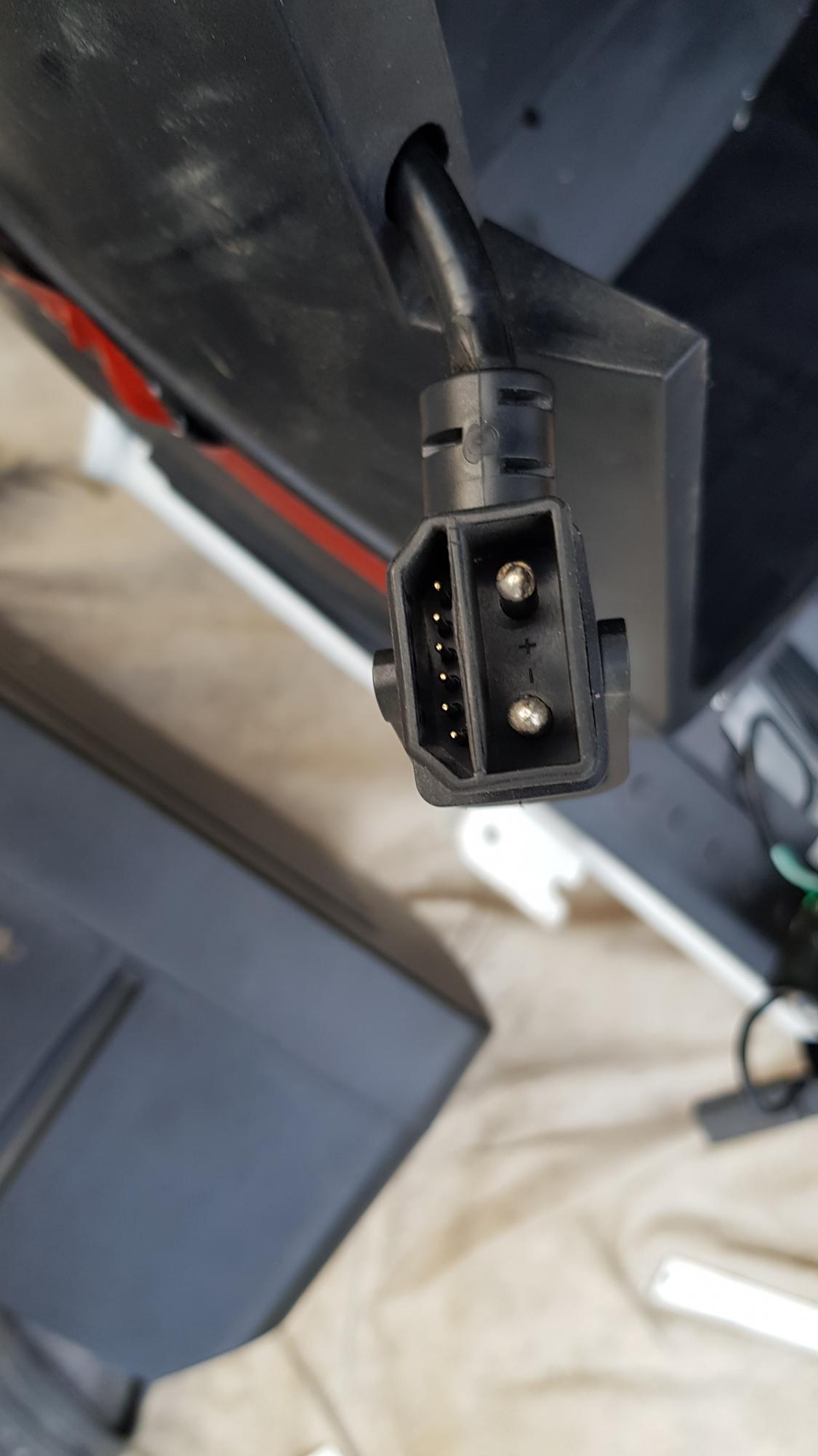

Ну и фишка питания не подходит к акб  там пины не дают защелкнуться разьему
Хотя посредник обьявил что китайцы все проверяли перед отправкой КАК если он даже не включается.

Вот
Вообщем надо красить заново руль да и раму подкрашивать хотя я доплатил к цене нового за цвет.
Надо выламывать пины и пытаться включить с вкрученным в середину контроллера болтом.
После общения с китайскими продаванами больше ничего не хочется у них брать лживые,наглые и жадные.

Это еще ничего мне пришел мой с пробитым проводом питания, точнее с вкрученным болтом в провод, от батареи. Хорошо привычка, смотреть сначала всё от и до потом включать, а так бы включил и батарее как минимум КЗ было бы.
Megamir
Вот думаю выламывать или проверить запитаны пины может кто сталкивался.
Думаю проще просверлить 6 отверстий в ответной части, чем выламывать. Заодно и сам штекер фиксироваться будет в гнезде по-лучше. А запитывать там вроде как не чего
Sovaelectro
А можно и раскалённым гвоздиком прожечь.
