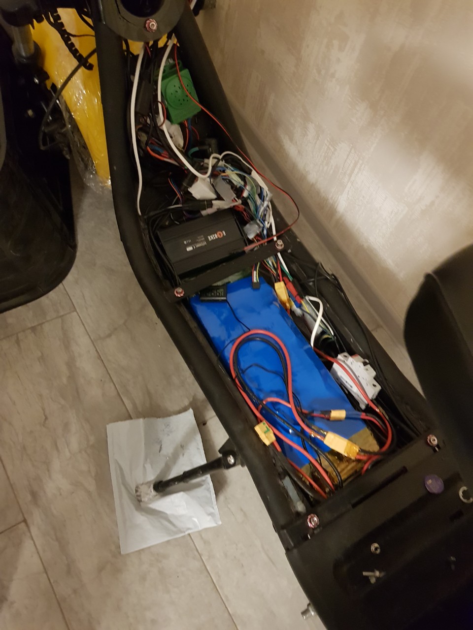

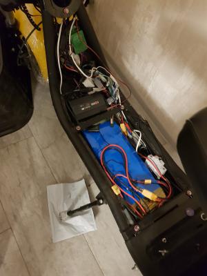

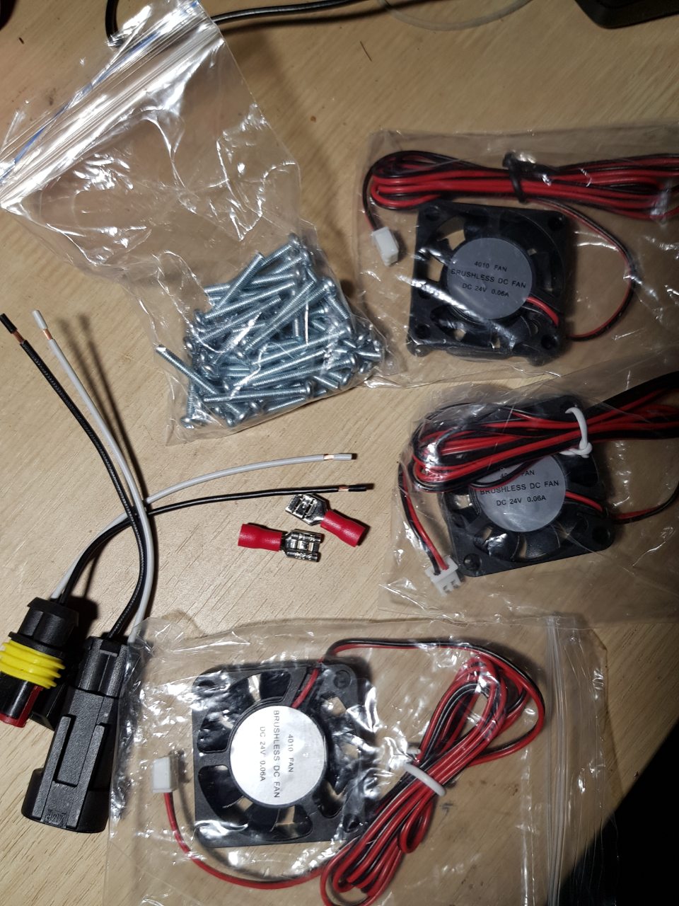

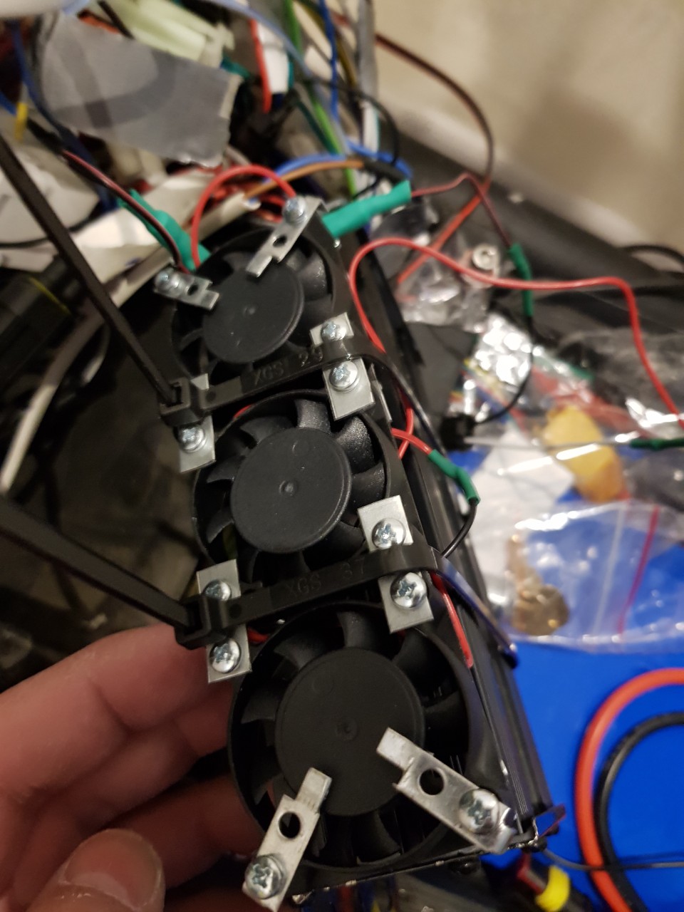

Два месяца Ситик ждёт весны! Но руки чешутся. Вот что изменил в своём любимчике за 2 месяца:
1. Установил новый мотор 2kW вместо старого 1.2kW

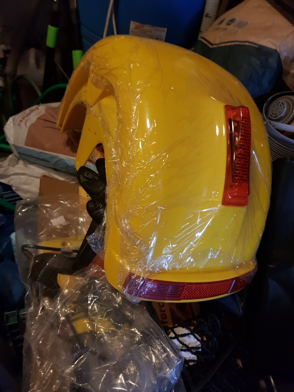

2. С большим трудом нашел и заменил крылья (заднее лопнуло в двух местах в конце сезона). Оранжевых так и не нашел даже в Китае. Поставил желтые (канареечные  :-D). Даже по-веселее получилось!

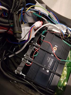

3. Поставил контроллер Инфинион-4 12Fet. Самое сложное было - подобрать комбинацию фаз и реализовать функцию блокировки колеса и безключевой доступ. Всё это в нем не предусмотрено. Пришлось вооружиться паяльником . И всё получилось!!! :wow:

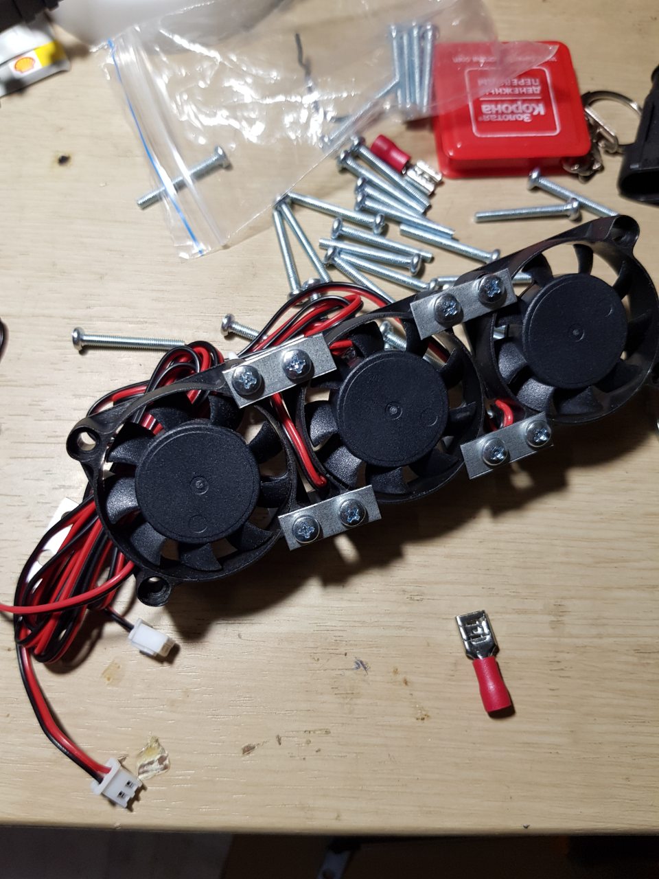

Так как Инфинион-4 склонен к перегреву и его рекомендуют устанавливать снаружи - изобрел для него систему охлаждения - последовательные вентиляторы, управляемые механическим термостатом, установленным в корпусе. Вентиляторы включаются только при включенном зажигании и при достижении температуры 40*С, при остывании вентилятор выключается.

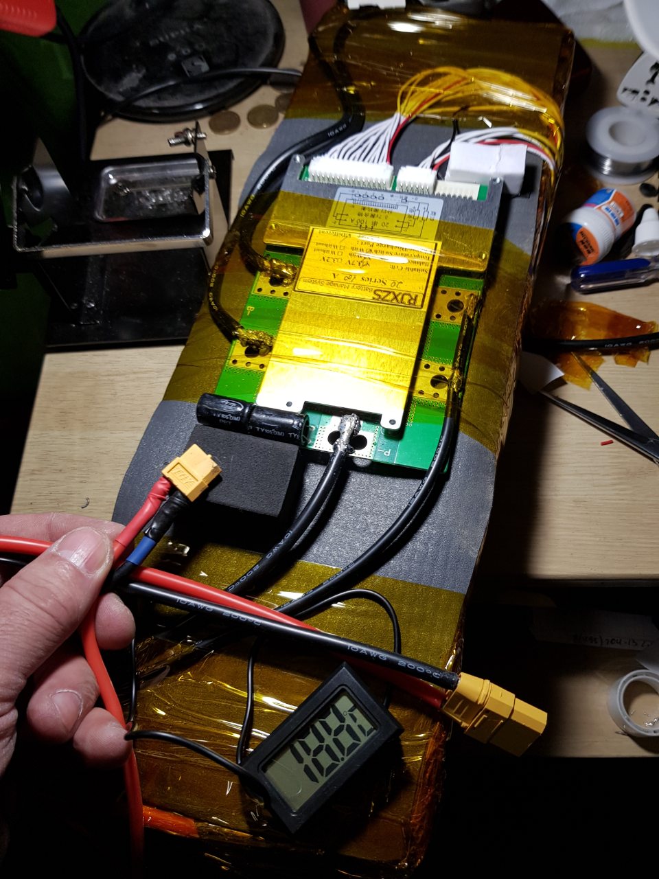

4. Собрал батарею на 72 вольта (84) вместо 60 вольт из тех-же ячеек SONY VTC6 и установил БМС с балансом на 100А и термометром.
5. Установил в качестве приборки ЦиклАналист так как она идеально подходит к четвертому Инфиниону. Там есть вся информация которая только может пригодиться. Соответственно все ранее установленные приборы были сняты за не надобностью и легли в ящик для запчастей.
В самом начале переделки замерил максимальную скорость на холостом ходу - 76 км/ч. Под нагрузкой в той комплектации было 54-55 км/ч . По окончании перечисленных работ (замена мотора, батареи и контроллера) максималка на холостом ходу зашкалила за 100 км/ч ( ЦиклАналист больше 100 не показывает). К сожалению под нагрузкой буду смотреть скорость только весной! Всем удачи! Делитесь вашими новшествами! :hello:
Восьмого декабря закончил все переделки своего Ситика и с тех пор ждал погоду для испытаний. И, если кому интересно, в воскресенье 31 марта температура в Подмосковье дошла до отметки +12*С. Решил -пора испытывать  ;-)  Итак что получил в результате переделок . Пишу это всё для того, чтобы каждый сам решил для себя - нужны ему эти изменения или нет. Но, напишу сразу - я остался доволен - получил тот минимум, который и планировал. Хотя надеялся, возможно, на большее.
Отъездил около 40 минут. Максимальная скорость по GPS - 69 км/ч, по ЦиклАналист - 73 км/ч, по велосипедному датчику (установил временно для проверки на заднем колесе) - 72 км/ч. Максимально указанный в Инфинионе ток 60А так и не получил ( при максимальном разгоне - 46А). Возможно стоит что-то подкрутить в настройках крнтроллера, но пока меня всё устраивает. За 40 минут покатушек контроллер нагрелся всего до 44,6*С - считаю, что очень даже не плохо, хотя при +25*С естественно будет по-больше (установлен он в верхней части деки). Очень достойно повел себя аккумулятор в связке с 2кВт колесом и 12-fet Инфинионом - максимальная просадка по напряжению составила в момент разгона в горку - 4,9 вольта. Вообщем всё в целом не плохо. Попробую позже повторить замеры при +20*, подкачаю после зимы колеса и заряжу до отсечки аккумулятор (может ещё чуть прибавит скорость). Из неприятностей - засопливился левый передний амортизатор, но не страшно - за зиму прикупил в запас два комплекта сальников . Так что это мелочь.

Молодец,респект и уважение.Наш человек,с руками и энтузиазмом.Где брали такие крылья,что то не нашел в РФ.С задним стопарем
Timmy1
Продавцам пластика для скутеров  на Али написал письмо и фотографию старого крыла приложил . Через три дня прислали фото и калькуляцию с стоимостью доставки. Говорят оплачивай - отправим. Дорого вышло (за два крыла около 6000 ), но других вариантов на тот момент не было. На восьмой день курьер привез домой. :wow:
Электросам
Дороговато для меня.А по РФ не нашли?
Timmy1
Я тоже считаю что дорого вышло, но таких больше ни где так и не нашел.  Хотя обычных в Москве полно и совсем не дорого  и цвет на выбор.
Электросам
Обычные,да.Есть везде.Буду искать,или поставлю стандарт

Что там с фазами инфинеона? Я поставил инфинеон старый, стало медленнее ехать и гудеть сильнее.
Добавлено 03 Апр. 2019 в 14:14
[user]posrednikChina[/user], что там за контроллер такой правильный на 3 кВт? Почём?
Timmy1
С подбором фаз пришлось повозиться, но с помощью выложенной на форуме таблицы (автор, если не ошибаюсь, ИЛС), правильную комбинацию нашел довольно быстро. Троллейбусного звука теперь нет вообще. Только не большой шорох на самом старте.
