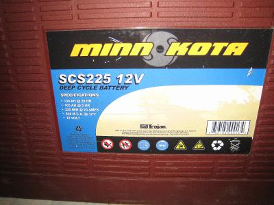

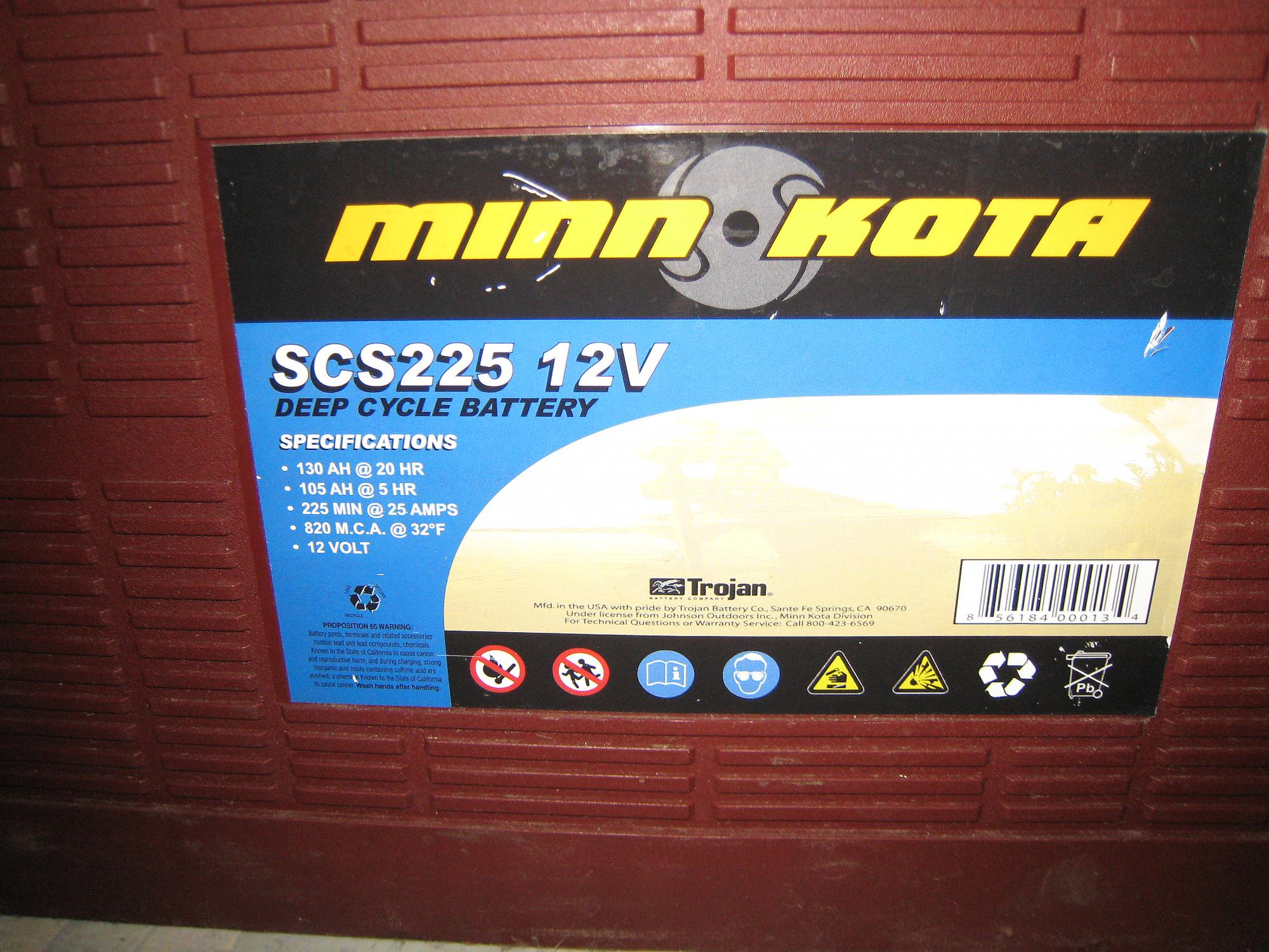

У меня есть новый аккумулятор Minn kota trojan scs225  для лодочного мотора боюсь его запороть поэтому и хочу купить хорошую зарядку. Кстати подскажите как его лучше кулоном заряжать.
