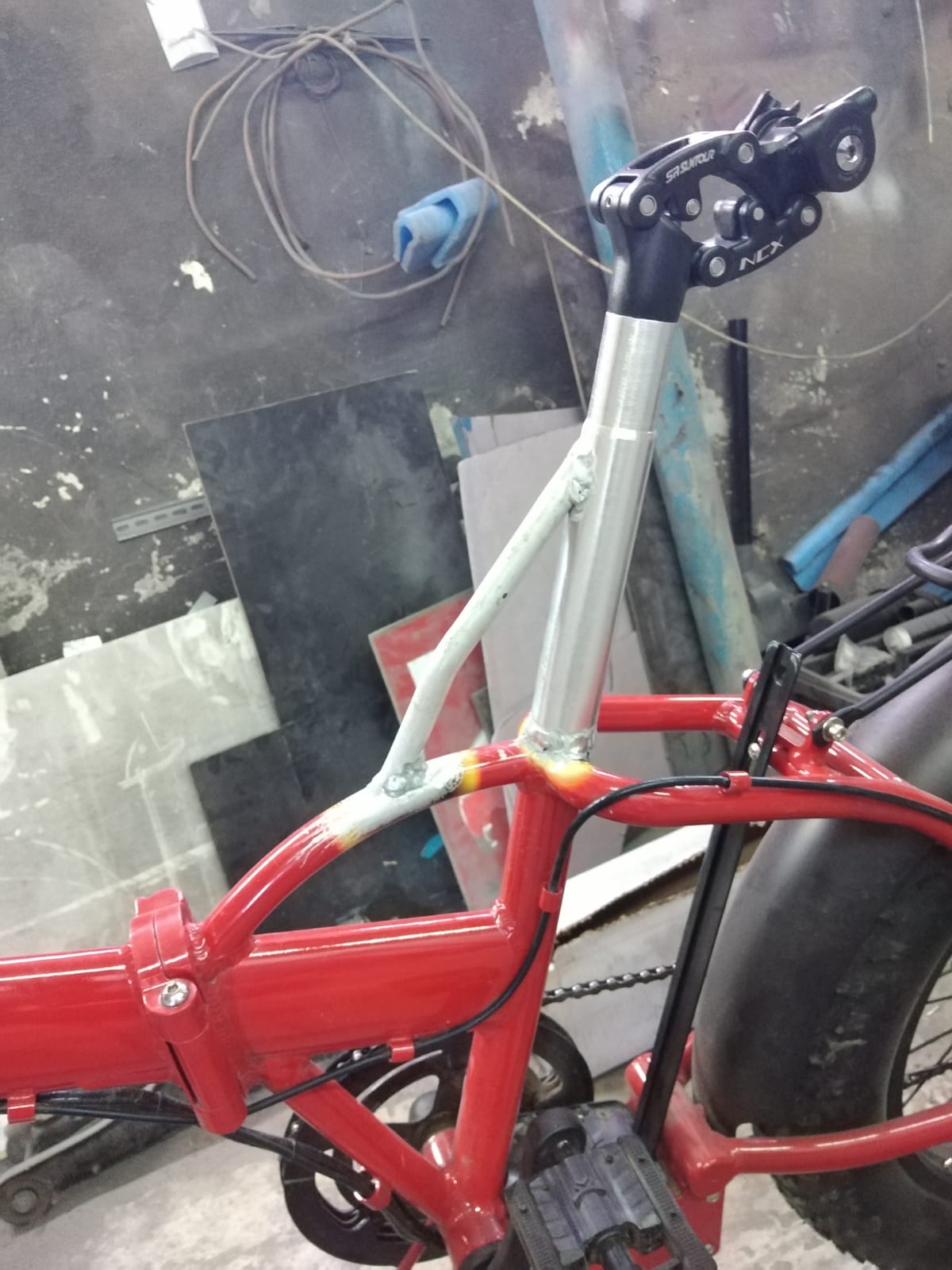

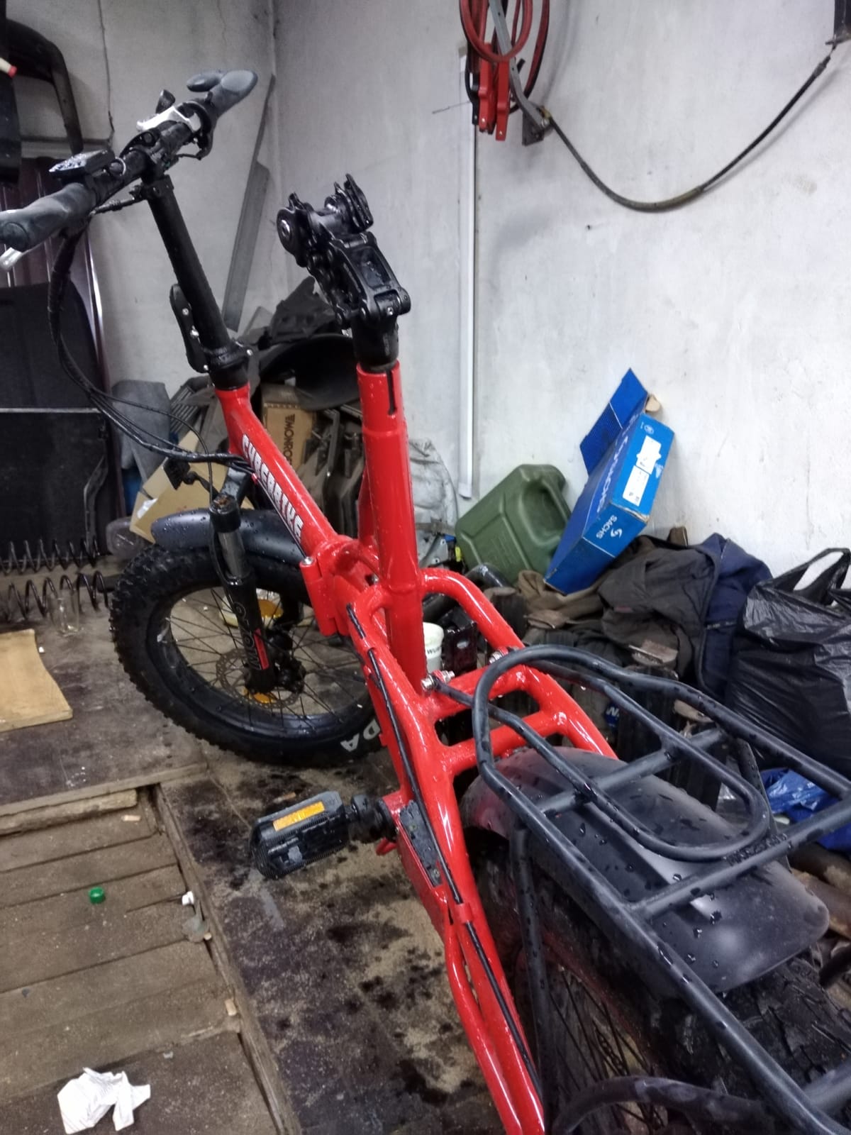

sirotkadadon
Главное иметь знакомые "гаражи" с аргоном и покраской. В принципе тогда недочеты заводского китая исправляются достаточно быстро
Например:
Было
Стало (причем не просто приварили, а вставили трубку до самого низа и обварили сверху)

[user]sirotkadadon[/user],
Ну это уже адаптация детского велоса,под большого и тяжелого дядьку,а не косяки китайпрома.
был бы подседельный штырь на пару см длиннее и упирался бы в раму,то такого бы не случилось.
Следующий этап дороботки будет покупка дорогого и длинного подседела,при таком выносе он просто согнётся. ;-)
хотя с этой доработкой действительно будет хорошо,не посмотрел финальный вид. респект.
Ростовка тоже критерий для выбора велосипеда,хороший пример,как нужно выбирать,чтоб потом не попасть в такую ситуацию.

sirotkadadon
[user]rzaviy[/user], Это складник на 20-ках фэт. Какой же это детский. Не продумана конструкция для роста выше 185, либо с гнутыми коленками ехать.

sirotkadadon
Цитата: rzaviy от 24 Авг. 2020 в 15:25Это не столько косяк производителя,сколько косяк при выборе.
Думаю как раз косяк производителя, ибо модели 2020 года труба сделана как и ранее но добавлена вверх перемычка, хотя все равно..... После сварного шва труба вниз идет с внутренним диаметром 29 -29,3 и в любом случае как вы не зажимайте сверху люфт есть. Подсидел изначально был ниже сварного шва - но это не помогло. Теперь когда считай вся труба заменена до низа на сплошную одного диаметра, будет правильнее и надежнее. Заводской подсидел был 500мм, но имея диаметр 27,2 и металл "пластилин" согнулся быстро.

rzaviy
[user]sirotkadadon[/user], просто китаёзы просчитались с этим нюансом, они думали что их вел будет пользоваться спросом у мелких людей.
вы показали что это не так и сразу подсказали идею по переделке.
И то шо вы распорку добавили,офигенное усиление,наверно и переносить стало удобнее.

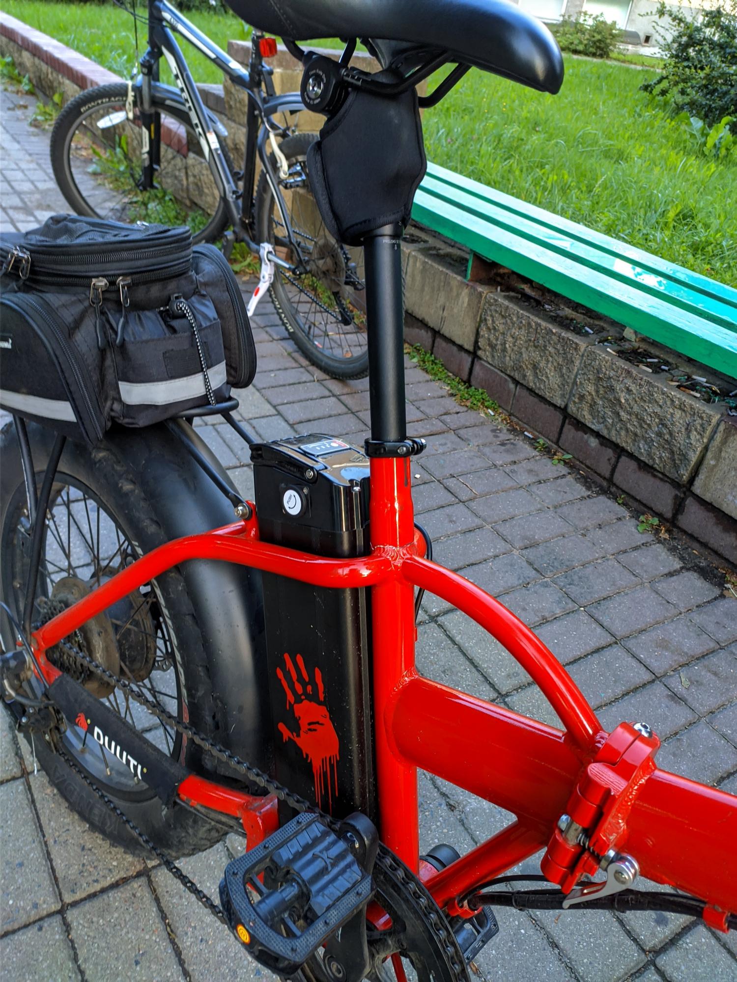

sirotkadadon
еще и эстетика добавилось. Из-за длинны штыря и массивности вела - казалось что как на жердочке сидит (со стороны), теперь добавил рамной трубы 13 см, и штырь уже торчит буквально 5-7 см.
