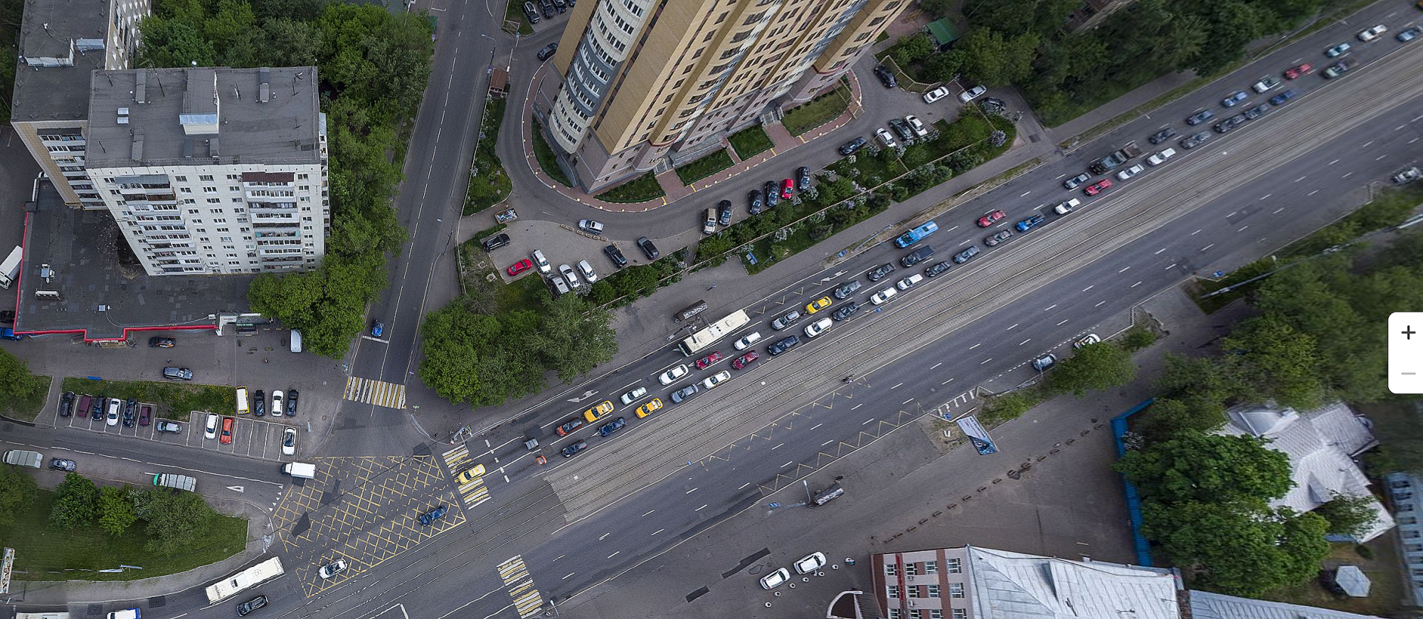

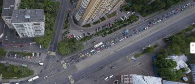

[user]Jones[/user], Мы с Вами на мир смотрим разными глазами. Я на первых двух фото вижу езжабельные дороги для эвелов на полноразмерных колесах, по которым можно передвигаться со скоростью потока, притом, что тротуары - ну с натяжкой 25 км.ч.
Последнее фото - ну очевидное покрытие для больших дииаметров / фэтбайков.
Единственная причина выезда на тротуары - даже не пробки стоячие, а когда ряды авто стоят в притирку друг к другу без возможности проезда, что в моём случае встречается ну очень редко, Я такое только в конце Проспекта Буденного в самый час пик вижу, когда машины в стоячей пробке в последний момент менять ряды начинают.
Банально безопасная езда в пробках + 20 км.ч. к скорости потока, что практически исключает необходимость выезда на тротуары с их 25 км.ч.
20" Есть желание собрать, но это кмк про велосипедный стиль езды, прижимаясь к обочине, что неудобно и небезопасно.

Цитата: Stanislavchik от 08 Июль 2021 в 22:21Мы с Вами на мир смотрим разными глазами. Я на первых двух фото вижу езжабельные дороги для эвелов на полноразмерных колесах, по которым можно передвигаться со скоростью потока,
Там нет потока, как такового. Правая полоса - это автобусы и троллейбусы, едущие группами, которые не обогнать на остановках.
Цитата: Stanislavchik от 08 Июль 2021 в 22:21Единственная причина выезда на тротуары - даже не пробки стоячие,
На тротуар на фэбайке? Не, ну можно, конечно, если людей нет. А если есть? Часто ли бывает,  что авто в притирку, а на тротуаре никого.
Цитата: Stanislavchik от 08 Июль 2021 в 22:21Банально безопасная езда в пробках + 20 км.ч. к скорости потока, что практически исключает необходимость выезда на тротуары с их 25 км.ч.
Не во всех городах это можно. Я уже писал в самокатной ветке. У нас по ПЧ не проехать через город, не попав в аварию и не получив монтажкой по лицу. Ни по велосипедному, ни по-мотоциклетному. Есть отдельные места, где так можно ехать, есть , где нельзя. Наверно есть города, где трафик меньше или где водители как-то поспокойнее относятся к велосипедистам. В пригородах тех же велосипедистов на ПЧ гораздо больше. В С-Пб их, можно сказать, нет.

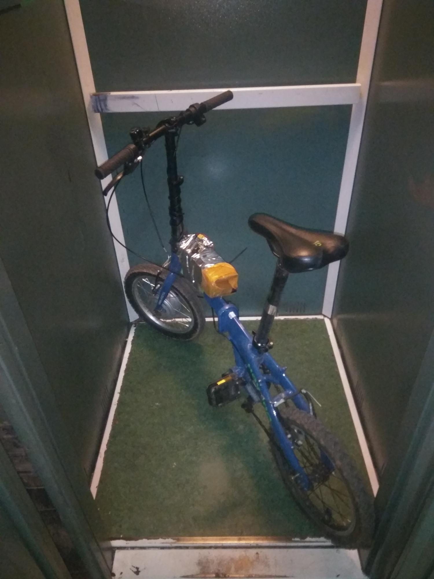

Цитата: Arezzo от 19 Июль 2021 в 11:53В сложенном состоянии 110см в длину - куда ж такое?
- для города норм:
