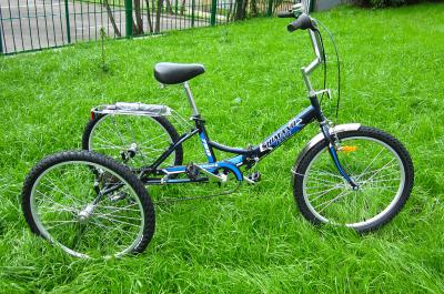

[user]Andrey-Minsk[/user], похожий трайк я ремонтировал, на нем стояла 500 на 48 вольтей.
Благодаря маленьким колесам он достаточно бодро ехал с двумя наездниками по 75 кг и двумя мешками шпатлевки. Это как раз были его испытания. Одно скажу, что на педалях на нем довольно тяжело ехать и рулить. Для такого трайка МК только в переднее колесо
Это как раз один из случаев, когда я не советую кареточник.
При езде на педалях его уводит постоянно в сторону, тоже самое  будет на кареточнике, только сильнее
У этих велосипедов импровизированный дифференциал и две полуоси,соответственно крутит только правое заднее колесо и вел норовит повернуть к обочине.
К этому надо привыкать,с передним МК намного проще и предсказуемое управление.
Мой "ПЕПИЛАЦ"
Andrey-Minsk
На счет дифференциала задней оси - понял, да, тогда для удешевления только на переднее колесо.
Донора еще нет, вероятно будет куплен готовый велосипед с "женской рамой" и разнесем заднюю вилку на два колеса...а может и готовый какой трицикл будет в продаже, сейчас что хошь китайцы выпускают.
Тогда мотор вперед, батарею и багажник назад.
А на форуме никто такой проект не мутит, может кто читал, если есть такая тема - киньте плиз ссылочку.
Спасибо за ответы!

[user]Andrey-Minsk[/user], есть готовый задний мост,ставиться на простой вел,у веломастеров видео есть про это.
Добавлено 08 Окт 2017 в 13:02
http://sovetsk39.ru/forum/index.php?action=profile;u=4253;sa=showPosts
такая хрень,есть похожая,ставиться вместо заднего колеса
Есть китайские,с мотором сразу
вот так будет выглядеть отдельный мост на велосе
готовый вариант,можно найти с колесом помощнее
https://megaenergy.com.ua/velo/electrovelosiped_happy_vip

сам в раздумьях на похожую тему. у трайков где ось на 2 колеса там очень специфический крепеж, хз как мотор туда вставлять. стандартно одно колесо, сзади или спереди - пофиг.
Jeca
Крепёж называется консольный. Гироскутеры с таким, и на базаре продовались.
rzaviy
[user]SG_[/user], я уже написал,там оптимально переднее МК,иначе можно  слететь с дороги.

[user]Andrey-Minsk[/user] Я несколько раз встречал пенсионера на электро-вело-трайке . Даже разговаривал с ним . У него один редукторник , - передний , - но мощность он не знает . АКБ на 48V , и , как я понял при осмотре , - литий-ионка . Эвел этот брал уже в готовом виде , - не вспомню где , вроде бы , на Алиэкспрессе , и он китайский . Говорил , что нормально поднимается на нём в севастопольские повсеместные подъёмы . А пенсионер сам довольно упитанный . /// То есть , найти готовый эл.трайк , должно быть , можно . А когда сдохнет литий-ионка , замените её на лифер . ( Я лёгкую химию , - литий-ионки и т.п. , - не уважаю .)
