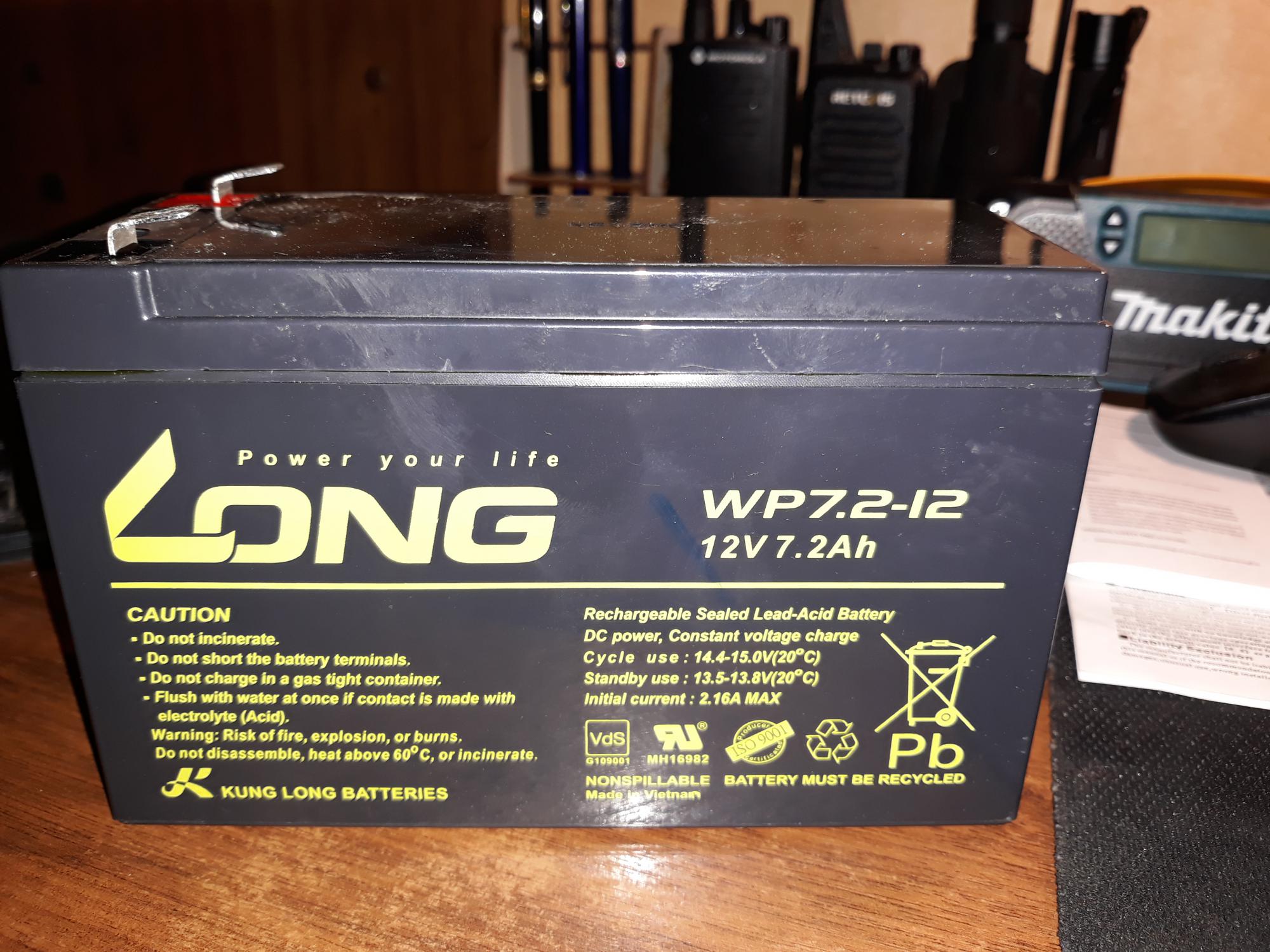

Приветствую всех. Имеется некая безумная батарея. Снял с УПС APC BackUPS CS500, бесперебойнику этому года три или четыре. Под фирменной APC наклейкой было:
Я первый раз слышу о такой фирме... Но самое интересное, что после доливки в каждую банку по 5мл воды, и последующим зарядом, эта АКБ на рязряде выдала 9.2Ач  O_O /:-) Я был в ауте... Чтобы не быть голословным, попробую повторить тест...
Добавлено...

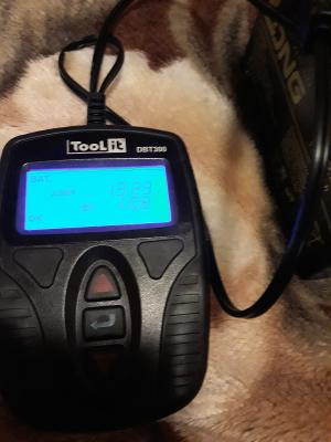

По даташиту, 5-ти секундный разрядный ток 108А. Результат измерения перед разрядом:
Сопротивление даже ниже даташитовских 22мОм. Посмотрим, что даст разряд...
P.S. На крышке надпись NB19HC, может дата выпуска. ХЗ  :bn:

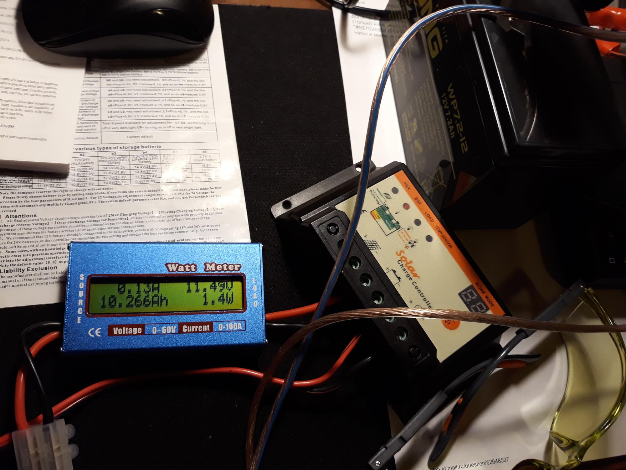

Вообщем разрядил АКБ и она выдала.... 10.2Ач  O_O
Батарея продолжает удивлять.... Данные после заряда:

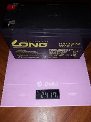

Вы можете взвесить эту АКБ ?
что-то сильно не вяжутся ее размеры с написанной на ней емкостью...

вес 2.4кг !!!  :wow:
нет там никаких 9Ач  :hello:

Вес:
Я сам не понимаю, как такое возможно, на прошлых тестах она выдавала около 6Ач. Все началось после доливки воды, предпологал, что за3 или 4 года она должна была изрядно подсохнуть, ан нет, влезло всего по 5мгр в каждую банку.

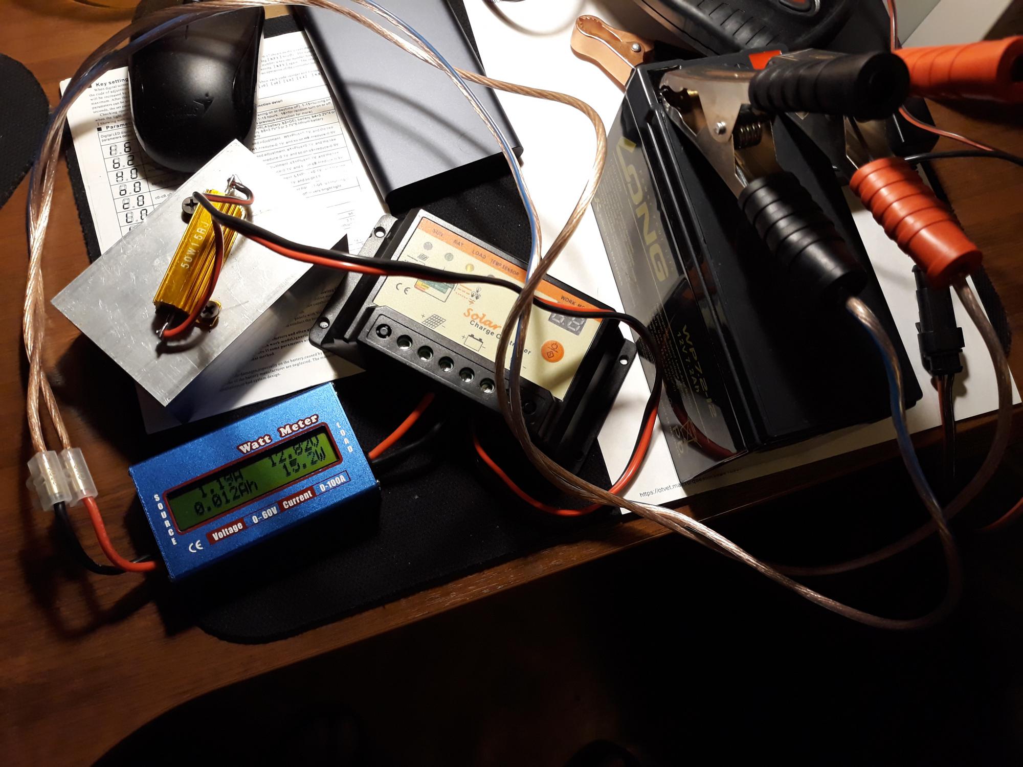

Ошибки нет, этим стендом с такой же нагрузкой я его тестировал раньше, он выдавал 6 с чем-то ампер. Кислотник 100%, маты водичку впитали  ;-) Я наверное еще раз попробую его разрядить, первый раз такое вижу...
Запилил тест опять, фото, чтобы не было вопросов. Нагрузка 15Ом 50Вт. Посмотрим, что выдаст в этот раз.
Да, есть погрешность, собственное потребление стенда около 130мА (это учтено, все идет после ваттметра) . Около 120-130мА (погрешность). За 10 часов разряда это дает 1.2-1.3Ач минуса, но все равно результат более чем.....
