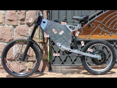

Вес электровела на базе рамы от Чоботаря с лифер-аккумулятором 48 вольт 12 а*ч - 40 кг.
Скорость по GPS c киловаттным конхисом - 47 км/час.
Один раз забыл дозарядить аккумулятор и пришлось 8 км ехать на педалях. Вот тут и пригодилось большое количество передач.
Выложил картинку с размерами.

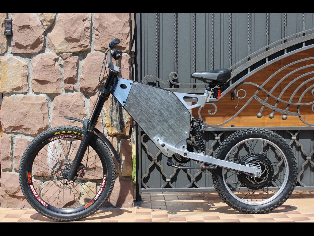

Очень похоже на копию серийного варианта, но далеко от оригинала.
Jeca
Ожидания
реальность

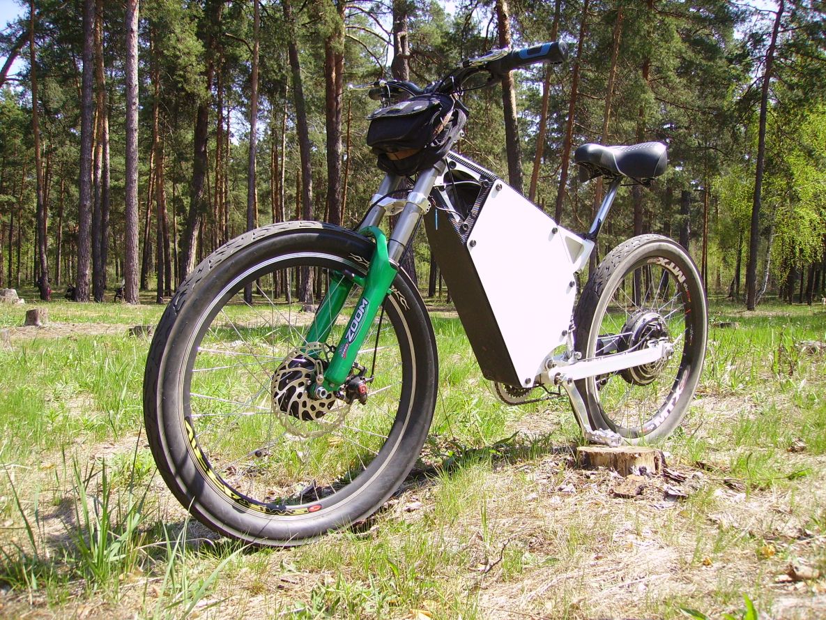

Ivsem

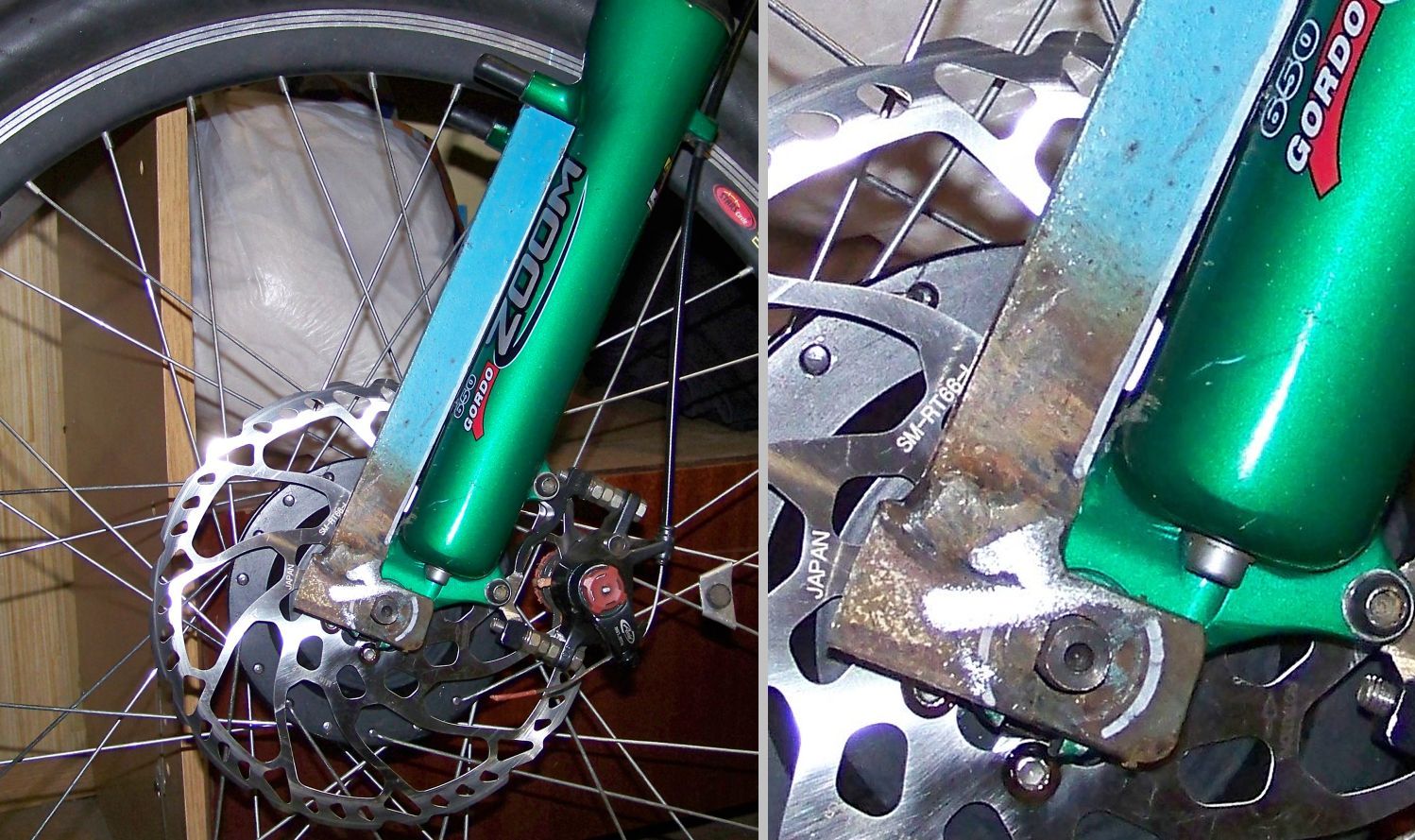

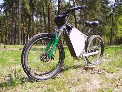

Установил передний редукторный мотор 350 ватт. Но даже с диском 203 мм тыльная сторона калипера Avid BB7 цепляла за спицы. Пришлось под тормозной диск подложить шайбы, слегка "фрезернуть" напильником суппорт и подточить выступающую гайку на тыльной стороне калипера. Мотор пока не подключал, бо надо думать над усилками дропаутов передней вилки.
vpk8
Для редукторного мотора 350 Вт усиления дропаутов не требуется, тем боле что у вас полный привод.
Сошел с дистанции ...
mr.Dream
Требуется или нет, решать каждому. Но только на разрыв дропаутов там около 800 кг приходится. В один момент можно потерять мотор, когда металл устанет)
se80
[user]Ivsem[/user], А с какой целью поставили передний мотор ?
Ivsem
Песка размолоченного джипами на лесных дорогах становится все больше и больше.
До этого довольно долго ездил на двухмоторниках.
Два мотора, колеса 26" с покрышками 3" с давлением 1.3 атм. в переднем и 1.8 атм в заднем для песочка то, что надо.
Ivsem
Сделал в первом приближении усилок из стальной полосы 25х6.
Думаю одного усилка со стороны цельной оси будет достаточно.
Теперь надо думать чем прижать-прикрепить сей усилок к вилке.
Посмотрю, какие хомуты есть в продаже на рынке и под хомут буду делать отверстия в усилке.
Север
Ivsem, имхо в Вашем случае были бы неплохи сантехнические хомуты такого типа:
http://belgorod.1gs.ru/img/belgr_b_20283.jpg
- именно потому, что из 2 половинок, это удобнее в монтаже, плюс они очень жесткие (из такого большого под фановую трубу делал жесткую защиту на входе провода в ось мотора) и у них есть прокладки, годные, чтобы не поцарапать трубы вилки. Но тянуть болтики крепления хомутов в случае использования прокладок в данном случае конечно придется как можно туже, сами понимаем почему.
