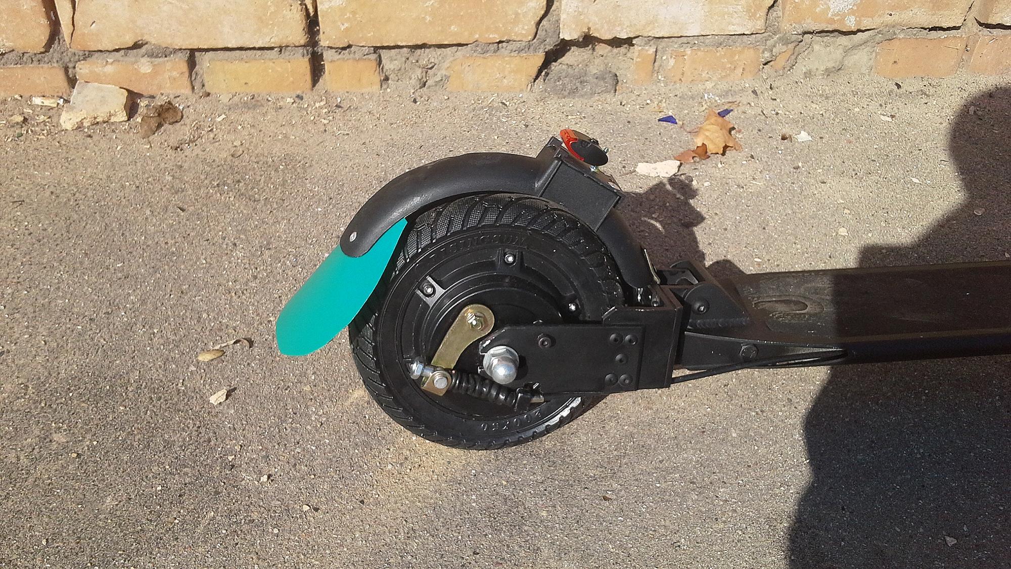

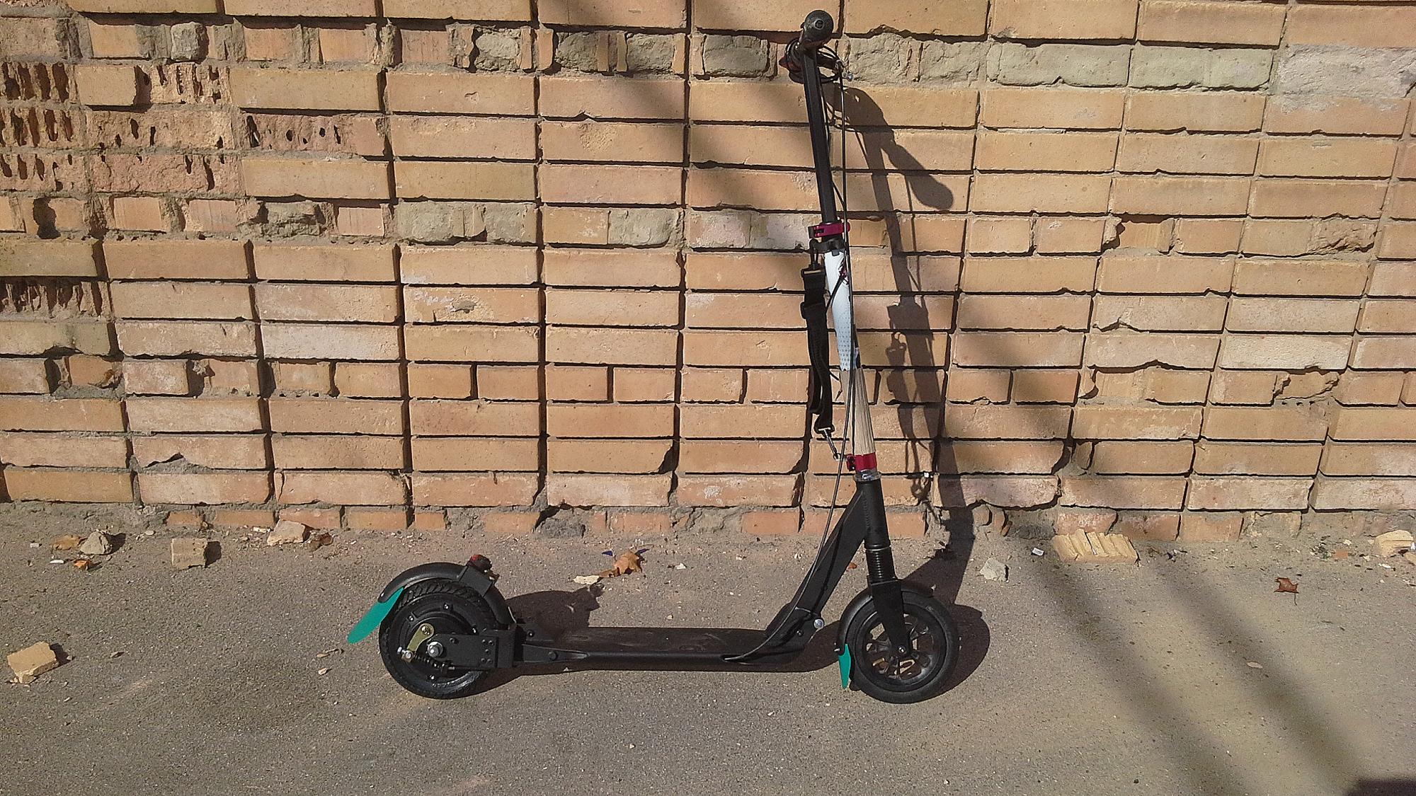

Вот еще один вариант крепления мотор колеса 8".
Пока без электроники.
PeaceHaver
[user]jampa[/user], что за развеселый гибрид? :D
Заднее колесо от Решара с барабанным тормозом. Сам аппарат - это что?
Сложно было кронштейн сделать?

jampa
Самокат ... покупался по частям, дэка бушная , передняя вилка с аммортизацией, не знаю откуда, а руль в сборе со стойкой от самоката Троло. Новый покупал.
Вчера примерил контроллер, он влезает в полость под дэкой в полость, пол милиметра корпус подтчить. Это радует. Меньше на руль вешать придется.

Кронштейн сделал за пару вечеров из уголка алюминиевого 5мм. Только крепил заклепками. Если не будут держать аргоном заварю. Собирал его на колесе, сто бы с размерами не промахнуться.

[user]jampa[/user], то-то я смотрю, стойка с ремешком от Худоры )))
"Я его слепила из того, что было" =)
Довольно забавный экземпляр, как он "в езде"?
jampa
С ноги едет довольно мягко, руль удобный. С мотором пока не пробовал. Соберу батарею, поставлю электронику напишу.
