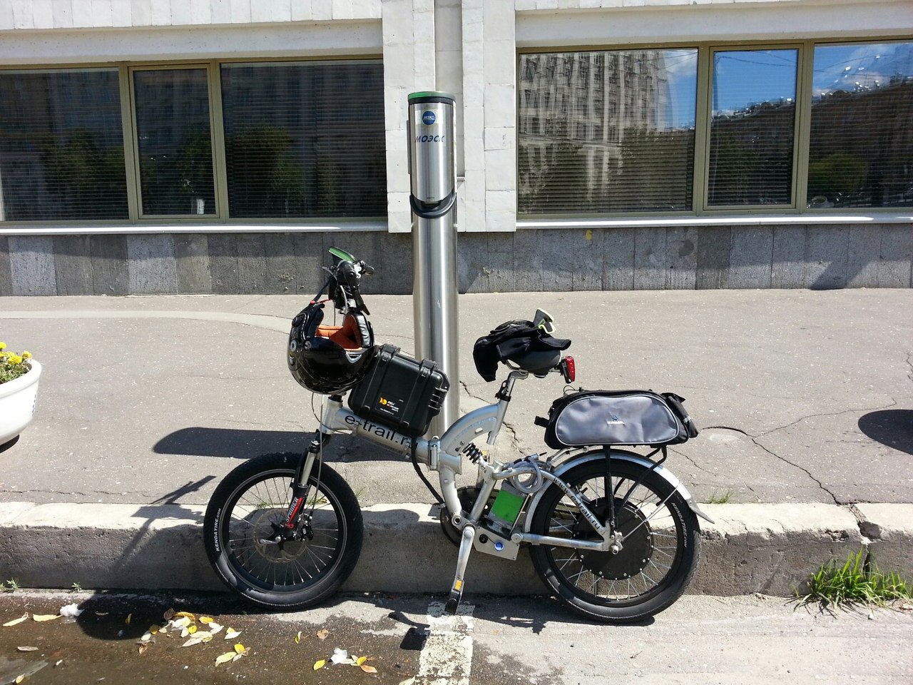

jora10rus
вот мой байк)
пеликан кейс лучше поставить спереди для лучшей сцепления переднего колеса  ;-)
eTyson
jora10rus
по отношению к пружинной вилке спринер мягкая (пушистая)

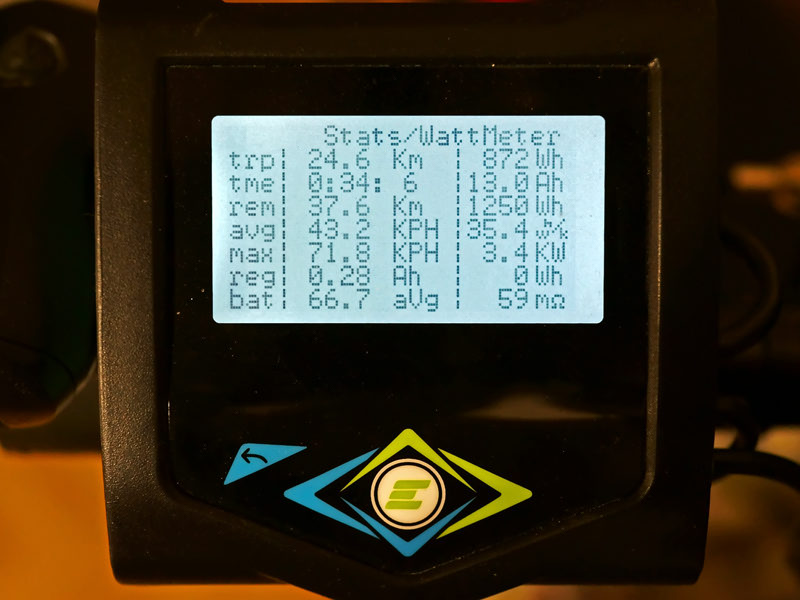

Вчера запустили мотор на минике
- Без автодетекта было 170км/ч
- С автодетектом 114 км/ч
это на стенде без нагрузки. (55 бат. 144 фазного U - 74V)
Сегодня будем тестить.. и допиливать. :-)

eTyson
От Соколей до дома на Южной, что получилось вчера вечером за 34 минуты.
Топил в потоке с машинами без какой-либо явной экономии в режиме "Normal" с 40А батарейного и 143А фазного.
Керчанин
Цитата: jora10rus от 06 Апр. 2015 в 04:10
вот мой байк)
Сейчас пошли новые рамы,такой же профиль но слегка удлинённые и центр тяжести сместился к центру,более устойчивые на дороге.
