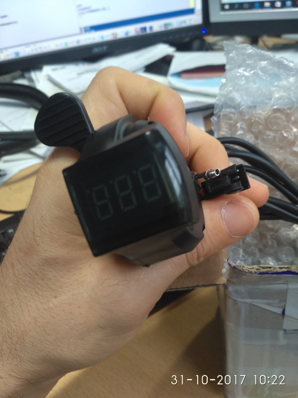

У меня тоже индикатор неинформативен изза 15S батареи 60в , можно ли вместо родного газа поставить это?
Шоб просто напряжение батареи видеть и не парится
Ниче там не сдохнет?
[user]matr[/user], а что там должно сдохнуть? В этой вундервафле независимо вольтметр и ручка газа. Вольтметр на клеммы батареи, ручку в контроллер.
